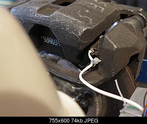

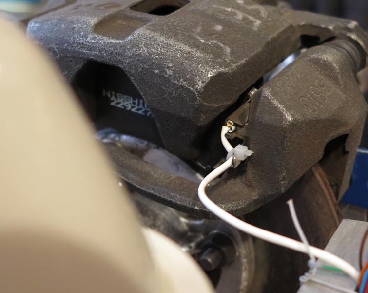

Самом собой зацепили все DS18B20 какие нашли дома
Один в двигатель, Другой в тормозной суппорт

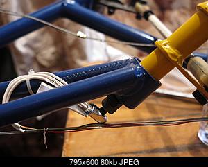

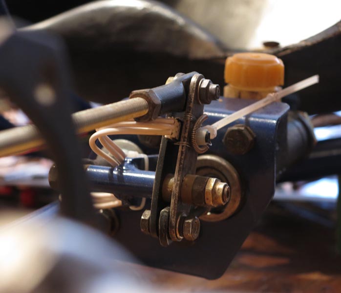

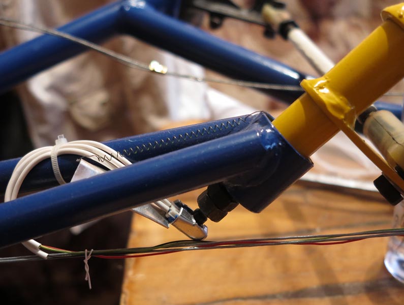

Долго пришлось ломать голову как зацепить потенциометры.
в итоге придумал насадить на него кусок пластиковой стяжки (в строительстве применяются с колечками на конце)
И получилось! главное в случае чего стяжка гнется а не скручивает голову резюку
хотя надо еще додумать конструкцию
Это датчик положения педали тормоза

Аналогично с положением руля.
Только тут этот кусок стяжки вкрутили в гайку на конце рулевого вала.
За несколько переездов в багажнике и несколько часов катаний, ни один датчик не сместился )

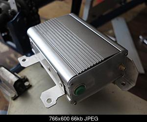

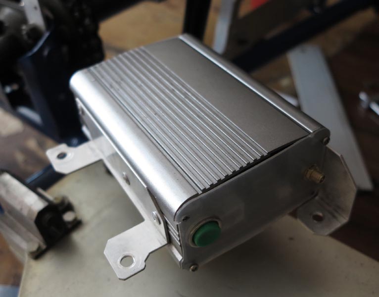

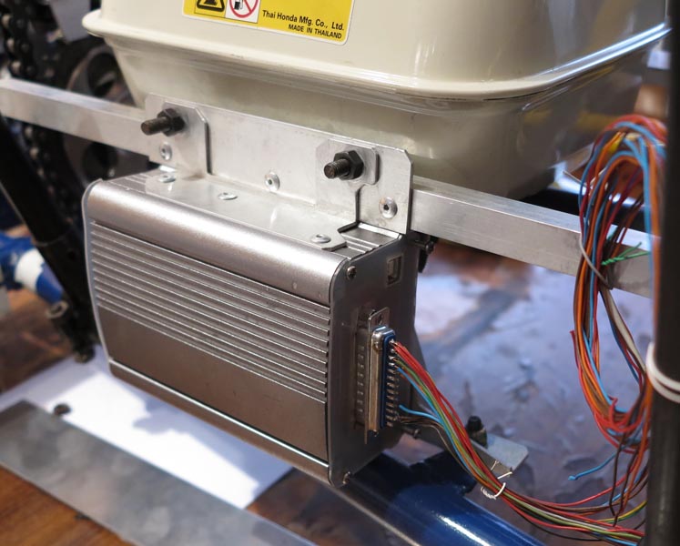

Сам блок получил ушки для крепления ) нужная штука о которой сначала как то не подумали )))

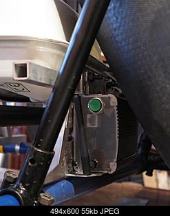

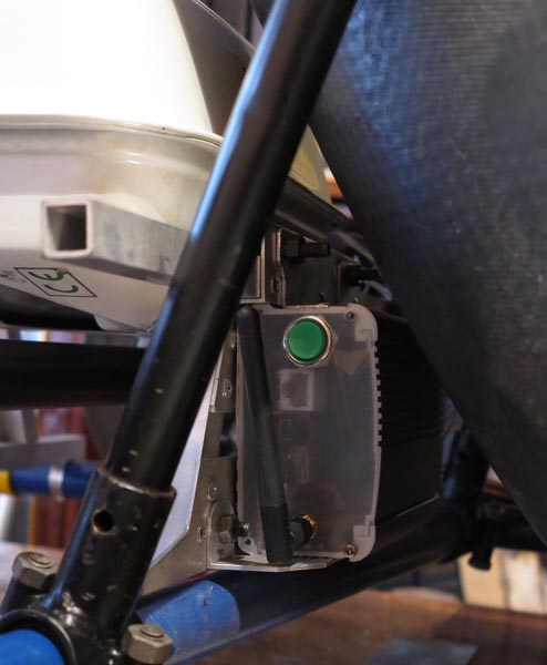

Закрепили его за сидением водителя.
Тут сухо и тепло
Проводов как в самолете )) и это только начало!
Но все работает

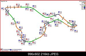

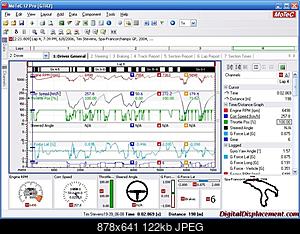

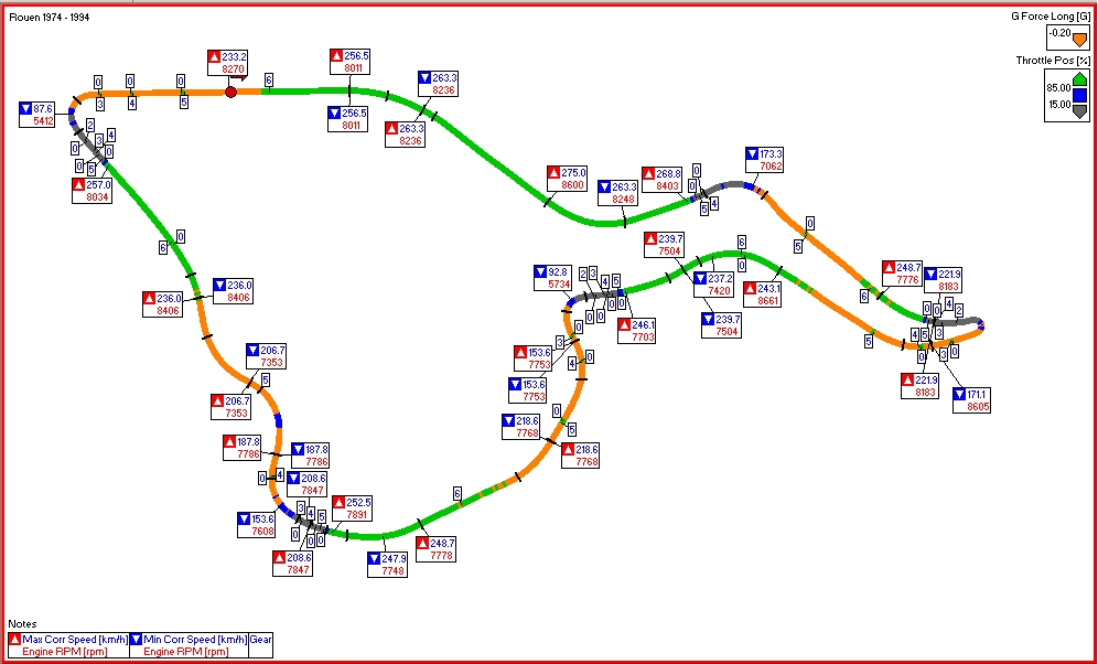

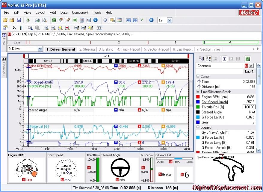

За это время немного определились чего мы хотим от мониторинга
В идеале это тотже функционал что и у программы Motec i2
Графики позволяют очень точно отследить ситуацию на трассе, и потом анализировать ошибки пилота.
Все наглядно..
С ребенком скачали i2pro.. там есть демо лог. Видно все ) Где пилот замешкался и воткнул не ту передачу, где тормозил рано/поздно, и многое другое.
Идеально для обучения
Вот бы выяснить форматы логов Motec'a и писать сразу в них
