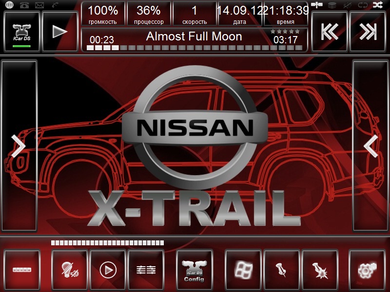

пока над железом не повозиться, нарисовал главный экран для оболочки iCarDS...

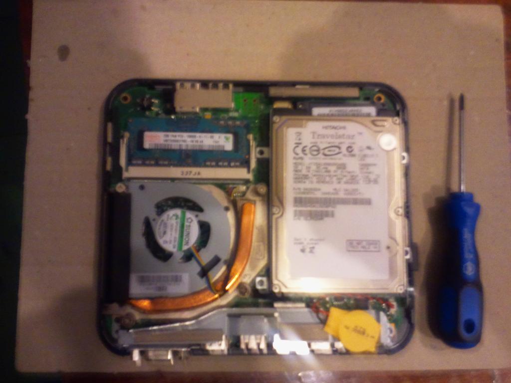

привезли вчера неттоп - на фото обез верхней крышки:
габариты 188Х153Х25, Атом 2,13ГГ, встроенный вайфай, 4 юсб, HDMI. Без памяти и ЖД, что оказалось удачным, т.к. всего этого у меня и так навалом.
Как видно на фото - устройство снабжено ноутбучным охлаждением. Охлаждает очень эффективно - самое теплое в системе - ЖД, который в будущем заменю на ССД интел - как и в предыдущем проекте. OCZ в тот раз плохо себя зарекомендовал, был сдан и заменен с доплатой на интел.
Семерка на этой платформе живет очень хорошо, по индексу чуть производительнее предыдущей платформы на Атом 1.86, а по графике даже хорошо опередила. Поставил планку памяти SO-DIMM DDR3 на 2Г.
Теперь требуется специальный БП для такой платформы. Размещать буду под бардачком - который на торпедо. Неттоп снабжен удобной консолью - которую и привинчу жестко ко дну бардачка снизу и неттоп можно будет снять отвинтив всего один "барашек".

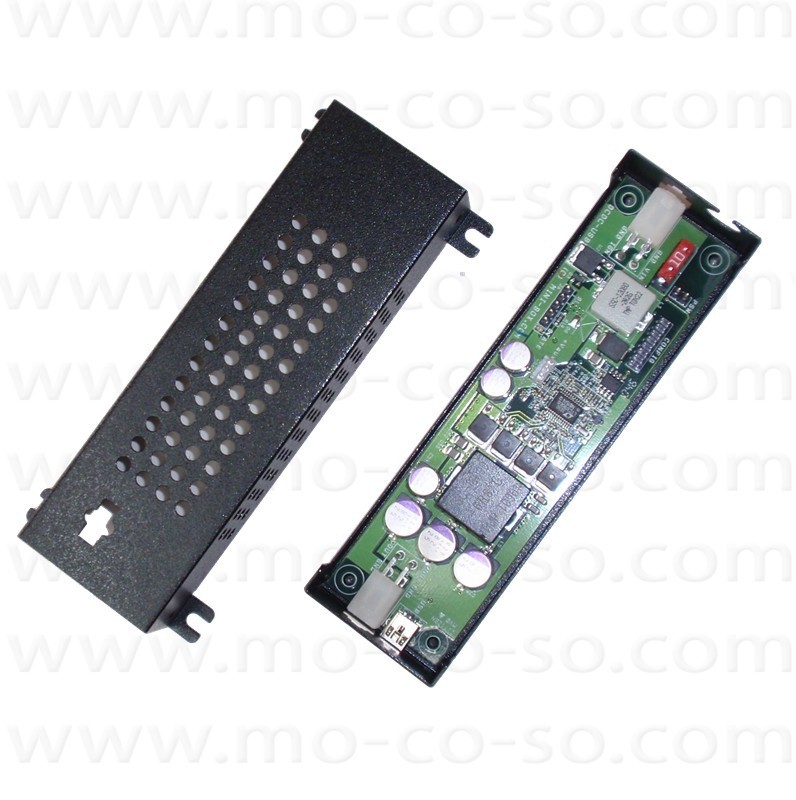

Купил в Штатах минибоксовый БП для неттопов. В Питере таких не оказалось, а в Москве дороже+доставка. Да и купил в корпусе, а не голую плату...
