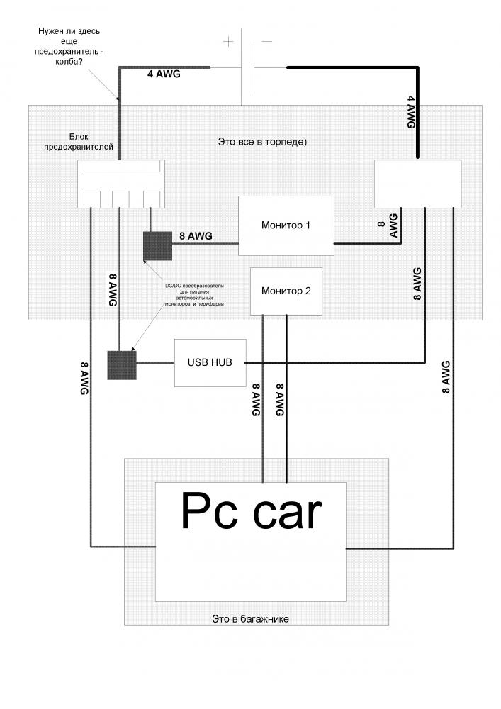

Старый 01.04.2011, 12:51   #39
lsi_vbg
Аватар для lsi_vbg
Регистрация: 07.01.2010
Регион: 47
Сообщений: 54
lsi_vbg is on a distinguished road
Посмотрите на схему подключения питания и подскажите ошибки.

Старый 01.04.2011, 21:29   #40
a4_48
Регистрация: 06.10.2009
Возраст: 36
Город: Липецк
Регион: 48
Машина: audi a4 b5 1998 1.8t - продал, VW Bora 2002 1.9TDI 4motion - продал, теперь skoda octavia tour 2008 1.8t wts
Сообщений: 64
a4_48 is on a distinguished road
Для питания мониторов не обязательно такие толстые провода использовать, достаточно будет обычных спареных для удобства прокладки
