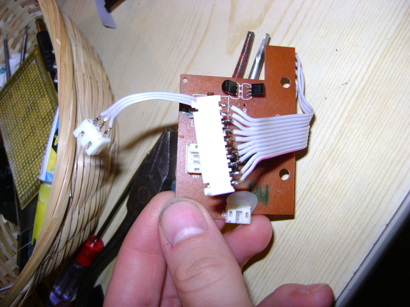

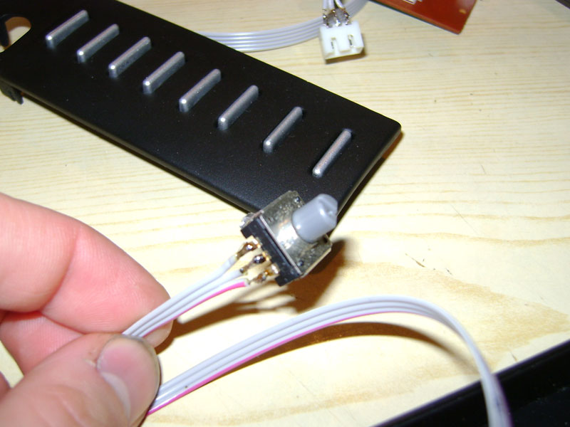

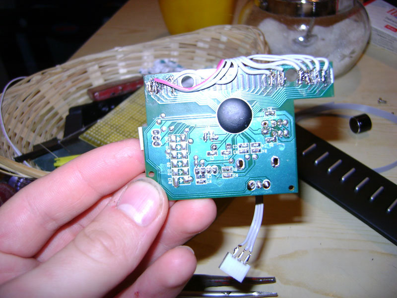

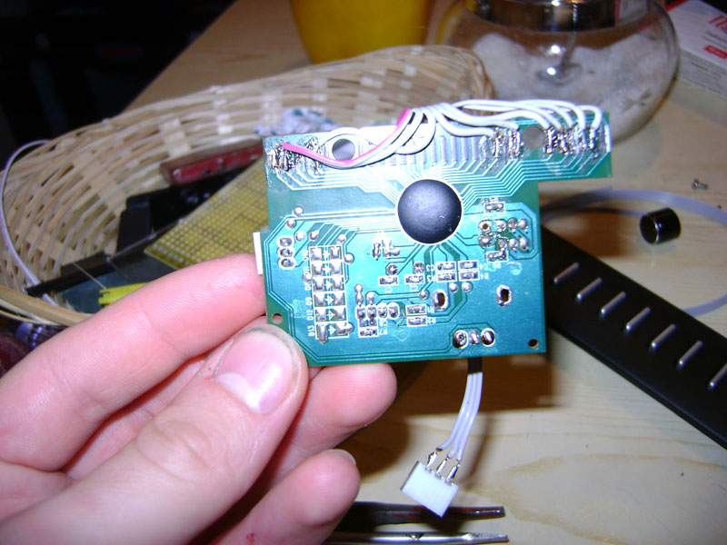

Отпаял регулятор громкости от мозгов клавы:

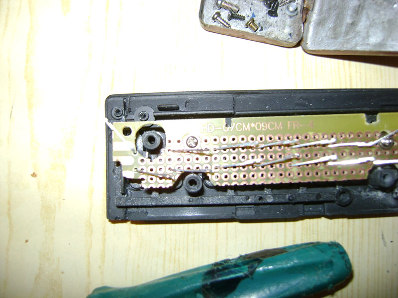

напаял провода на дорожки, которые отвечают за нужные мне функции.

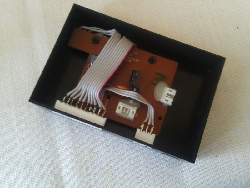

Мозги от клавы будут жить здесь:

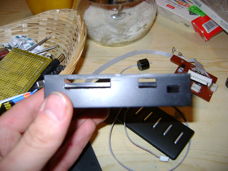

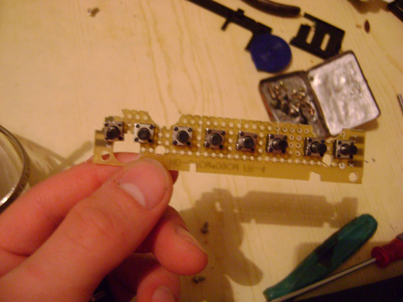

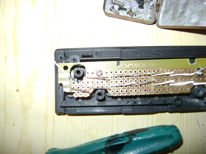

Макетную плату подрезал, что-бы она вошла в панельку. Разместил кнопочки.

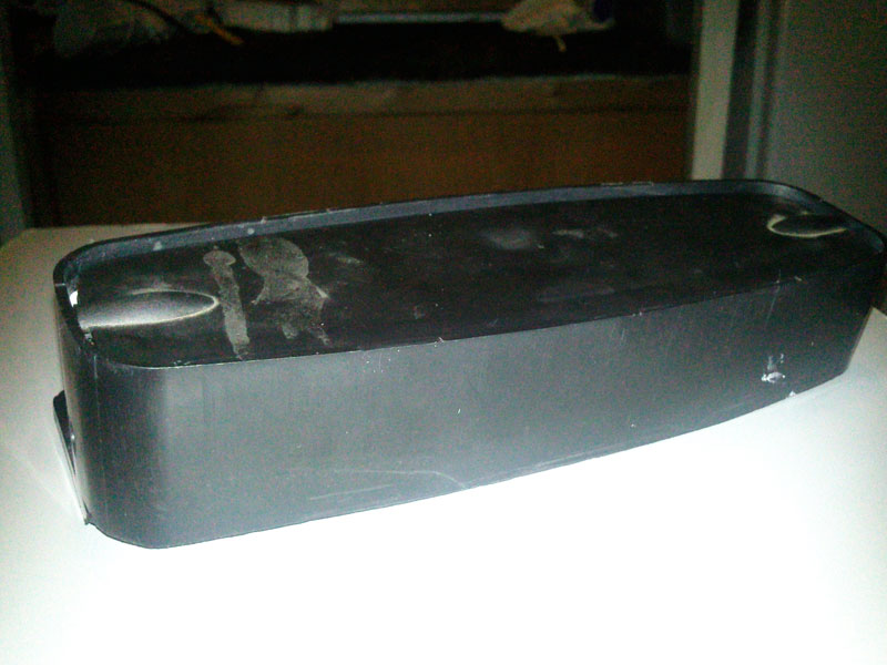

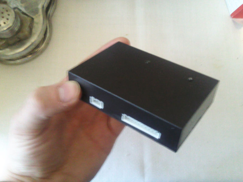

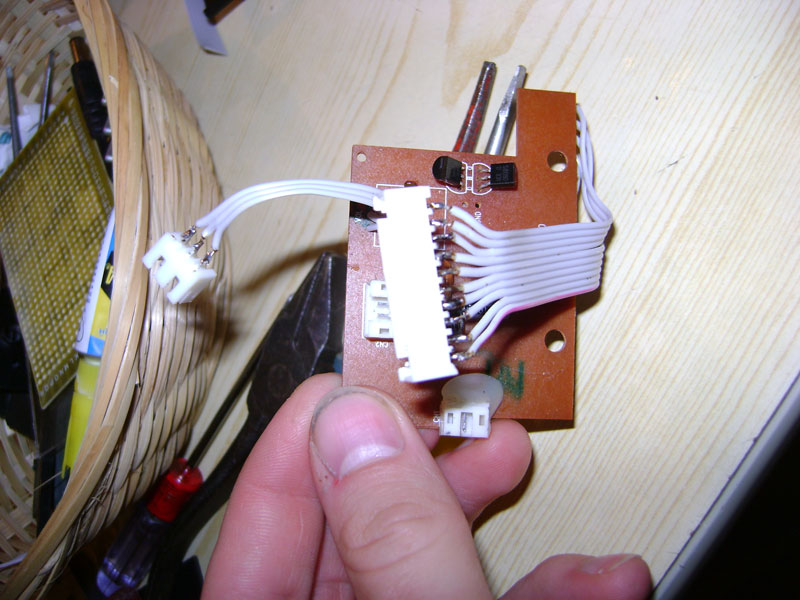

Да, это и есть мозги от клавы. Вот так они смотрятся в коробочке:

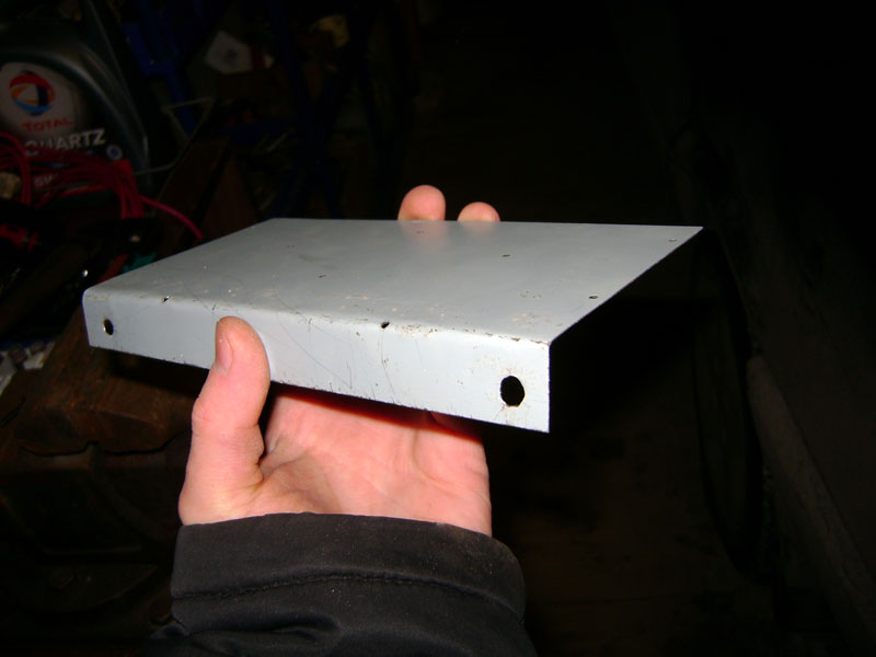

Сделал площадку для монитора:

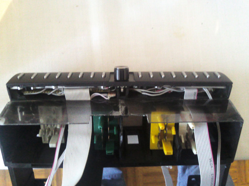

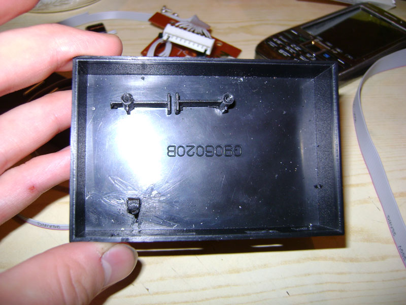

вот панелька, вид сзади:
Самый широкий шлейф - это кнопки моника. Два мелких шлейфа рядом - это прокрутка и регулировка громкости. Шлейф справа - это мультимедийные кнопки. Двойной проводок рядом - это включение/выключение карпьютера.

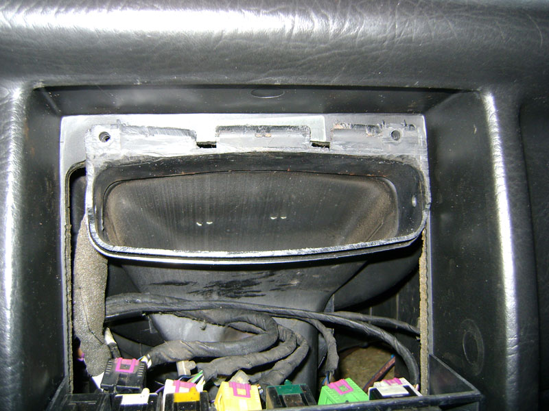

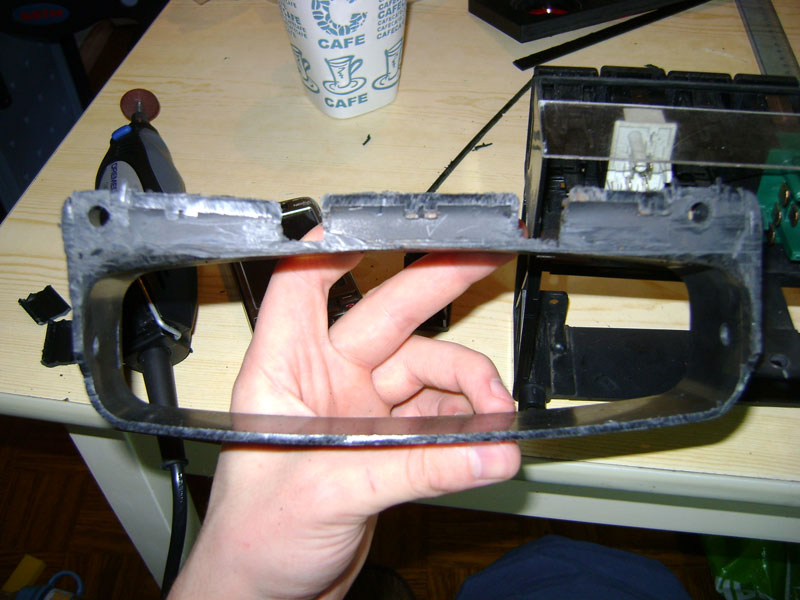

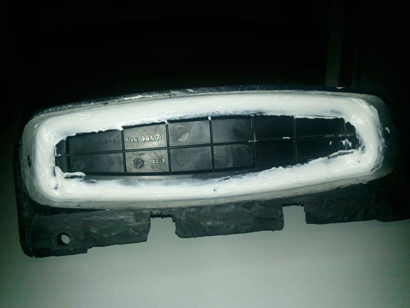

Заглушил воздуховод.
Это элемент рамки:
Он всовывался в воздуховод. Вот так:
Взял его и заглушил родной заслонкой.
Внутри замазал герметиком:

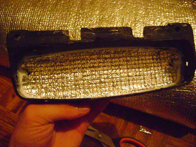

Потом проклеил теплоизоляцией:
Теперь монитору точно жарко не будет)

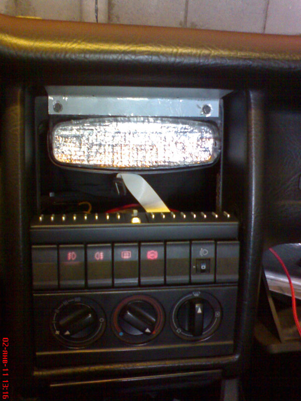

Вот так заглушен воздуховод, и вот так размещается панелька:
Думаю над креплением монитора...
