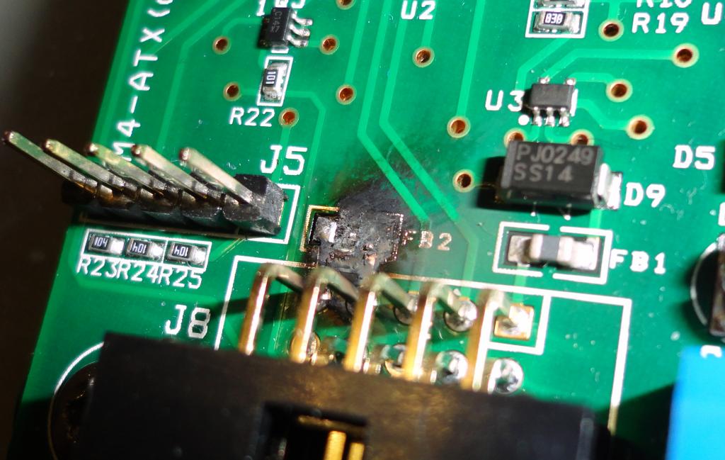

Произошла у меня такая не очень хорошая вещь, в общем неправильно подключил юсб от матери к блоку питания, результат на фото.
Подскажите плз, что сгорело?
Можно ли восстановить юсб?
БП работает вроде нормально.

Тут про резистор не твоё, а про FB - то, что нужно
Но вот заработает или нет - не знаю

Сообщение от Gorynch Посмотреть сообщение
спасибо!
еще вопрос, то, что у меня перегорело сильно влияет на БП?
или стоит заказывать новый?

Мне думается, что это может повлияить только на работоспособность USBишной части блока, тем более, что ты говоришь блок работает )
Спасибо еще раз!
Припаял перемычку на обратной стороне, ЮСБ заработал, все показывает
osd2006 вне форума   Ответить с цитированием

Но лучше бы попробовать найти этот элемент, ну или индуктивность воткнуть
Вот и чудненько ))
Паял не я, а в радио мастерской, они прозвонили место где перегорело, сказали, что не получится подпаяться на это место.
Сегодня заехал в магазин радиодеталей, они такой элемент не видели и даже не догадываются о его существовании, в общем в нашем городе он отсутствует.
