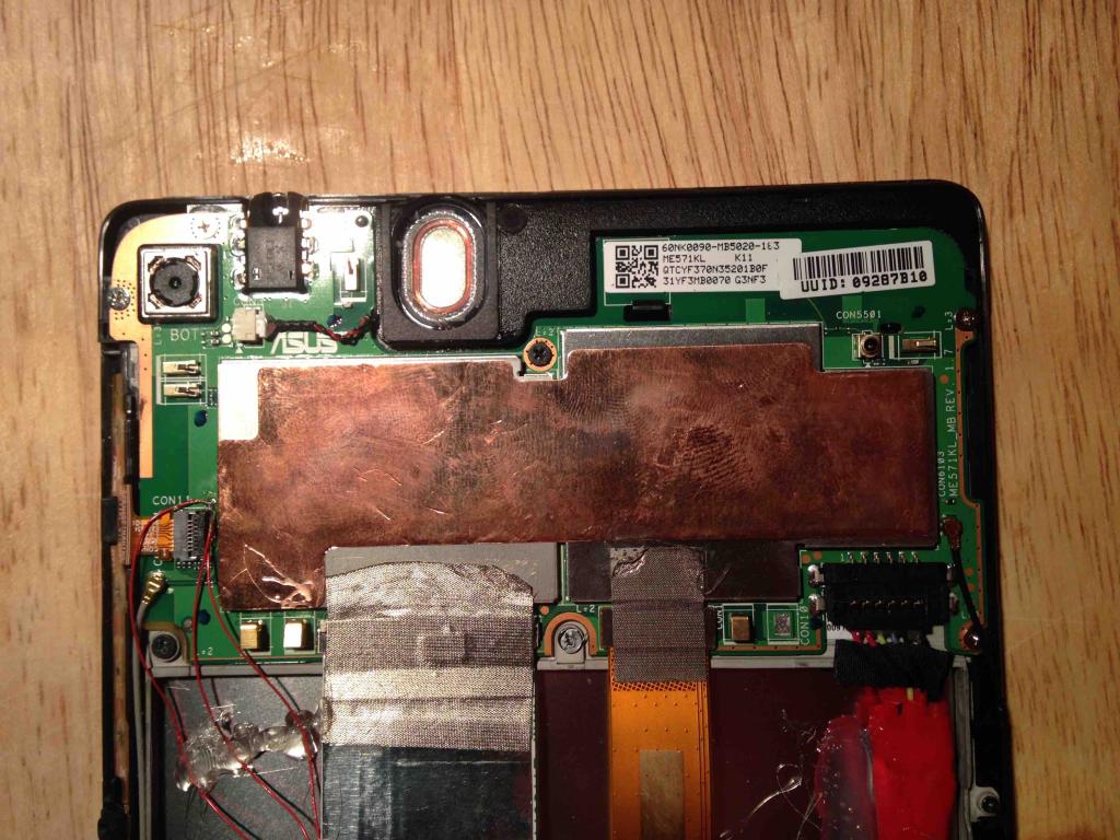

Подскажите, куда припаять внешний GPS на Nexus 7 2013 3G.
Нашел только про версию WiFi

Я припаял активную антенну на разъем на плате и подал +5В на центральную жилу. Ловит до 21 спутника.

Это я понимаю, куда именно на плате

полистай назад, я писал куда паять, с картинками
PS или привози ко мне, просто нет под рукой 3G версии
