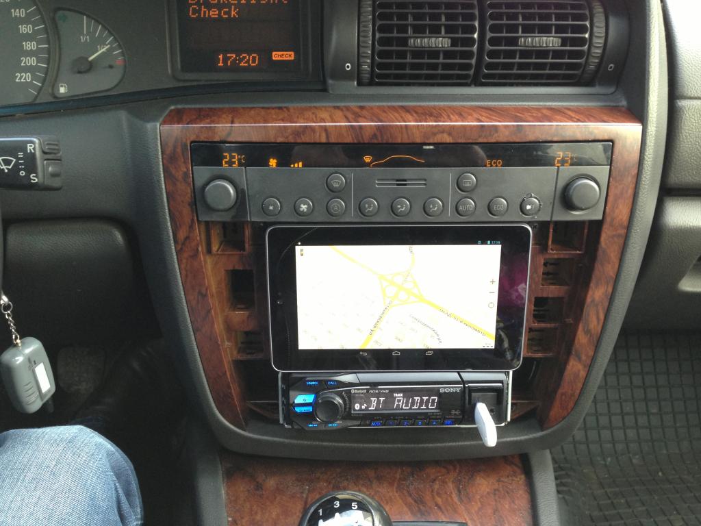

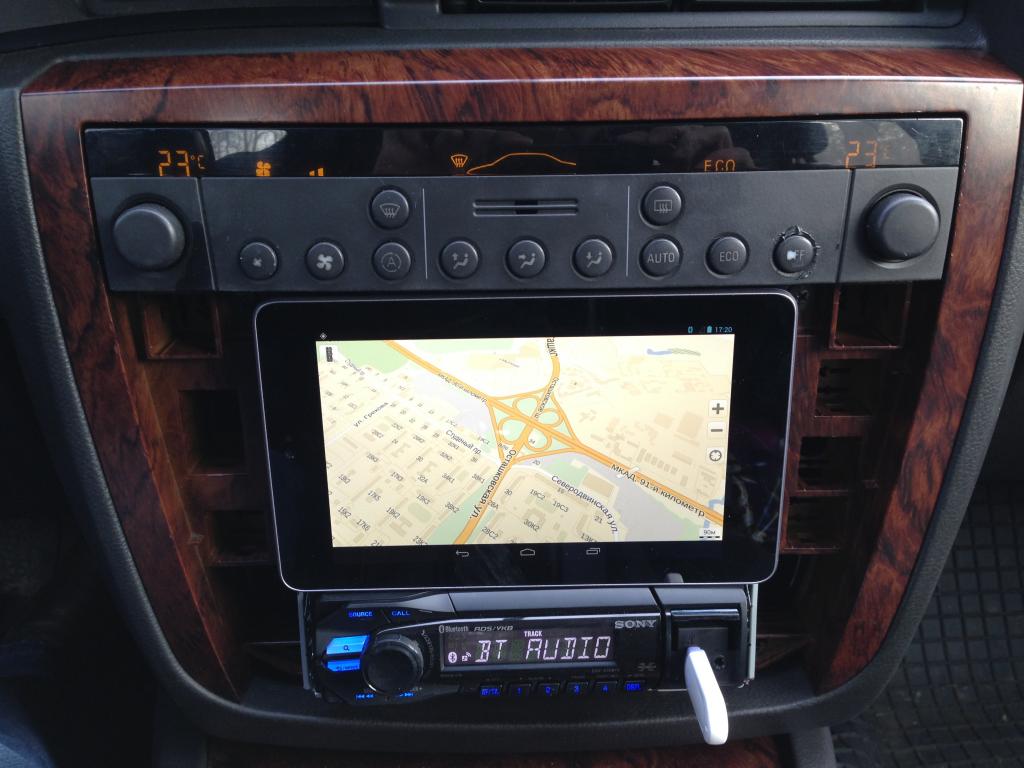

Вырисовывается следующее.
Есть вариант поднять планшет ещё выше опустив блок климата, но возни больше на порядок.
Да, не знаю в чём дело, но не хочет шиться рекомендуемая в шапке прошивка - ошибка (Статус 7) и всё...
ID:	30257   Нажмите на изображение для увеличения
