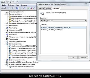

Сообщение от Рамис Посмотреть сообщение
Вот видео, как и обещал
За видео спасибо, но лучше надо было ID оборудования скопировать...
по нему проще производителя вычислить, что то типа этого

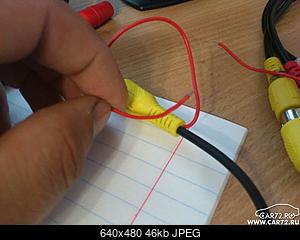

Ребята, не подскажите для чего этот красный проводок в видео кабеле, который шел вместе с камерой заднего вида. Нажмите на изображение для увеличения
Ребята, не подскажите для чего этот красный проводок в видео кабеле, который шел вместе с камерой заднего вида. Вложение 39190
а тестером прозвони -может питание камеры, и с него 5 вольт идет
nikopol70 вне форума   Ответить с цитированием

Сообщений: 60
Рамис is on a distinguished road
nikopol70 это точно не питание.

Да это просто провод, чтобы питание с лягушки тормоза подавать на камеру если к лампочке заднего хода не подлезть... не советую вообще для этих целей использовать он снаружи только кажется "толстеньким", а внутри идет хлипкий и тонкий... никакую нагрузку не выдержит в плане питания.
P.S. если надо фотку могу скинуть распатрашенного кабеля.

Питание или для автовключения изображения при включении заднего хода. Ссылку на камеру или ГУ кинь,а то понасоветуем....

Это абсолютно точно провод питания. По нему подается +12В от камеры (фонарей ЗХ) до ГУ или монитора. Просто сигнал 12В, чтобы контроллер монитора понял, что нужно переключиться на камеру.

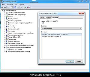

Всем спасибо за ответы. Вот то что просил Roma-ES
