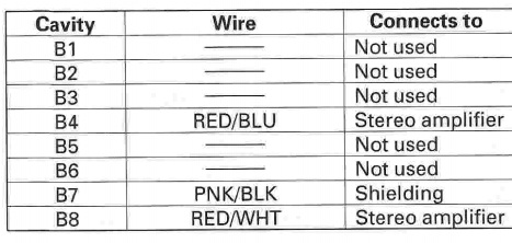

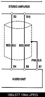

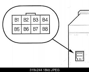

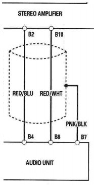

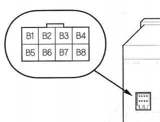

А можно поинтересоваться, как удалось подключить штатный саб к аудиокарте ?
Я как ни подключу, он выводит одно и тоже гудение Если подключать через фильтр Mystery - то тишина.
Из мануала:
На штатном разъёме 3 провода (В4, В7, В8).
Судя по схеме, В7- экран, который не подключен к усилителю. Т.е. остаются В4 и В8. Из схемы не понятно, какой +, а какой -, или это не принципиально? Или это 2 плюса, ведь саб 2х-обмоточный
В чём секрет, как его подключить ?

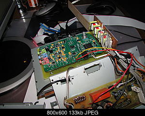

[QUOTE=malenkii_myk;118936]А можно поинтересоваться, как удалось подключить штатный саб к аудиокарте ?QUOTE]

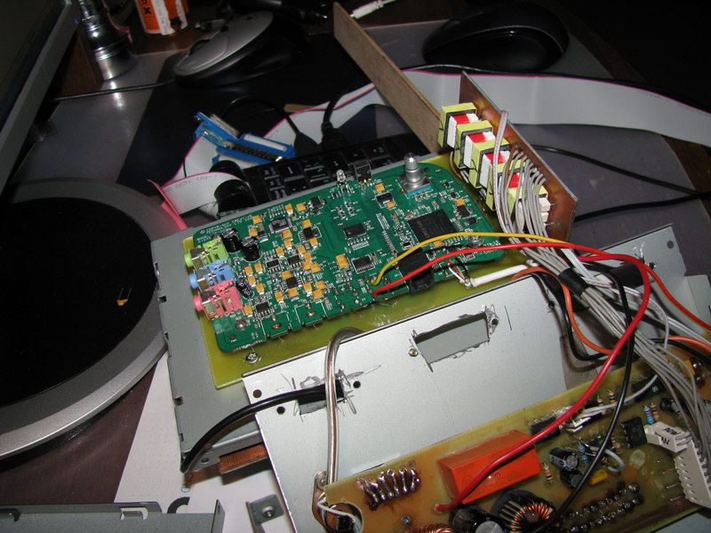

Никаких хитростей нет, просто там у всех входов усилителя нет земли, там идет in+ и in-, У меня звуковуха USB и у нее все выходы с "землей" я пробовал кротить IN- на землю - но усилитель постоянно возбуждался.
поэтому было решено "В лоб" я купил 3 фильтра мистери, распоторшил их и сделал вот такую плату
Название: IMG_2258_новый размер.JPG
(справа вертикально установлена) на которую установил 5 трансформаторов, входы подключены на выход звука канала карты и землю, а выходная обмотка - на in+ In-.
Никаких помех или возбуждений нет.

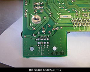

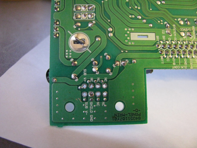

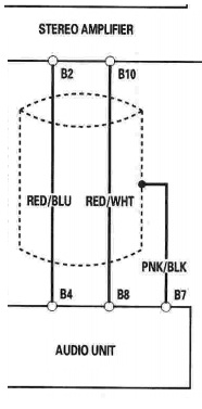

Я понял,
как выяснилось только сейчас на схеме в мануале ошибка!
когда я делел плату - я пользовался надписями на родной плате
см. рисунок
а по ней выходит, что САБ подключается не на B4-B8, а на B1- B5.
вот так..... а B2 shild gnd.
Мой проект http://forum.pccar.ru/showthread.php?t=9379
