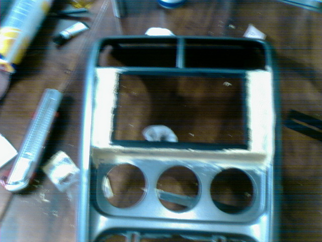

Долго я не мог мириться со штатной магнитолой в Элементе, а после ремонта стартера, магнитоле был вынесен окончательный приговор, т.к. она просила КОД, который естественно был успешно потерян
Начинку для компьютера я выбрал:
1. Материнская плата - Gigabyte GA-MA78GM-S2H. Покупалась давно для HTPC, но в итоге валялась без дела.
2. Процессор - AMD Athlon X2 BE-2400 BOX. Покупался вместе с материнкой, тоже давно.
3. Память - OCZ PC2-6400 ATI CrossFire Certified 2 GB Kit
4. Блок питания - E-10000 ATX SE (150W)
5. HDD - в качестве диска для системы используется карта памяти Transcend CompactFlash Card 4Gb 266x + переходник CF -> IDE. На форуме много таких примеров. Работает довольно шустро.
6. HDD2 - 320,0 Gb HDD Seagate (ST9320325AS) Momentus 5400.5 8Mb 2.5" SATA-300
7. Монитор:
Долго мучался в сомнениях, в итоге купил 8'' (16:10) LILLIPUT 889GL-NP/C/T.
+ дополнительно:
8. GPS - GlobalSat BU-353 (USB)
9.BlueTooth - Noname USB адаптер совместимый с BlueSoleil.
10.Wi-Fi - Orient Wireless USB Adapter (802.11b/g) с внешней антенной.
В планах:
USB FM Radio - куда же без него
OBD-II USB - для диагностики
GPRS модем
Фотографии выложу позже, как появится то, чем их сделать
Корпус был собран из того, что нашлось под рукой (фото позже).
Все компоненты установлены и настроены под минимальное энергопотребление. На материнке отключена вся лабуда, которая не используется, частота процессора снижена до 1Ghz при напряжении в 0.8V. В итоге система потребляет ~3A (~4.8А в пике во время инициализации оборудования при включении системы), причем самым прожорливым оказался wi-fi модуль, на его долю приходится целых 0.5A не зависимо, работает он с сетью или просто в режиме ожидания висит.
Подключал всё по штатной проводке от старой магнитоллы, на входе стоит предохранитель на 10А. Вывод звука был подключен напрямую к штатному усилителю, всё заработало на ура, пока подключены только 4 динамика (звук 4.0). Присутствует небольшое гудение\шипение в динамиках во время включения и выключения компьютера, надо как-то бороться

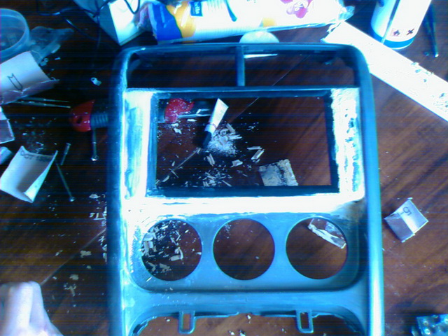

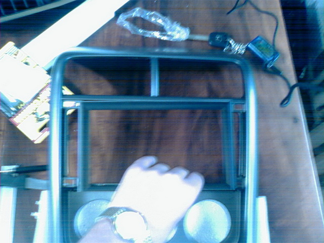

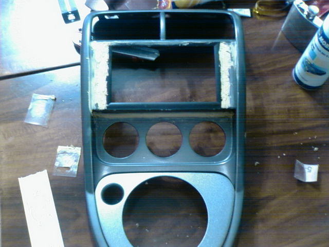

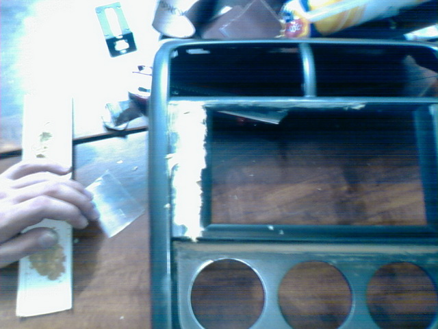

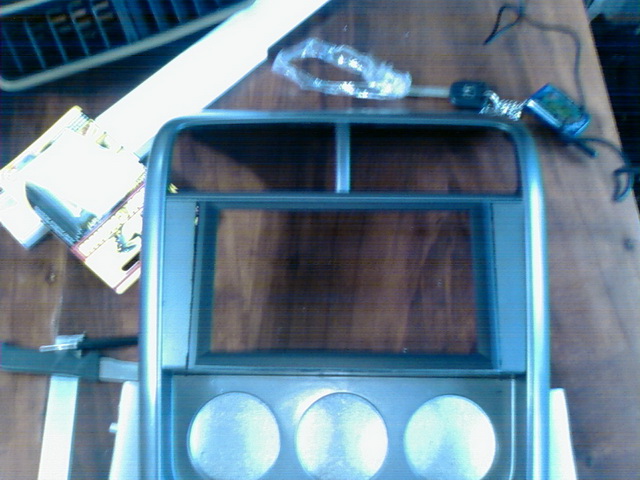

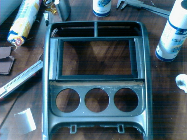

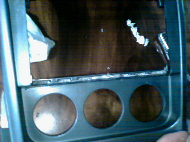

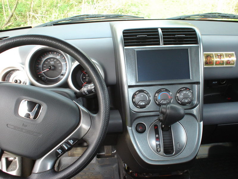

Монитор был установлен вместо магнитолы, после двух дней пиления\шпаклевания\шкурения\покраски он встал в центральную консоль как родной (фото и ход работы).
Вопрос в выборе места для системного блока не покидает меня до сих пор. Есть 2 варианта, кинуть его под сидушку водителя, либо установить под панель над левой ногой водителя (сейчас он там находиться). Пока думаю в целесообразности этих двух вариантов.
В принципе всё было установлено и работало, но в один "прекрасный" вечер монитор стал показывать белый экран и разноцветные полосы, на нажатия кнопок не реагировал. Пока работа встала до решения этой проблемы с монитором. Хз чего делать
Мой проект
Последний раз редактировалось malenkii_myk; 16.11.2009 в 00:19.

Да с местом установки компьютера в такой казалось бы ОГРОМНОЙ внутри машине как оказалось - проблема. я тоже рассматривал пустое место над левой ногой водителя - но меня смутила необходимость прокладки длинных плоских шлейфов .....
Очень хочется посмотреть как смотрится 8 дюймов в Элементике

Я системник запихал в карман за левым задним седеньем, под передними места не нашлось а так вроде ничего. и седение откидывать все также можно.

За задними сиденьями не вариант размещать, часто снимаю их вообще Или Вы имели ввиду карман - который над колёсной аркой ?

Не-не, именно шнурованный карман. Снимать я не снимал ни разу, в походах только окидываю в стороны. Лучше места не нашел пока)

Ясно, но для меня это не подходит Люблю повозить мопеды или хлам всякий в багажнике без задних сидушек
ЗЫ: а можно фотку, как расположился там системник ?
Я думаю, что свой блок оставлю над левой ногой водителся, единственное, надо там металлические крепления разъёмов спилить и сами разъёмы куда-нить подальше перетащить, чтоб системник глубже к левому крылу передвинуть. Размеры блока у меня 250x250x80 (+-5)мм и вентилятор выпирает на 25мм.
