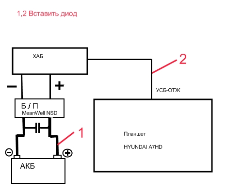

Сообщение от plohish Посмотреть сообщение
у меня hyundai a7hd. Хост (D+ и D-) припаяны вместо сдутой wi-fi, питание планшета взято с контактов OTG, прошивка СМ9. Планшет выключен, но не отключен от хаба, показывает что идет процесс зарядки. Но по утру я вижу низкий заряд батареи.
С зарядкой через джек произошла беда - перепутал полюсовку, планшет перестал включаться и принимать заряд. Перепаял джек на мини-усб со стороны зарядки для проверки, заряд пошел. На основании этих наблюдений принял данные шаги.
Хочу в поставить диод перед блоком питания и конденсатором, чтобы ток шел только в сторону хаба. Так-же еще один диод на + провод на участке хаб-планшет,чтобы планшет не отдавал заряд хабу и перифирии. т.к питание у меня через ОТЖ, что-то высасывает заряд из АКБ планшета в ноль, скорей всего это УСБ-ЖПС.
В диодах не разбираюсь, знаю что существует огромное кол-во видов. Посоветуйте какой выбрать, чтобы после себя не сильно просаживал напряжение.

Зачем хаб подключать в отг, если распаян хост? Неужели ты думаещшь, что в режиме отг одновременно планшет и заряжается? Нет, не заряжается. Напод в ветке про нексус7 уже это прошел. Хаб - в хост и запитывать по подаче АСС. Раз уж джек зарядки загублен, то запитать планшет по мини усб через 5В DC-DC от АКБ машины, но только не гУано-мини-усб проводочками, а распаяй их сам сечением 1-1,5 кв мм и DC-DC поближе к планшету, а провода между ними покороче. Ну, вдумайся в работу ОТГ в разных режимах и вспомни закон Ома.
