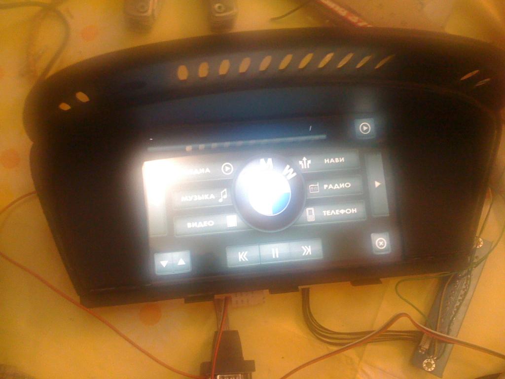

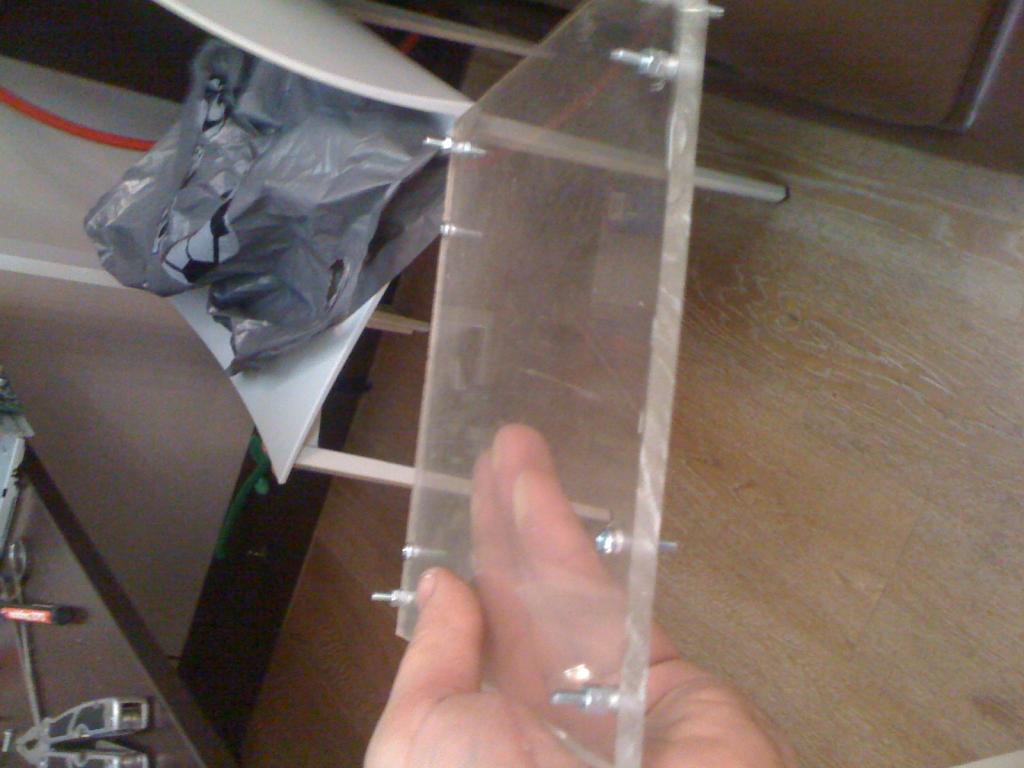

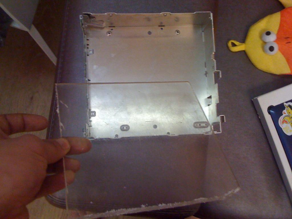

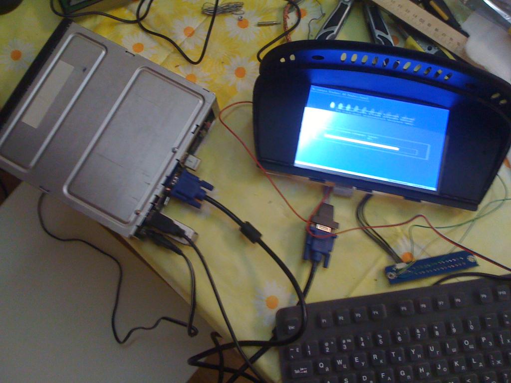

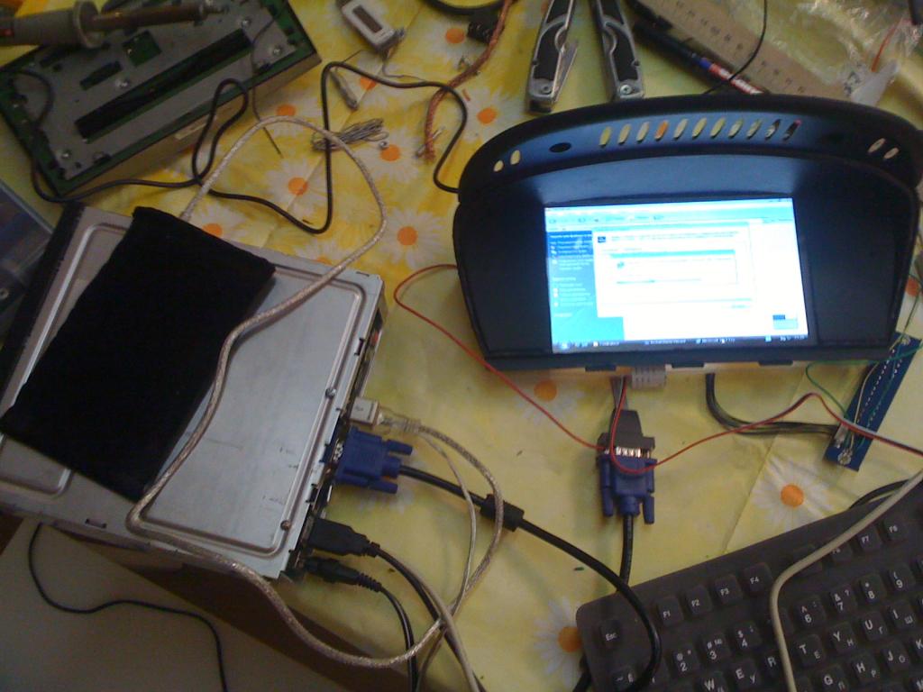

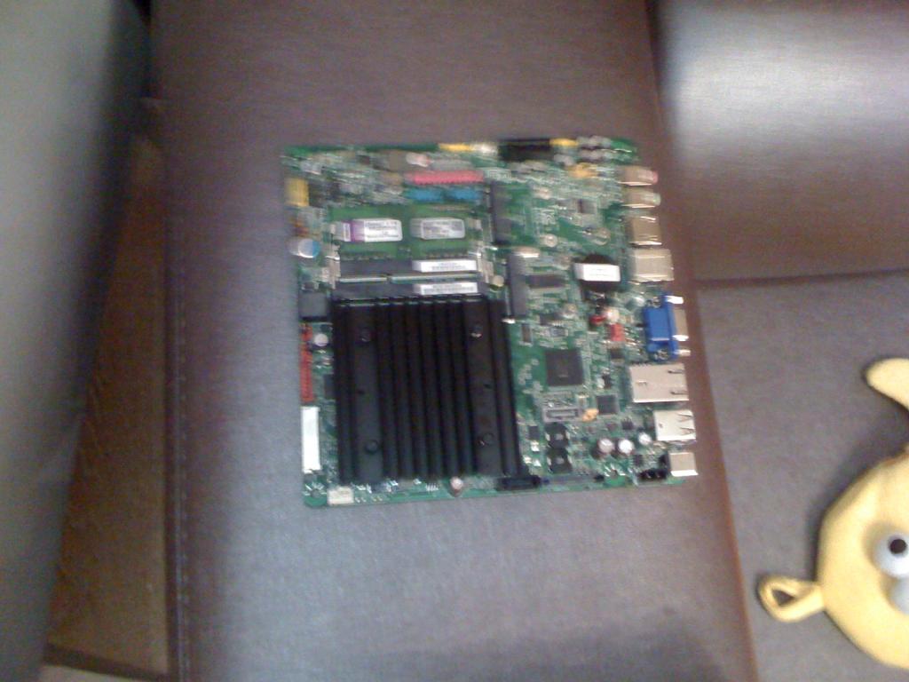

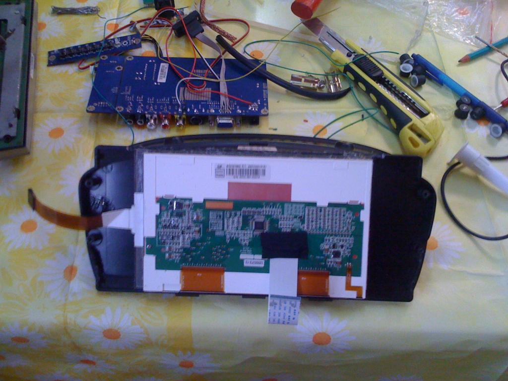

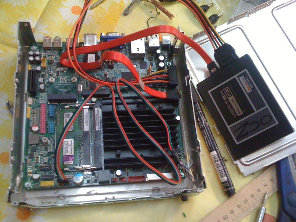

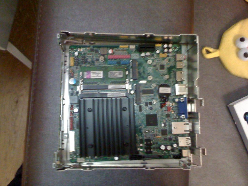

Всем привет. Не хочу тебя огорчать, но когда ты подключишь этот видеоитерфейс, то жутко расстроишься! Качество изображения просто жутко ужасное. Я решил строить с другой матрицы. У меня по штату M-ASK с нави и ченджером, прешил магнитолу на AUX и MP3 DVD(последнее возможно только со штатной нави), после чего ченджер больше не понадобился, врезал матрицу в штатную рамку, а в корпус ченджера разместил мать INTEL DN2800MT, она по размеру влазит и входящее питание от 9 до 18 вольт.Долго думал как выводить на монитор штатное изображение, было перебрано куча вариантов, но единственный простой вариант, поставить камеру напротив и через AV выводить на монитор!

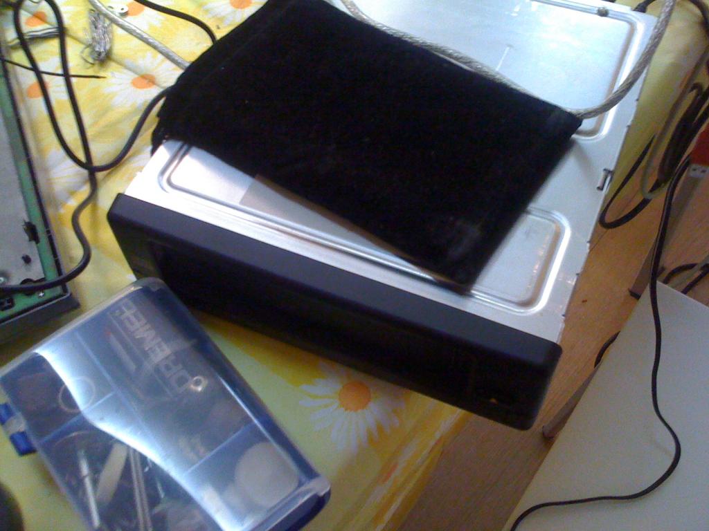

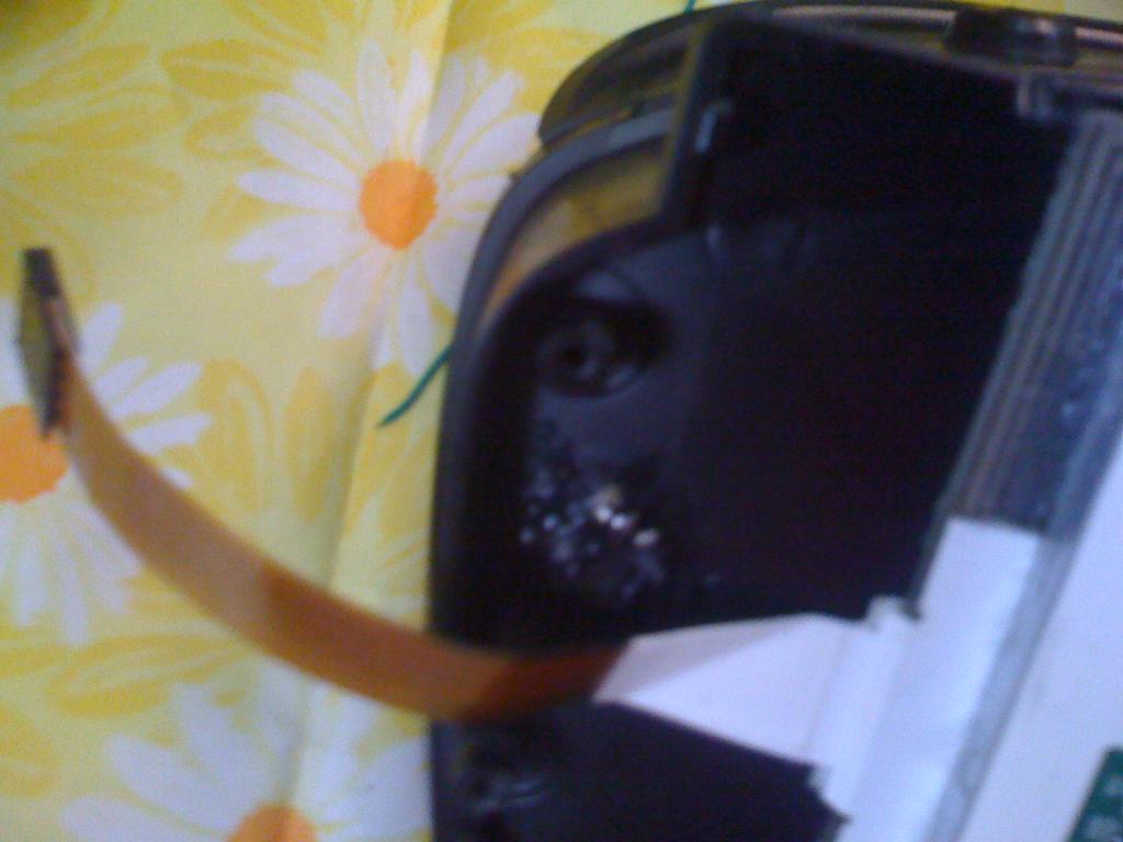

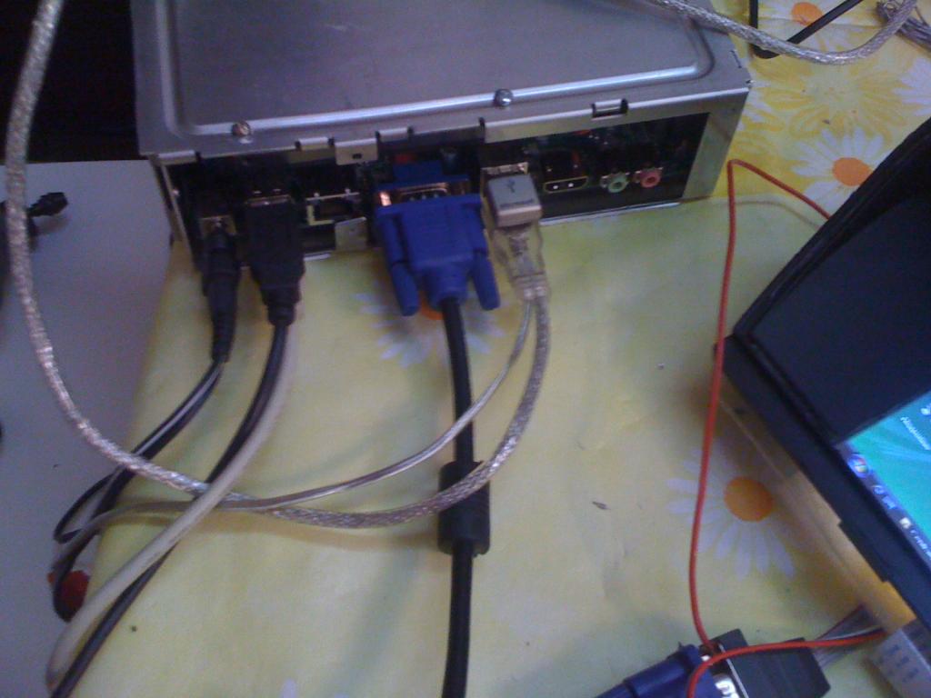

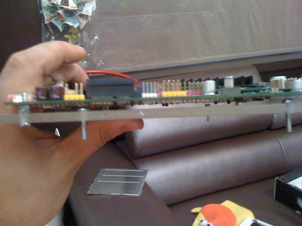

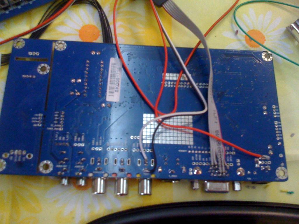

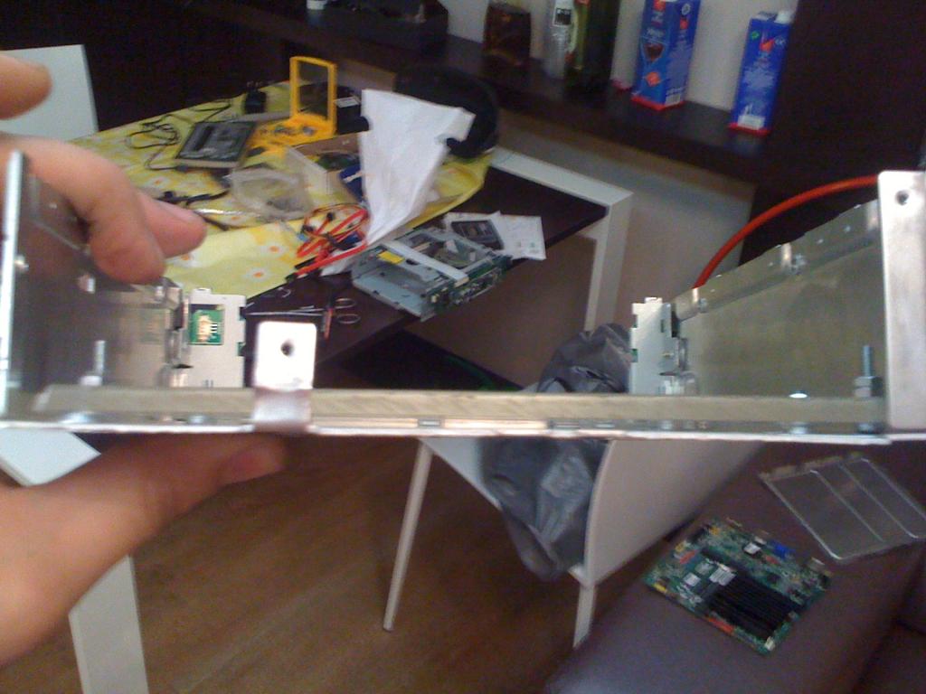

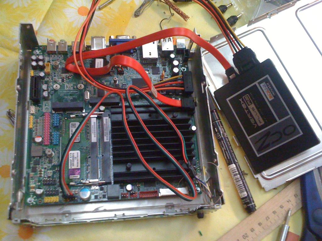

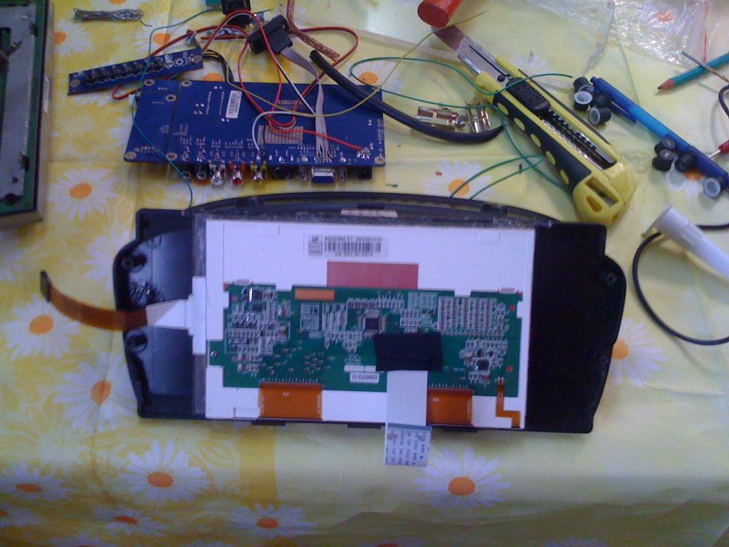

Вот как я собирал вчера)

SanekBMW вне форума   Ответить с цитированием

Привет! Спасибо за отклик! Я так понимаю, что у тебя был опыт подключения такого девайса, как у меня? Не сохранилось ли фоток процесса? А лучше, результата?)) И если можно, опиши что конкретно ты понимаешь под /ужасным качеством/.

Своей темы не создавал, здесь есть фотоотчет как я в 39 ставил!Сам лично интерфейс не ставил, просто видел как выгляди! Даже слова не прочесть, только если ставить огромный шрифт, и тебе понадобиться VGA конвертор в AV.Я думаю может вообще штатный моник ниже опустить...будет время померюю...
