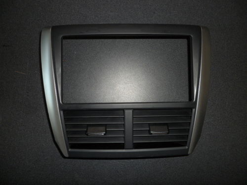

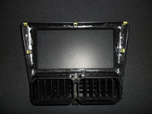

4. На днях покупаю родную рамку для эксперементов, фото ниже.
Размеры окошка 200x100 mm, поскольку планирую планшет сделать съемным то надо придумать куда деть лишние 18 mm (верх-низ) и как использовать оставшиеся 26mm сбоку.
Вот пока и все, жду подарки а там за старое ..

4. Рамка родная тоже куплена.
Теперь A7HD ждет трепанация, распайка USB хоста и примерка к родной рамке.

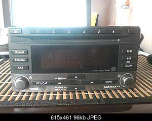

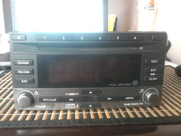

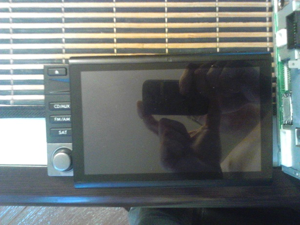

Вспомнил я про родной кларион который пылится на полке уже 1.5 года..

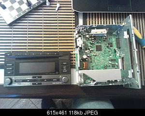

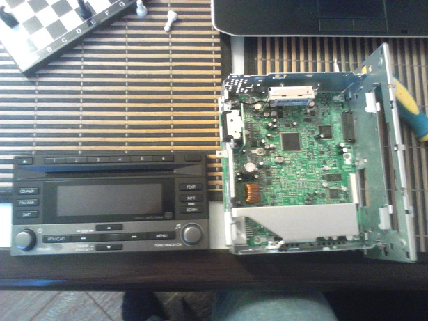

разобрал и откинул в сторону привод дисков.
Получил, 2DIN корпус, стандартные разъемы кучу места внутри для USB хаба, USB DAC, EasyCap.

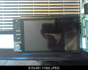

Примерял A7HD и о чудо, стекло от него (тобиш бескорпусной) идеально ложится на данную морду клариона.

Эх, перенести бы какнить кнопку Scan влево вместо SAT и кнопки с цифирями куда нить.
Буду рассматривать как вариант, поскольку:
+готовые разъемы
+усилитель
+радио
+грамотный корпус
