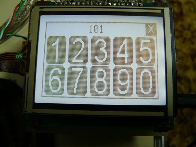

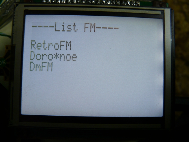

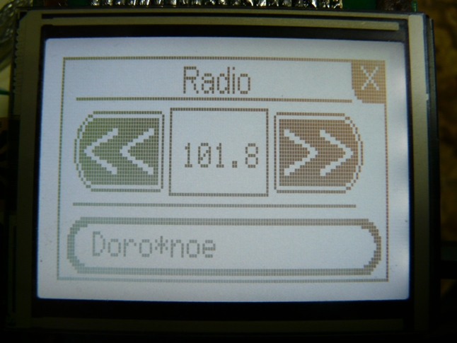

Посидел часик темной ночью и немного подправил радио, правда еще не доконца.
Если нажать на частоту появляется клава набора частоты.
<< и >> изменяют частоту на 0.1.
Если нажать овал внизу, то появится Лист сохраненых радиостанций и можно выбрать (пока правда не сделал).
Клава конечно черновая, потом покрасивше чего-нибудь нарисую.
Скриншоты прилагаются... Видео будет когд сделаю плай лист.

Сообщение от sandy_spb Посмотреть сообщение
А не было мысли рисовать все инверсно? белый экран - слишком ярковато как-то..
Ну инверсировать то проблемы не составит. Кнопки на клаве я буду перерисовывать, накидал что бы проверить работоспособность. Да и перерисовать пятиминтное дело. А яркость подсветки можно будет регулировать....
Я пока особо не заморачиваюсь над дизайном, главное что бы все функции работали. А уж потом подправить под любой скин не долго..
Предфинальное радио...
Видео залил, в шапке.

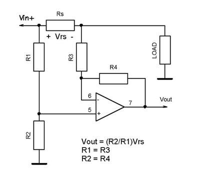

Начал думать о мозгах для БП. Моя железка будет мониторить напряжение бортовой сети и потребляемую мощность.
Мощность будет измерятся падением напряжения на проводах. В протеусе накидал примитив, работает... Скоро буду пробовать как это работает в железе..
