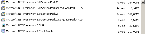

Сообщение от harmru Посмотреть сообщение
4-ый стоит, GPSGate его насосал...
или отдельно ещё что надо?
Я ставил только dotnet.exe с диска зверя, в результате у меня их куча каких-то, но вот в такой конфигурации на XP SP3 заработало.
