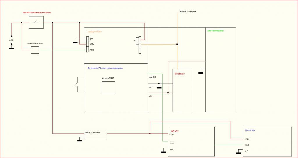

Обещанная блок схема, без претензий на гениальность..
Сделано так достаточно давно, все устраивает, проблем не создает.
Были заморочки с кнопкой включения(она с длинным нажатием при вкл/выкл), но хороший человек с соседнего форума помог. Теперь отлично.
Схема в splan.

basurman На сколько я понимаю в Вашей схеме не обошлось без программирования?
Для решения проблемы нашёл вот такой вот модуль. В режиме 4 можно использовать для наших целей. Единственный нюанс, придётся ставить дополнительный ключ, который потянет наши нагрузки (тут могут подойти обсуждаемые смарт-ключи), ну и контроль напряжения.

Конечно не обошлось)))
Как без программирования, при таких разных "хотелках".
я просто пытаюсь сделать так, чтобы каждое устройство было сомодостаточно, а не выполняло тыщу функций. Может конечно 32U2 это и перебор для кнопки включения, но зато она не глючит и не доставляет хлопот. Конечно не сразу получилось, но получилось и именно так как хотел.
Реле времени стоит из за самодельной панели приборов. Так бы я и ставить его не стал, излишество.
Дорисовал фильтр, хотя и не суть важно.
