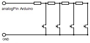

Сообщение от ВладимирC Посмотреть сообщение
Теперь светодиодик постоянно мигает. Правда я пока обвязку резисторами не делал.
Добавьте в void setup() digitalWrite(analogPin, HIGH);, при этом кнопки через сопротивление должны коммутироваться на массу.

Старый 19.10.2014, 01:14   #270
ВладимирC
Регистрация: 20.08.2007
Машина: Hyunday Grandeur 3.3
Сообщений: 852
т.е. Вот так?
void setup()
{digitalWrite(analogPin, HIGH);
Keyboard.begin();}
Я первый день с ардуино, буду изучать конечно, но пока могу только готовые скетчи заливать)..... да и то как выянилось, без подсказок не обошлось))
ЗЫ Русские названия убрал.
