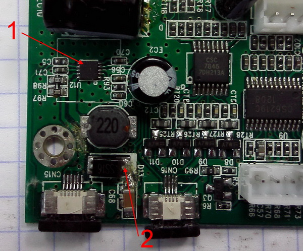

Защелка пофиг, мне нужна микруха под номером 1 на фотке.
Если будет возможность - померяй pls напряжение между точкой 2 и землей. Там должно быть 24-26 вольт при включении подсветки матрицы. Если 5 вольт или что-то еще - драйвер сдох.

Померию, но вот эта микруха номер 1, у меня почемутотак греется что докоснуться до нее нельзя, вроде пока монитор работал она так не грелась))) Я думаю у меня таже проблема что и у тебя...

Пока моник работал я туда не лазил), а сейчас там все холодное как у трупа. И на подсветке постоянные 5 вольт.
