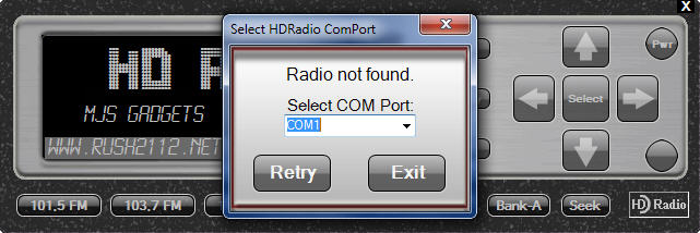

в центрифуге com порт не настраивается. Вы бирает по кругу каждый порт и пытается настроить радио.

не пойму почему не работает. и спросить некого.

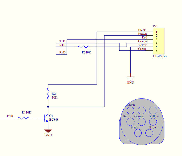

Вот здесь bfom пишет по ходу о такой же проблеме. А в посте 132 он говорит, что при подключении к ком порту все работает заечательно. Прочитал всю тему больше упоминаний об этом не нашел. Транзисторы - аналоги - не может быть из-за этого. Попробуй тоже напрямую в ком...
В твоем посту(е)(х.з.) №249 нумерация контактов какого разъема?

Проблема в том что я напрямую на COM порт и подключаю
Прозвонил все провода.
Пересобрал все заново. таже ситуация.

Ком порт на материнке (колодка типа PLD)? Или внешний (разъем DB-9M)? Распиновка их может отличаться. Приведенная тобой распиновка (пост 249) - для DB-9. Если порт на матери - надо смотреть мануал к материнке. Или может порт контуженный... А к другому компьютеру прицепить...
На всякий случай: pin5 на разъеме к HDRadio и эмиттер Q1 - у тебя соединены с GND ком порта (землей компьютера) ?

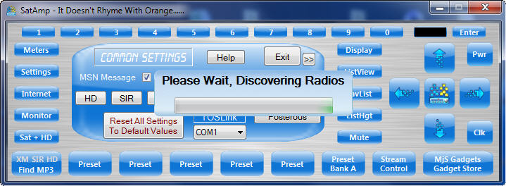

Подключал по этой схеме, все резюки 10К, транзистор использовал BC847. Работает отлично и у меня, и у товарища. Проверь правильность подключения Tx/Rx. Еще попробуй не из ЦФ включать, а из HD Radio PCR или SatAmp, там можно выбрать порт.Взять можно здесь
ID:	19802   Нажмите на изображение для увеличения
Название: HD Radio PCR.jpg
ID:	19804   Нажмите на изображение для увеличения
