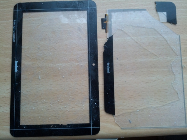

У меня есть в наличии 2 планшета для ковыряния - onda и aurora. Разные типы матриц, разное разрешение, разное кол-во контактов на шлейфе, даже для подсветки на шлейфе в онде 2 проводника, в авроре 4. В частности, контроллера для авроры не нашел. Китаец, который продает этот модуль, сказал что контроллер вроде бы поддерживает также и разрешение 1024х600, но физически проверить с матрицей от авроры он не может.
Приехал мне второй тач для авроры, который я также успешно утилизировал (треснул, когда собирал планшет, родной треснул - когда разбирал). Сенсорное стекло 0,3 мм по всей площади какой-то липкой фигней приклеено к такой же толщины стеклу. Мне с одного удалось отклеить стекло от тача, не повредив стекло (тач и так был треснутый) а вот во втором случае - (тач был вроде бы целый а треснуло стекло) не получилось.
