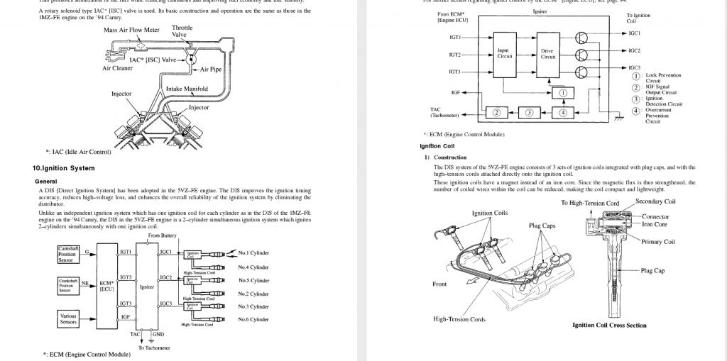

Сообщение от Dazzle Посмотреть сообщение
Никто не подскажет уверенно,по какому датчику мозги берут обороты?На машинах с общим коммутатором,вроде,сигнал брался с него,на авто с АБС-с одноименного датчика. А в моем случае - нет ни того, ни другого.
Ну как то так...

Сообщение от lecsa Посмотреть сообщение
Ну как то так...
Спасибо!Такой схемки,как на правой страничке еще не попадалось
