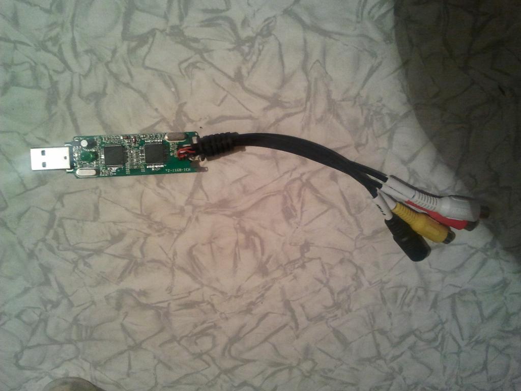

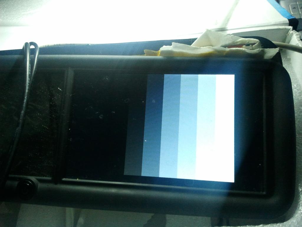

Попробовал на последнем доступном CM9 (13.09.2012) - ядро 3.036+ модуль из ветки -
та же история - 5 секунд работает, потом серые полосы. То же самое и на модуле 3.08 на том же CM9 и на стоковой 3.08+. Хаб менял - испытывал в безродном на 4 порта с внешним питанием и DUB-H7 тоже с внешним питанием. Ничего не изменилось. Ошибок никаких в dmesg нет.
Источники - камера NTSC и Galaxy S (PAL/NTSC). Если выставить неправильные параметры в CarCam - изображение кривое, но не пропадает, как только выставляешь как надо - тут же пропадает.
Поведение одинаково на 2 STK свистках от разных продавцов.
Мне кажется, что драйвер или отваливается или впадает в спячку.
ИМХО, драйвер все же кривой и требует доводки.
Могу притарабанить завтра в Минске куда угодно в пределах города и ближнего замкадья оба своих EasyCap для экспериментов (на SMI и STK).
Внутренности свистка на STK1160
И изображение с CarCam
