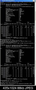

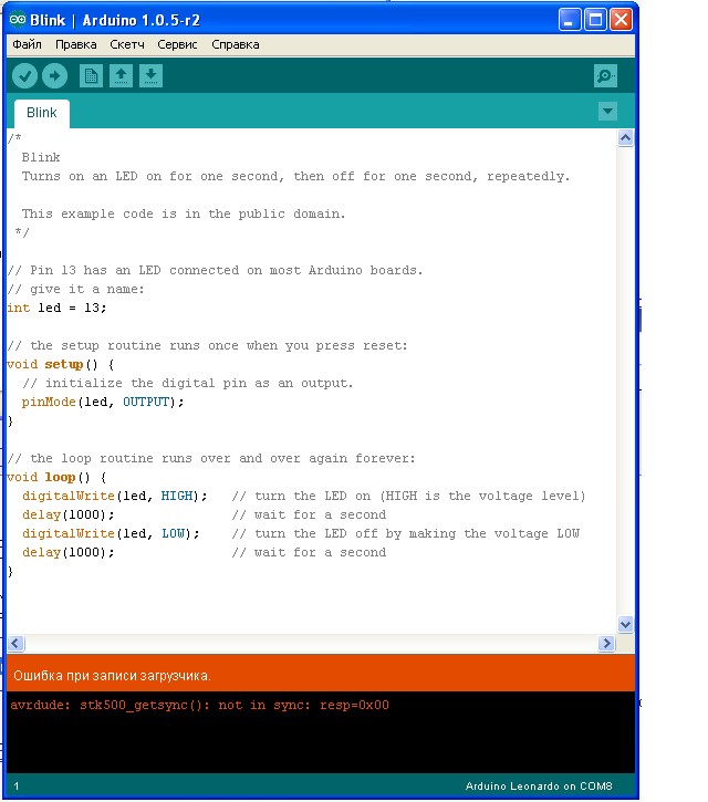

на 4-ом пункте инструкции застрял в связи с тем что СОМ порт не меняется сколько бы я не ждал.
двигаюсь дальше, получаю вот такую картину

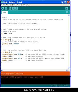

Сообщение от ED47 Посмотреть сообщение
а это мое устройство из китая
Вложение 36489
Вложение 36488
У меня точно такая же ардуина стоит.
По поводу скриншотов с устройствами - неужели не насторожил жёлтый восклицательный знак возле Ардуины на первом скриншоте?
Это значит, что нет в системе дров под Ардуину в режиме бутлоадера.
Про это нет в моей инструкции, ибо у меня дрова были до этого.
Дрова идут вместе с Ардуино ИДЕ и без них Вы вообще ничего в неё не зальете.
Как поставить IDE есть здесь
http://arduino.ru/Arduino_environment
Вы хотя бы светодиодом моргали из Ардуины?
Если нет - выполнить переустановку дров и помигайте светодиодом на плате.
http://arduino.ru/tutorials/blink
Если на этом этапе все будет ок, то в шаге 4 моей инструкции будет порт бутлоадера Arduino bootloader и рядом номер порта, который нужно использовать при прошивке.

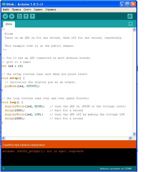

Установил, переустановил дрова, попробовал поморгать светодиодом - не получается

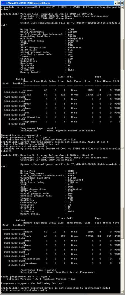

о, у меня подобная ошибка была на ардуине по UART через cp2102
так и не победил

еще сейчас попробовал замкнуть RST и GND. не помогло, но раньше у меня при подключении к компу моргали поочередно два зеленных светодиода посередине, после замыкания остался моргать только один правый. это нормально?

Все! вроде как все получилось. :-)
оказывается замыкание RST и GND на какое-то время действительно привело к тому, что девайс стал работать как надо - после кнопки reset в диспетчере на несколько секунд стало появляться "Arduino Leonardo bootloader COM7", в этот момент и прошилась ардуинка.
Спасибо всем за помошь! :-)
