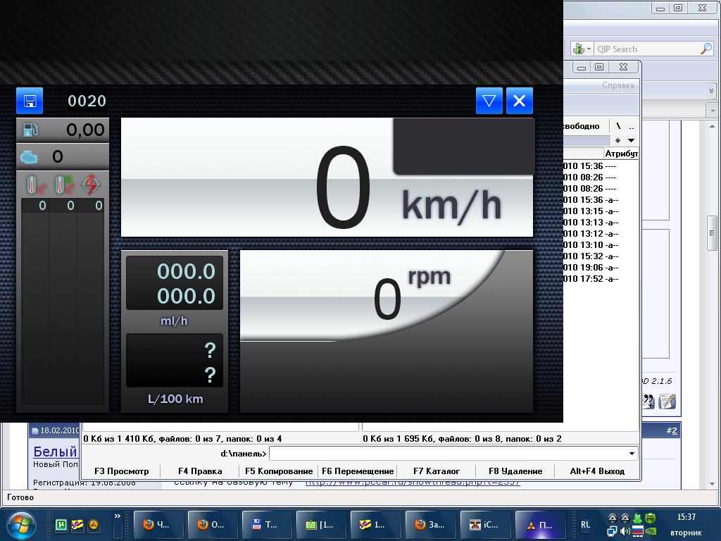

ewgen1
Регистрация: 29.09.2009
Город: екатеринбург
Машина: mitsubishi airtrek Turbo-R
Сообщений: 524
ewgen1 is on a distinguished road
По фубару почитай последние страниц пять темы, человек встроил и всё необходимые советы получил. Каждую сборку встраивать я наверно не буду.
А по поводу панели, где скриншот или настройки, ну как можно без них понять что у тебя происходит, мы ж с тобой её уже раз пятый встраиваем. Ну уже должен знать что мне нужно
так каждый раз все по разному.сейчас при запуске просто все зависает и все

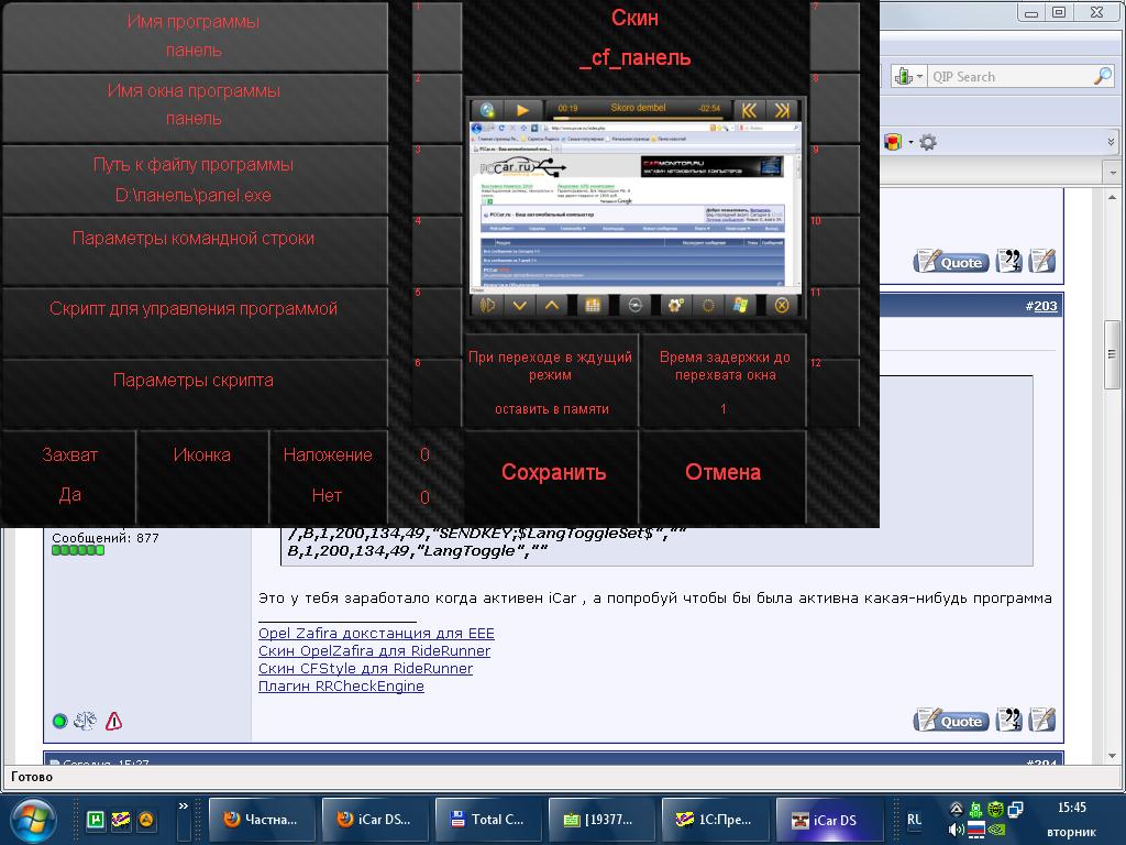

ewgen1
Город: екатеринбург
Сообщений: 524
настройки
