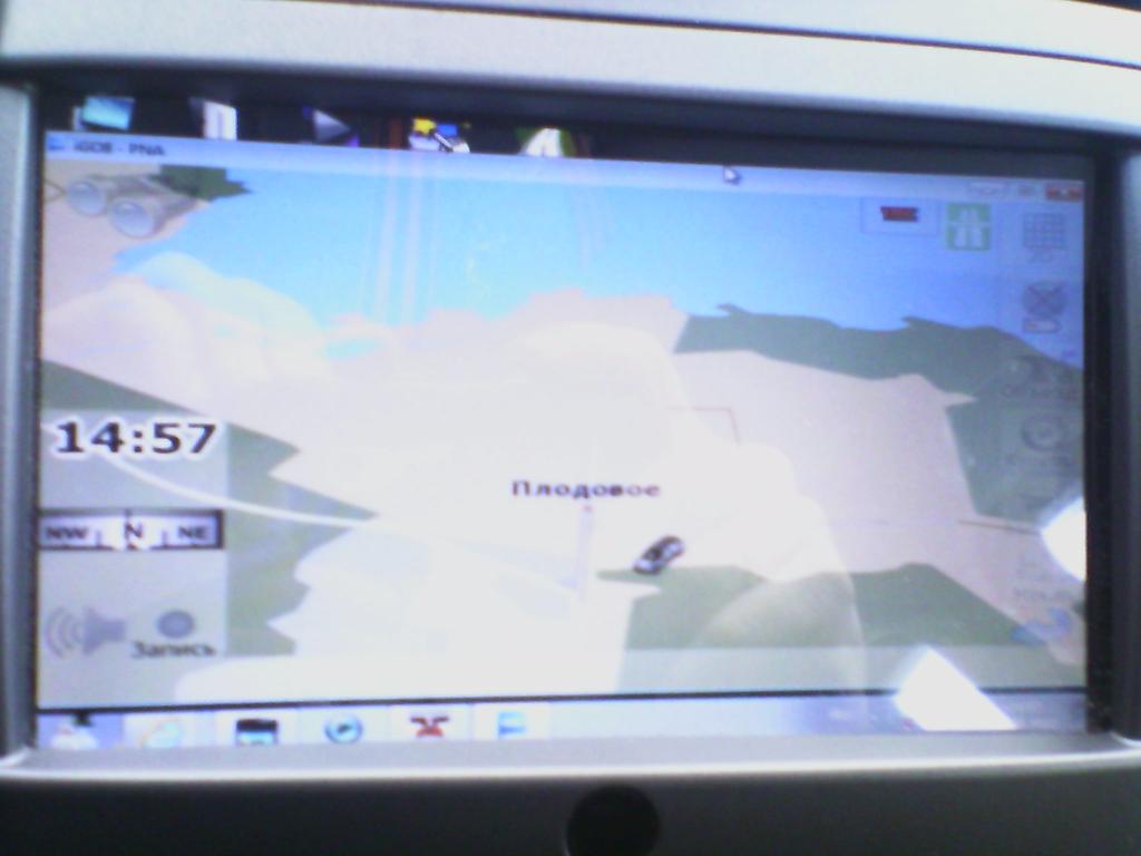

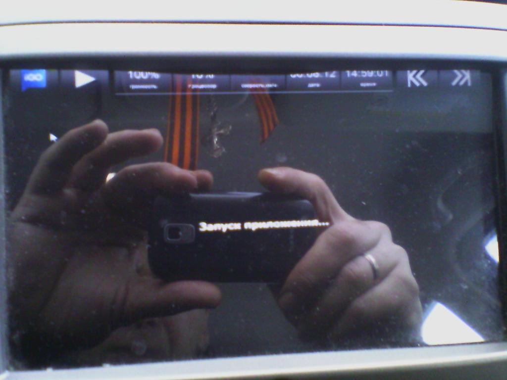

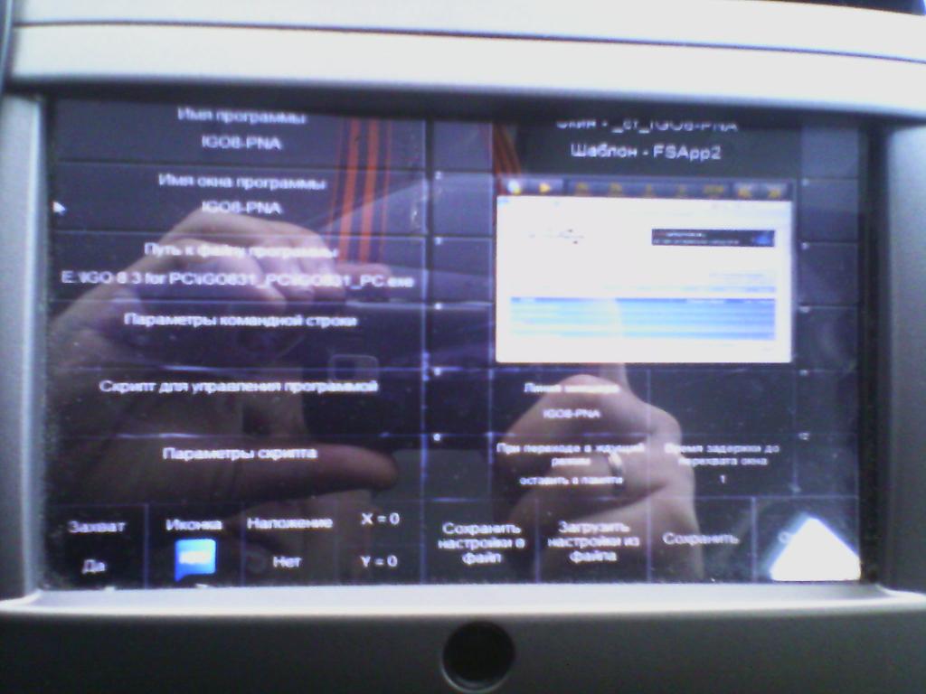

Пользую iCarDS уже давно. На Win XP все идет. Поставил SSD и Win 7 на него. На Win 7 в iCarDS не встраивается НЕ ОДНА программа GPS ( CityGuide, Garmin, IGO, Navikey). Проги включаются, но за оболочкой т.е. если iCarDS свернуть в трей, то программы GPS работают. В Win XP работают в оболочке, а в семерке за ней. В чем косяк, объясните или ткните пальцем (встраиваю все как в Win XP)
san952 вне форума   Ответить с цитированием
Старый 31.12.2012, 04:38   #198
ilya_sp
Регистрация: 08.06.2011
Сообщений: 138
ilya_sp is on a distinguished road
"угадайте, что я сделал не так". скриншоты где?

Старый 06.01.2013, 16:26   #199
san952
Регистрация: 13.03.2011
Регион: 47
Машина: Peugeot 407
Сообщений: 49
san952 is on a distinguished road
Наложение делал и ДА и НЕТ

Старый 06.01.2013, 16:48   #200
Bersenev
Аватар для Bersenev
Регистрация: 23.04.2009
Город: Ставрополь
Регион: 26
Машина: Opel Zafira 2007
Сообщений: 5,275
Сообщение от san952 Посмотреть сообщение
наложение здесь вообще не при чём. Наложение накладывает сверху программы кнопку, если программа встроена на весь экран. Так что можешь отключить его.
А твоя проблема скорее всего в том, что ты задаёшь имя окна "iGO8-PNA", а надо "iGO8 - PNA", то есть с пробелами
