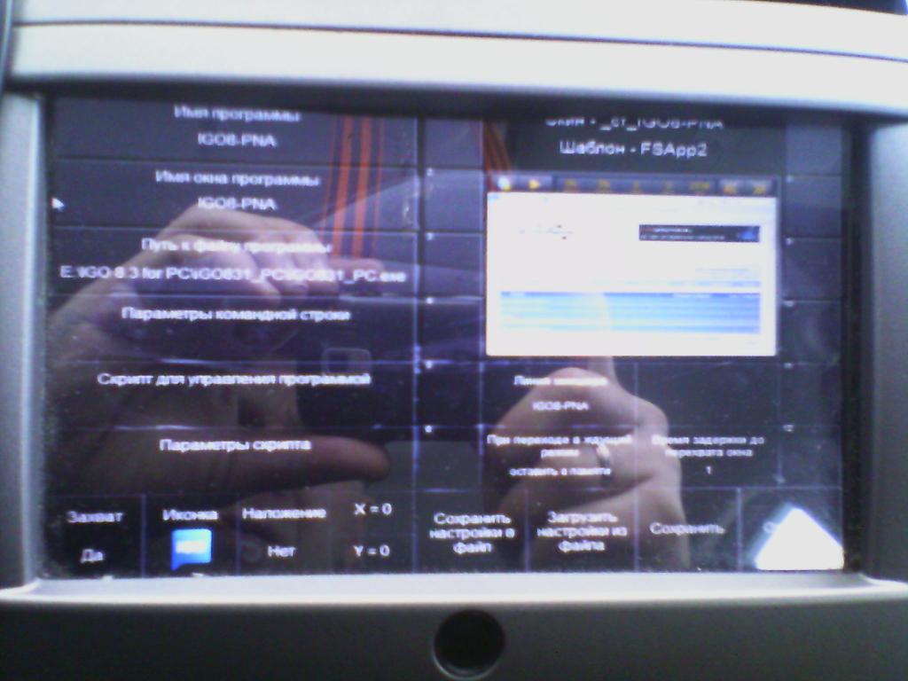

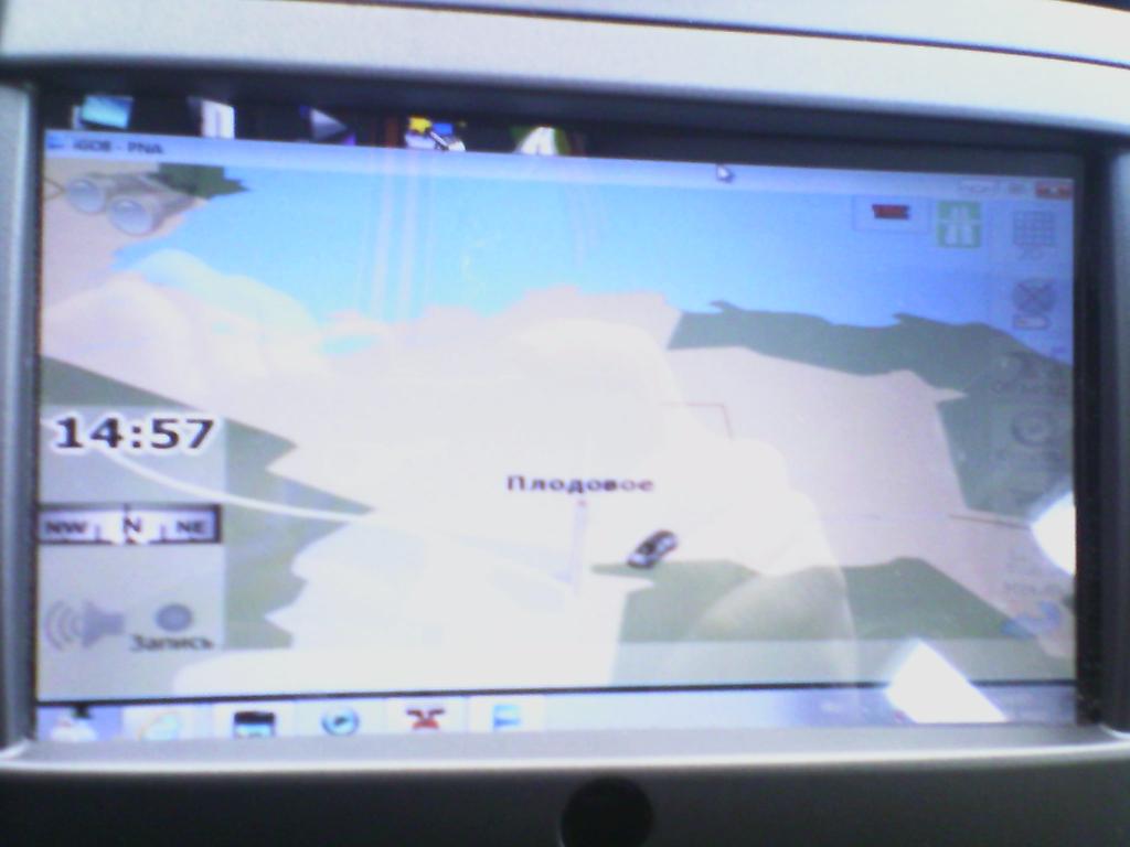

Пользую iCarDS уже давно. На Win XP все идет. Поставил SSD и Win 7 на него. На Win 7 в iCarDS не встраивается НЕ ОДНА программа GPS ( CityGuide, Garmin, IGO, Navikey). Проги включаются, но за оболочкой т.е. если iCarDS свернуть в трей, то программы GPS работают. В Win XP работают в оболочке, а в семерке за ней. В чем косяк, объясните или ткните пальцем (встраиваю все как в Win XP)

Наложение делал и ДА и НЕТ

Сообщение от san952 Посмотреть сообщение
наложение здесь вообще не при чём. Наложение накладывает сверху программы кнопку, если программа встроена на весь экран. Так что можешь отключить его.
А твоя проблема скорее всего в том, что ты задаёшь имя окна "iGO8-PNA", а надо "iGO8 - PNA", то есть с пробелами
