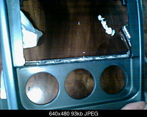

Процесс установки монитора.
Сразу хочу заметить, что опыта в подобных делах у меня нет, и т.к. все это делалось в первый для меня раз, то и результат получился соответствующий
Заранее извиняюсь за качество фотографий, фотографировал брат на свой телефон.

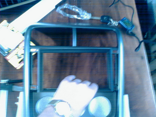

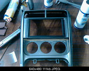

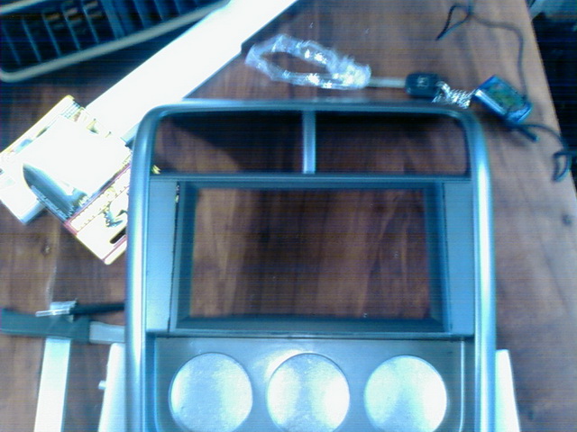

Первым делом разобрал монитор, снял рамку и срезал с неё всё лишнее (сверху и снизу) с помощью ножа (нагретого на газу до красна). Срез получился настолько ровным, что даже не пришлось ничего выравнивать
Примеряю рамку. Рамка вошла идеально, на панели присутствовали какие-то пластиковые стопоры, так вот рамка села на эти стопоры как родная

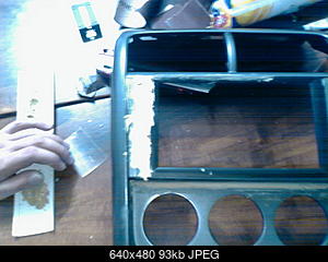

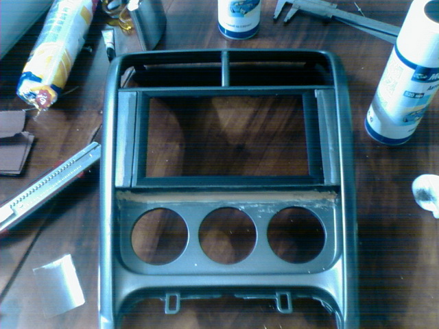

Родную рамку-заглушку было решено оставить, правда расточив её под установку в нее рамки для монитора. На сей раз использовал ножовку по металлу, т.к. японская пластмасса плавилась не очень хорошо по сравнению с китайской...

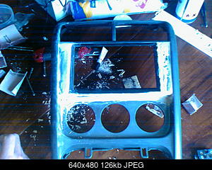

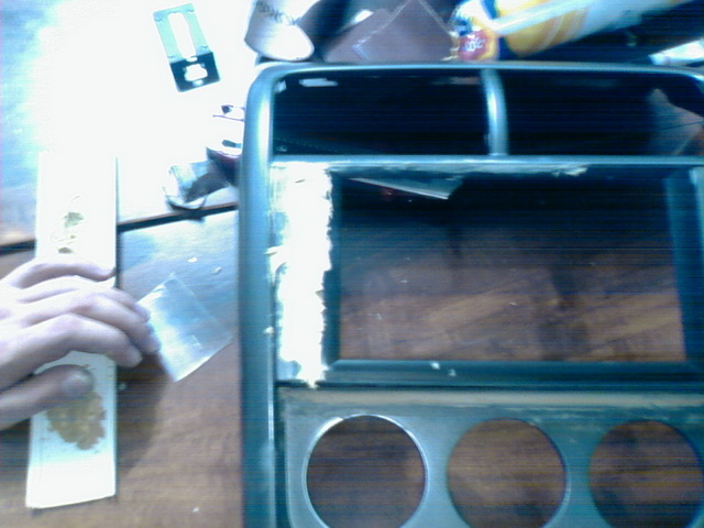

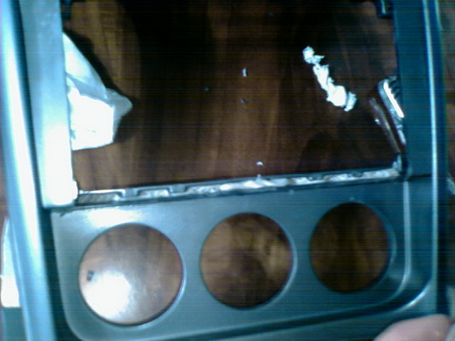

Совмещаю все элементы и склеиваю это всё намертво между собой супер-клеем...

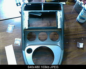

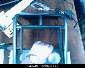

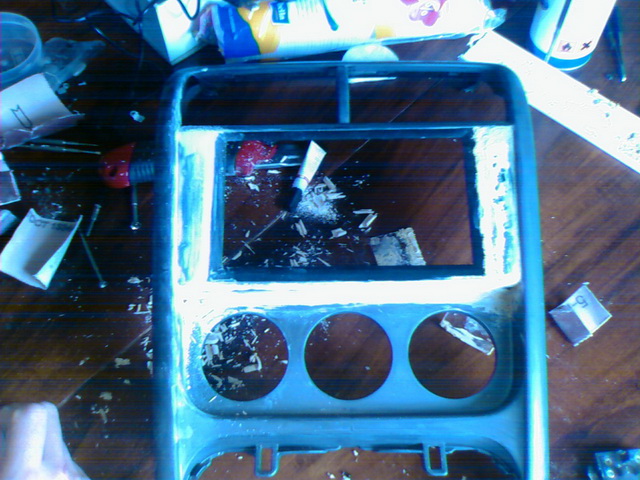

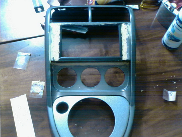

Шпаклюю, предварительно зашкурив и обезжирив спиртом...

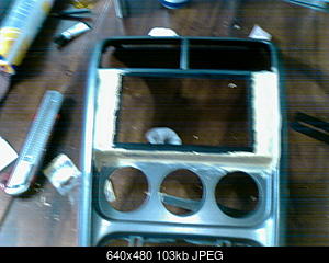

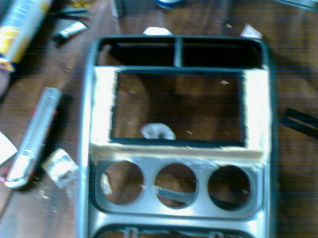

Нижнюю вставку от переключалки АКПП уже ошкурил, загрунтовал и покрасил, заодно потренировавшись в покраске
Сообственно процесс шкурения и выравнивания.

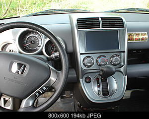

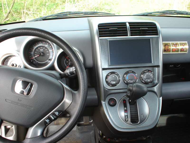

Вот результат. Получилось мягко говоря - так себе, после покраски выскочили все изъяны моей обработки, которых не было видно на этапе шкурения и подготовки к покраске
Переделывать было лень.
Матрица была закреплена с помощью родного крепежа, и проблем ни каких не возникло. Контроллер закрепил на двух кронштейнах, которые сделал из железок, подогнав размеры и согнув их под правильным углом
Пара фоток, как разместилась плата:

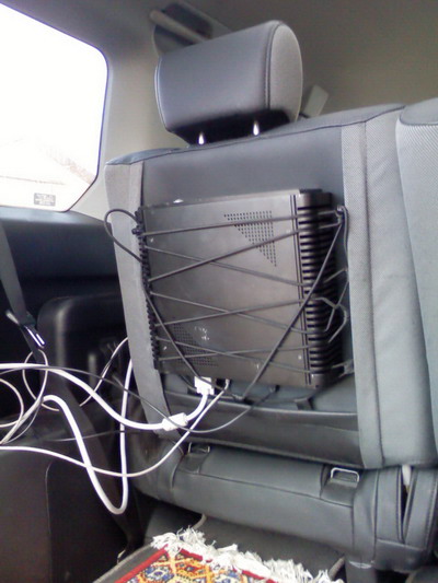

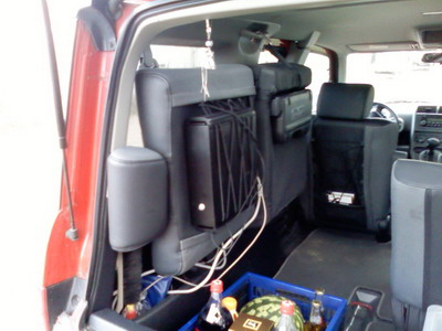

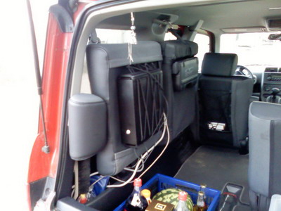

Ясно, но для меня это не подходит Люблю повозить мопеды или хлам всякий в багажнике без задних сидушек
ЗЫ: а можно фотку, как расположился там системник ?
К проводам не надо придиратся так как у меня все в самом процессе)

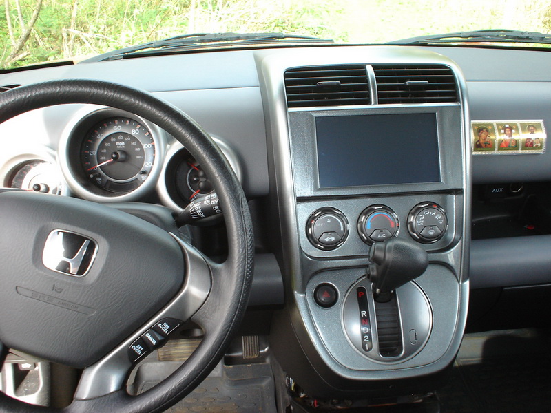

Моник классно получился! Прям как родной!
LI()n вне форума   Ответить с цитированием

2NagGy:
Однако А не слишком ли заметен с улицы? Пионэры всякие могут позариться
Не вижу на фотках монитор, шнур вроде подключен к системнику...

Спасиб. На самом деле там видны трещенки на стыке рамок. Скорее всего буду переделывать, только надо духом собраться
Не вижу на фотках монитор, шнур вроде подключен к системнику... :[/IMG]
Не особо заметен, но все равно ставить больше некуда, покрайней мере этот комп который у меня есть)
Монитор пока не установлен, я как раз сейчас в процессу установки всего в машину.

Запастись надо еще терпением, наждачкой нескольких видов, специальным брусочком для затирки и водой и баллончиком с нормальным грунтом.
А дальше последовательность такова: ложишь финишную шпатлевку на всю поверхность тонким слоем (лучше несколько раз с промежуточной сушкой) так чтобы уровень ее был выше чем требуемая базовая поверхность а затем наждачкой 400 -600-800 на брусочке доводишь поверхность до базового уровня и дальше грунтуешь. Сразу будут видны все твои ошибки. (сколы шпатлевки разные углубления ) в зависимости от их глубины заполняешь их шпатлевкой либо грунтом - дальше опять сушишь и шкуришь наждачкой 1000-2000 тоже на брусочке но уже с использованием воды (попробуй и ты поймешь все удобство мокрой обработки…) дальше опять грунт и все по новой. Первый раз (вообще-то второй) хорошего результата будешь добиваться очень долго так , что готовься....
ЗЫ: Сразу предупреждаю что после того как ты посчитаешь то все уже нормально сделано и можно красить.... после покраски ты поймешь что все еще только начинается...... и дальше можно уже наносить краску вместо грунтовки и шкурить ее и дальше дальше дальше..... короче терпения тебе неимоверного!!!!
