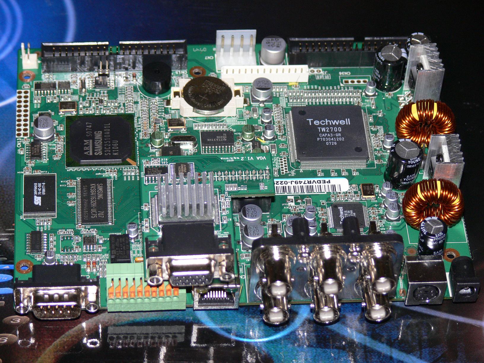

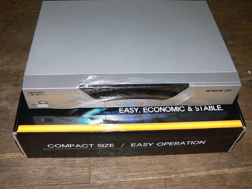

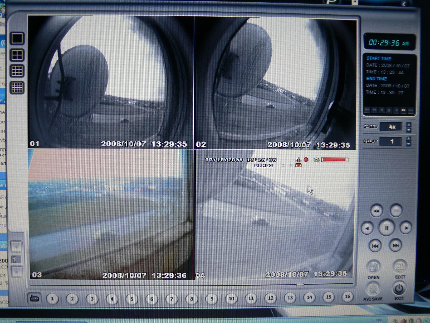

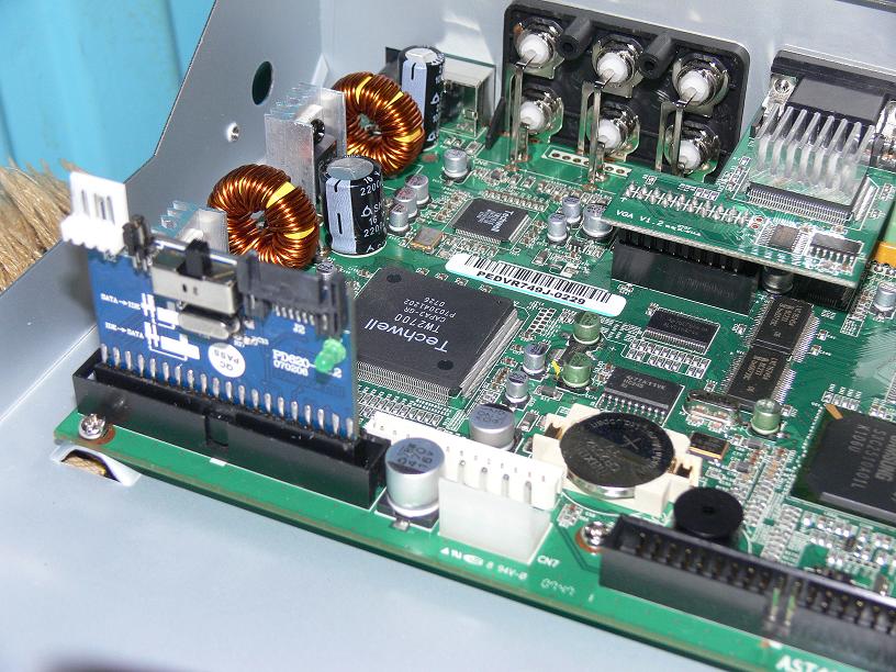

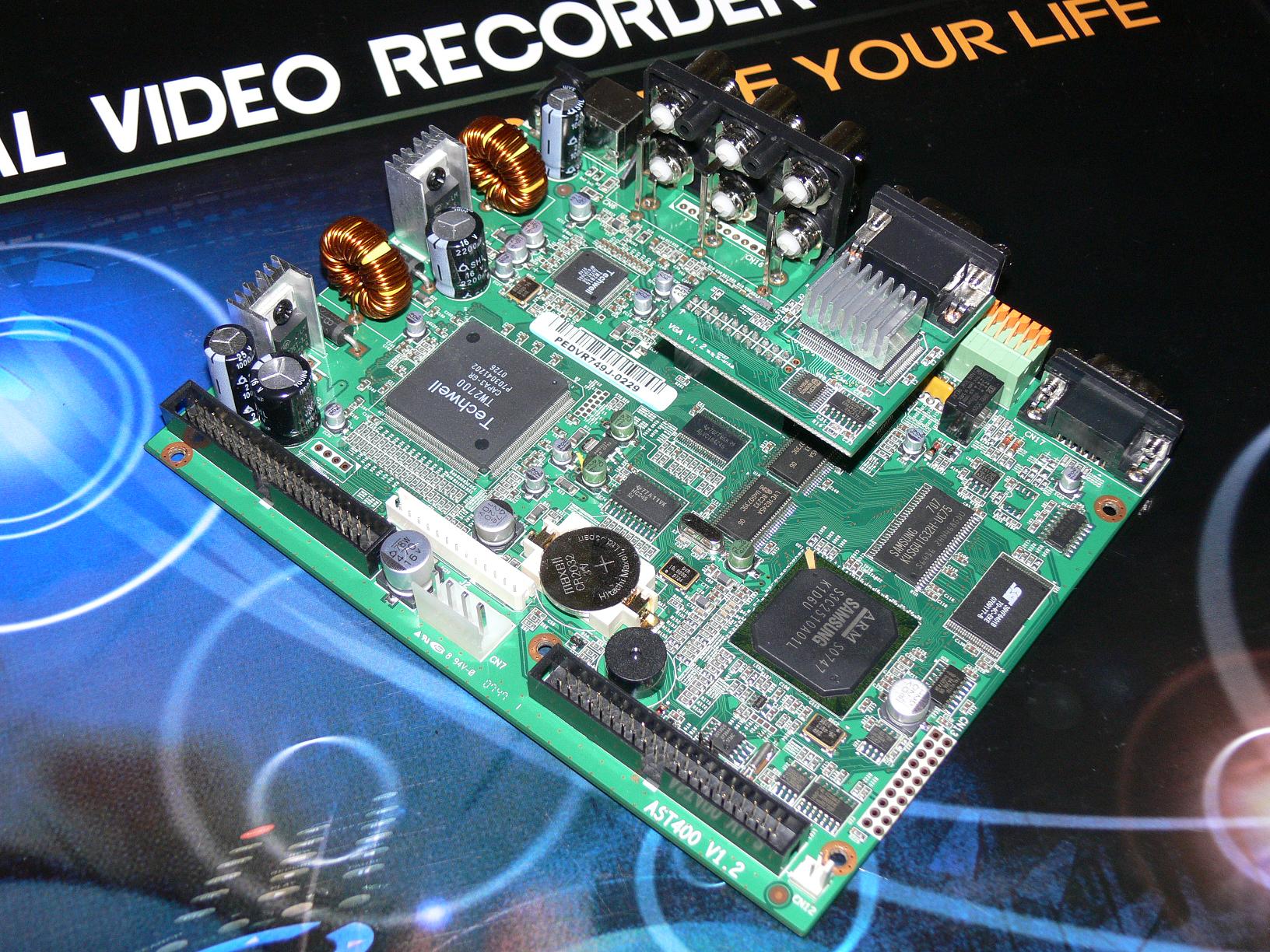

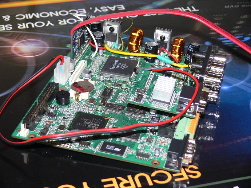

Купил видеорегистратор, буду переделовать под питание авто.

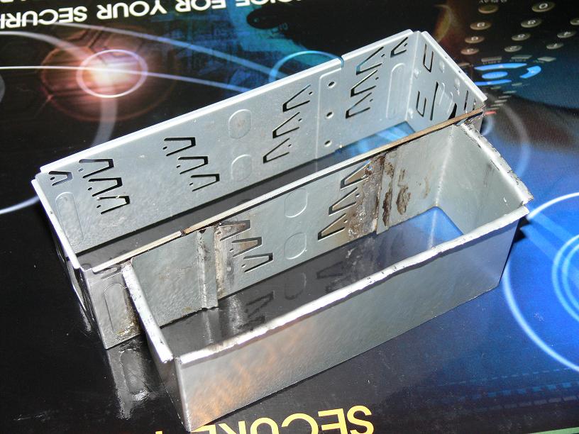

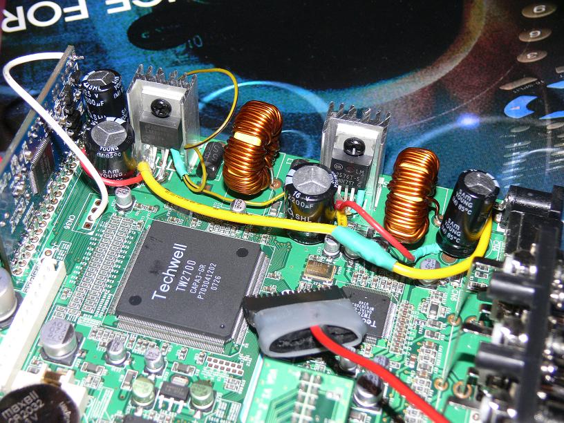

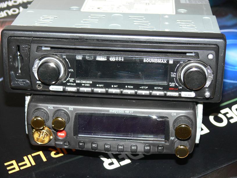

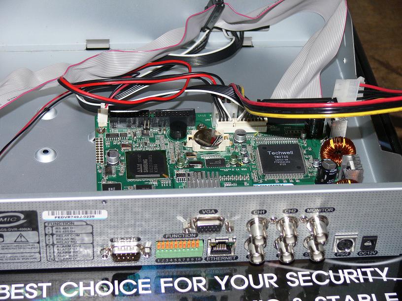

Переделал регистратор, для питания 7-36 вольт, и сдеад двойные салазки, под рацию и магнитоллу.

Значиться комп я разобрал, решил делать новый, на основе EEEPC 900, купил материнку, запитывать буду с разьёма для аккума, через DC-DC преобразователь PTH-08080
он нуждается в переделке, самый правый верхний резистор убирается, ставиться перемычка, а на управляющие ноги вешается рещистор 1350 омм (надо будет подбирать) 7,45 вольта, а в место поливика на обратной стороне вешается диод шотки на 3 ампера. Стоимость преобразователя меньше 300р.

Интересно че там видео регитсратор с компом как нибудь связан, вернеее там на видеорегитраторе выход видео на комп не подаешь? А, видеорегистратор сколько кушает в режиме записей?

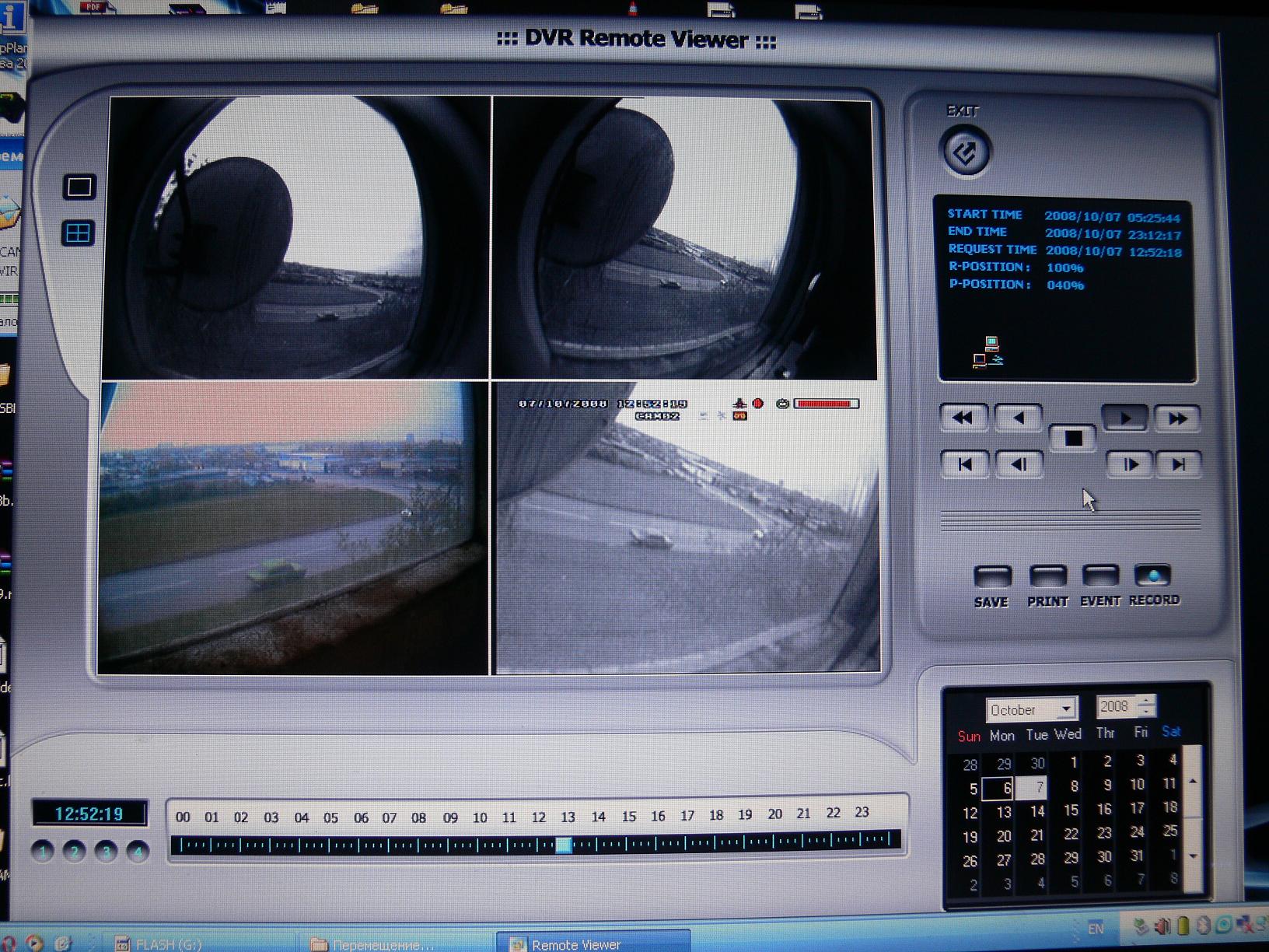

ПС. Папа рад? )
по езернету связан, можно смотреть, только там 5к/c. Потребление 15-18W.
