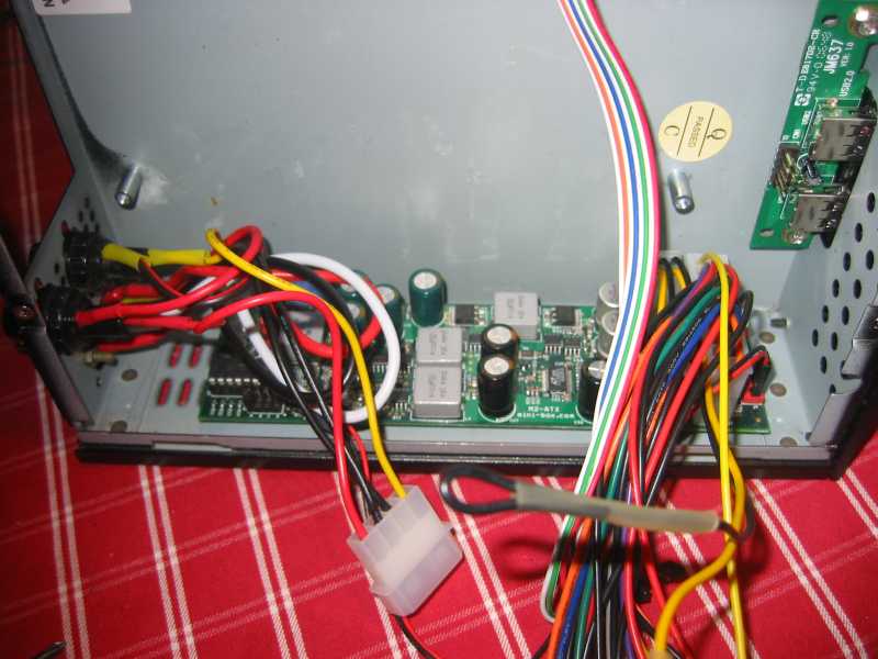

Вот так и развел в итоге внутри корпуса. Вывел на разъем пары:
  • нестабилизированное питание с аккума +12/земля
  • зажигание (ACC)
  • стабилизированные +12/земля для подачи на монитор через предохранитель
  • стабилизированные +5/земля для питания usb хаба и/или DVD через предохранитель
Запарился и сборку отложил.
