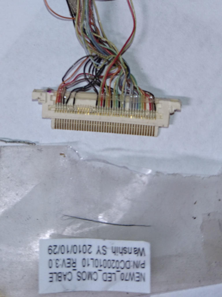

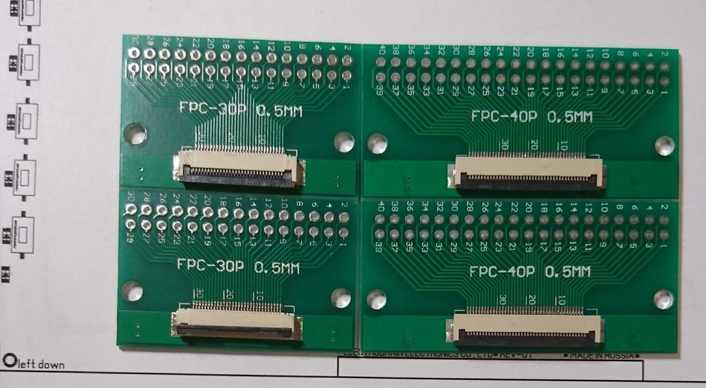

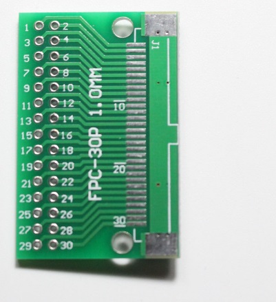

dc020010L10 купил, / fpc 30 0,5 заказал

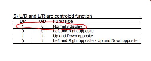

написано черным по белому питание подсветки 5 вольт, какие 12? хочешь матрас сжечь?
22 LR Left /Right Display Control
23 UD Up / Down Display Control
ты даташит смотрел?
LR подтянуть через резистор к напряжению питания матрицы
UD подтянуть к массе

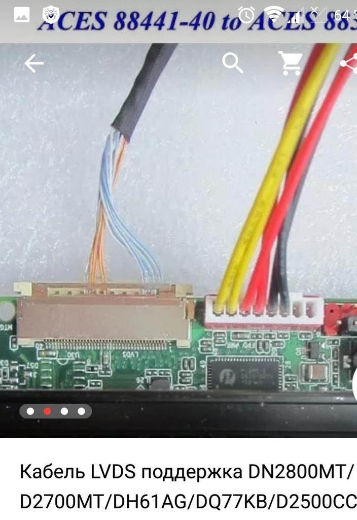

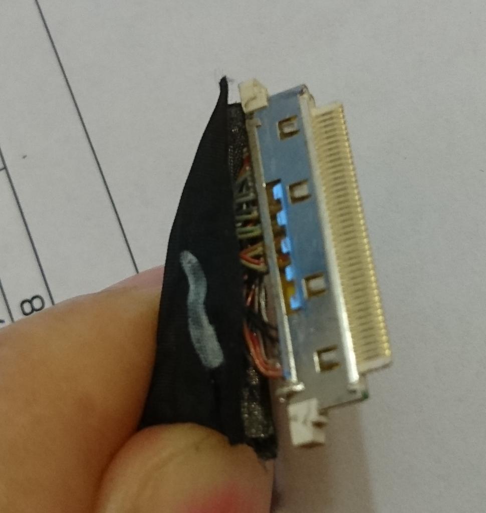

Это ФИАСКО братан, не знаю как этот кабель (dc020010L10) может подходить intel 2800mt но dh61ag точно не подходит, не хватает 5 проводов. Как их припаять? делитесь опытом?

На скрине разьем матрицы, и он тебе не подходит, ты вообще о чем?

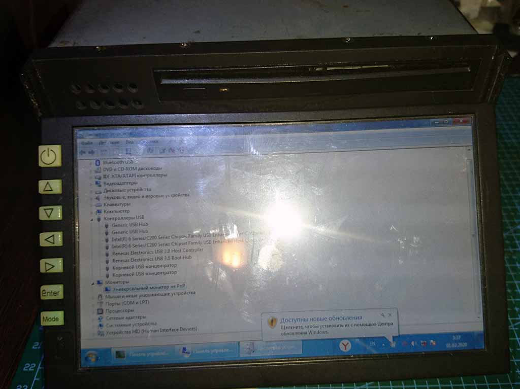

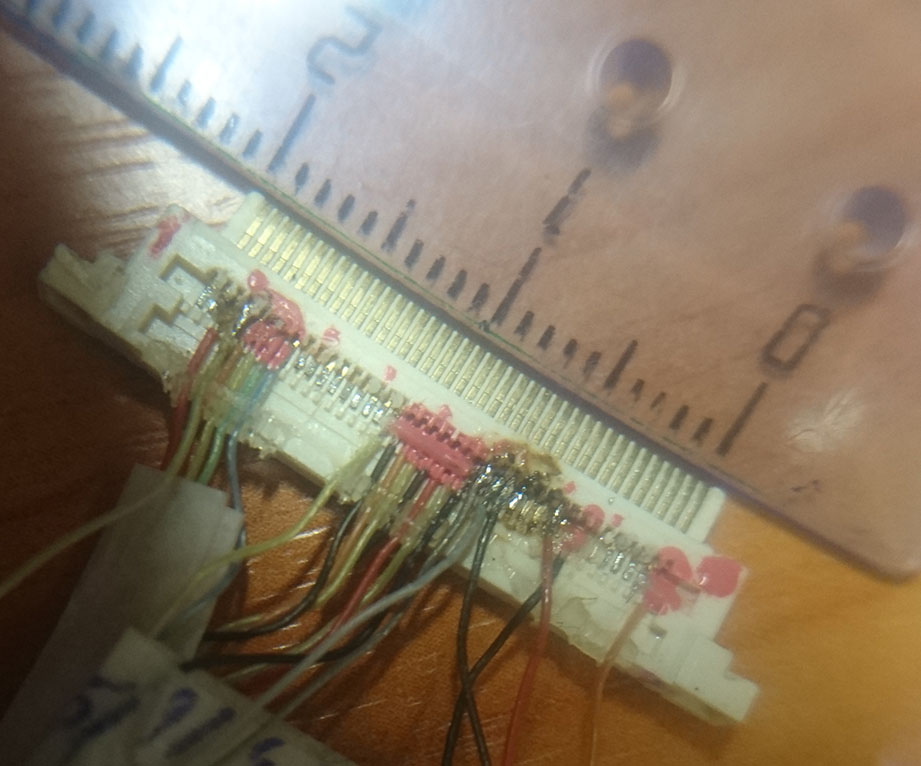

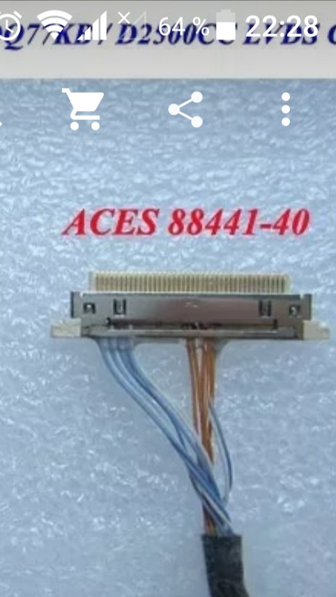

Отлично входит в lvds разъем intel dh61ag
с божьей помощью спаял...
Пришли, будем немного паять и смотреть.

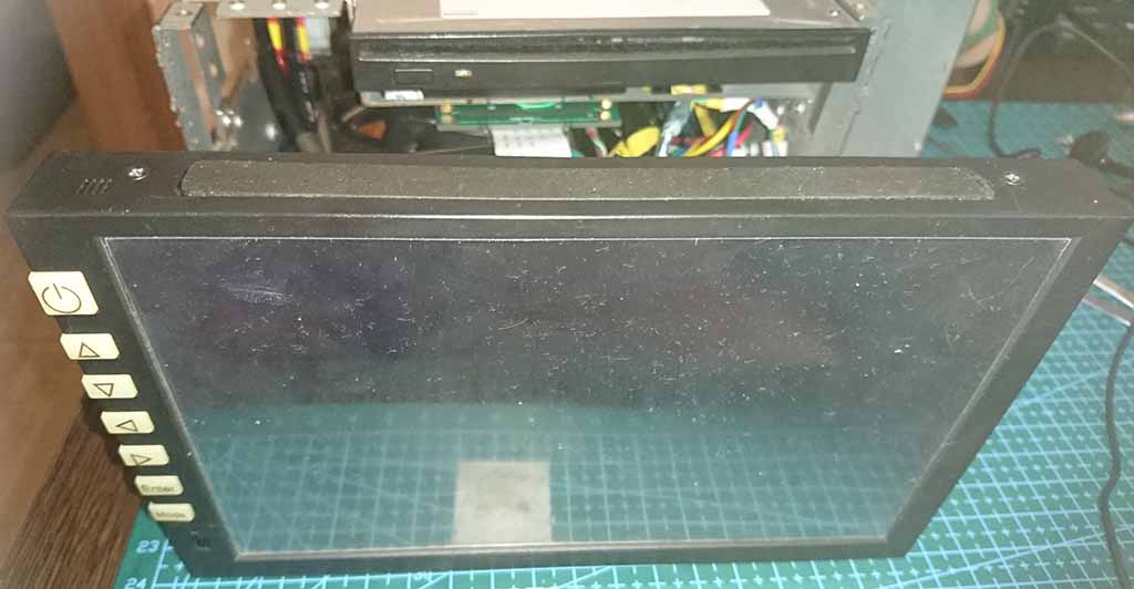

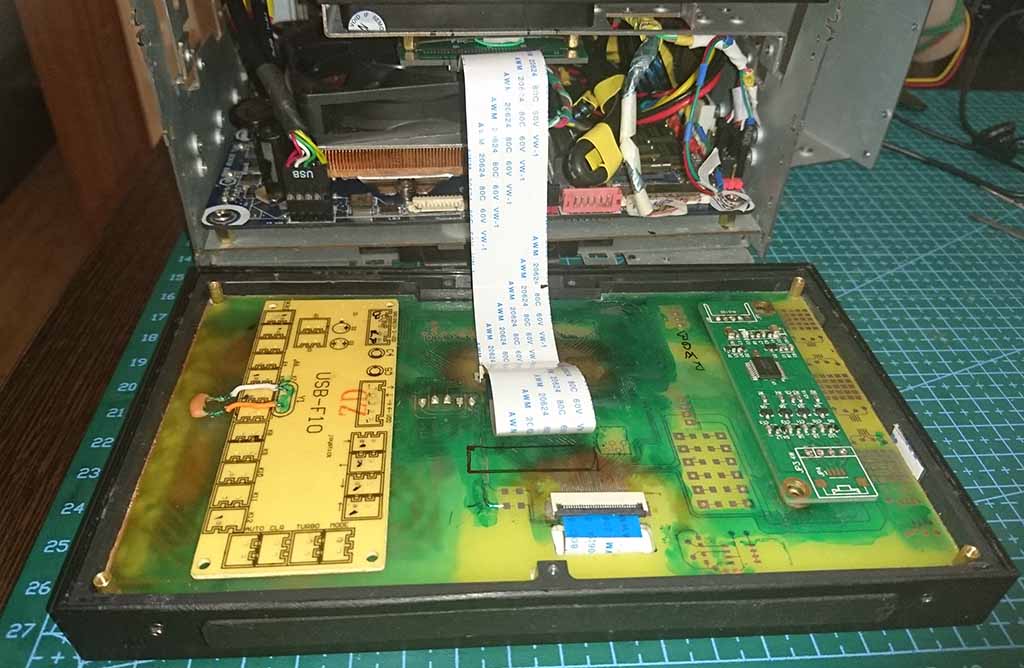

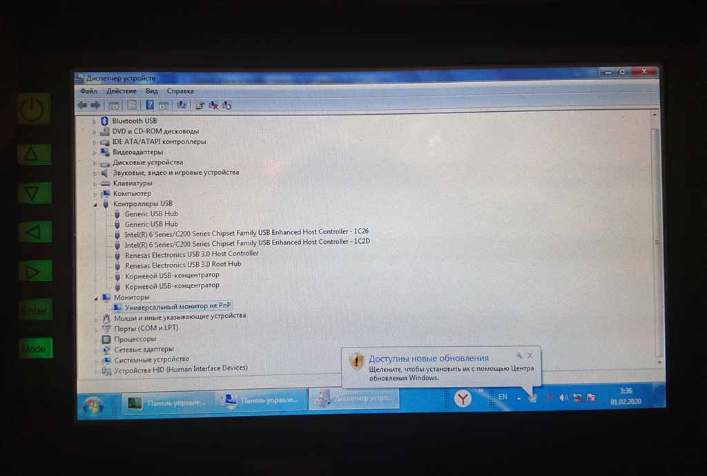

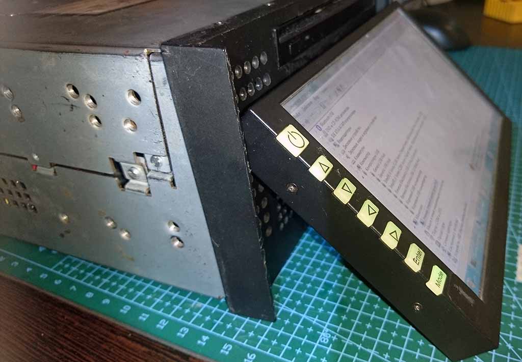

Спрашивали что получилось, двусторонняя плата, с одной стороны подсветка кнопок и кнопки, индикаторы с другой два контроллера fpc 30 и 40, матрица достаточно яркая, светит на максимум, отличный угол.
