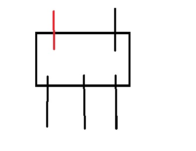

А ведь действительно, оказался датчик с обратной стороны и 6 контактный. Теперь только как его прозвонить.
очень просто.
тестер в режим вольтметра.
Одну ногу тестера на минус ( батарея).
Другую ногу тестера на каждую из этих 6 ног и подноси магнит.
Должно быть какое-то напряжение (3,3В), которое при поднесении магнита пропадает (0В).
Вот эта ножка и будет сигнальной ногой ДХ.

очень просто.
Все, разобрался. Сфотографировать не получится, но если схематично, то нужен красный контакт.
Всем большое спасибо за оказанную помощь!

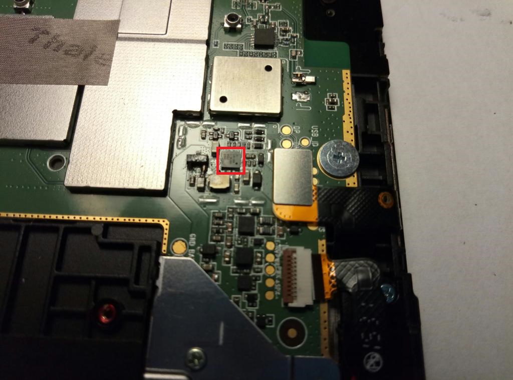

Ребята доброго времени!
Пожалуйста подскажите, какой именно контролер установлен на данном планшете, либо аналог.
На моем написано 2kf67.1 vb6171. но поисковики ничего не выдают.

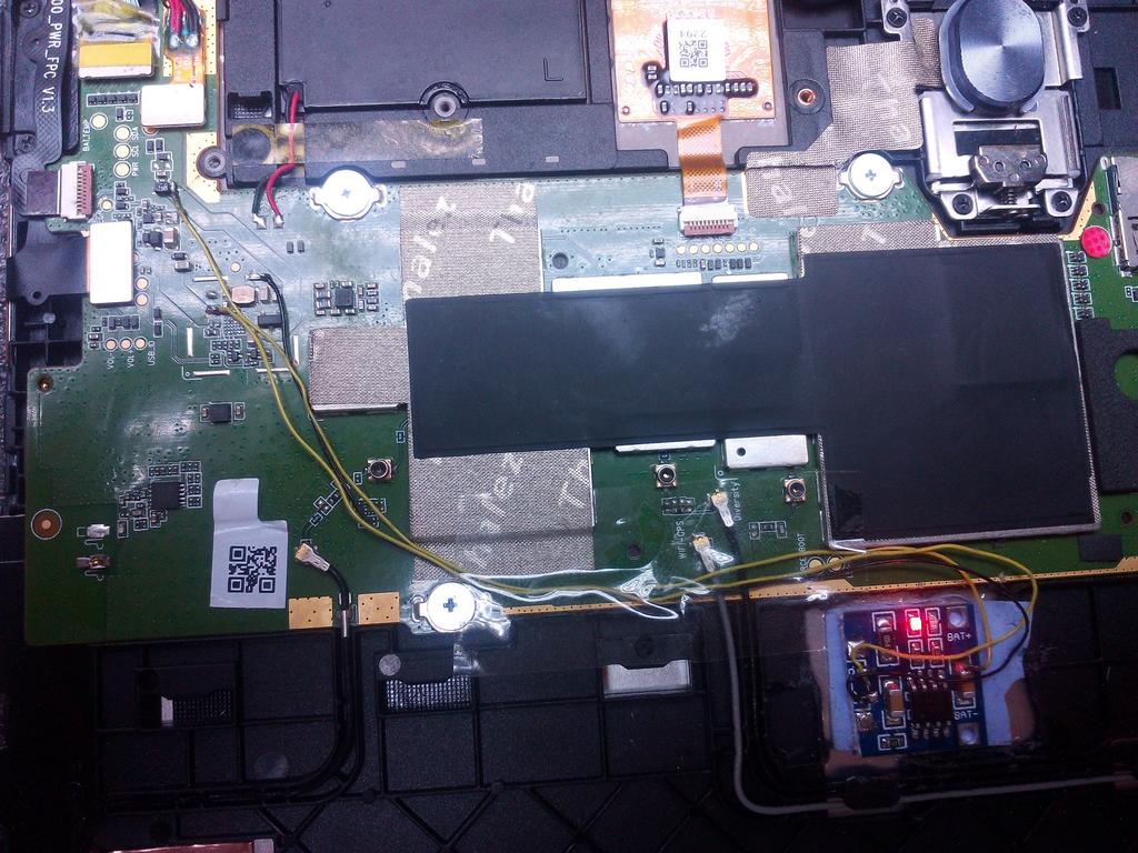

Пока выпаял и сделал так, контроля заряда не видно, но главное работает.

Добрый вечер, не поскажете как именно решили проблему питания? Пытаюсь 10" запитать
MikhailRzn вне форума   Ответить с цитированием
Старый 13.09.2019, 18:29   #16
Сообщений: 2,669
Сообщение от MikhailRzn Посмотреть сообщение
Попробуйте по такому варианту подключить.
