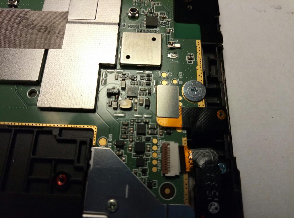

Нужна помощь. Lenovo Yoga tab 3 (YT3-850m) уже полностью подготовлен и установлен. Но не как не могу найти на нем датчик холла.
http://pccar.ru/attachment.php?attac...1&d=1490423787

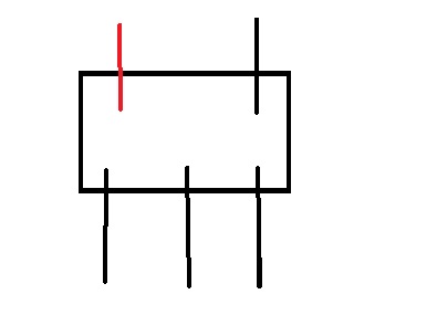

То что считал датчиком не срабатывает, планшет перезагружается при подаче питания на правую ногу. В сети информации мало, вменяемых данных нет.
http://pccar.ru/attachment.php?attac...1&d=1490423900

ну так возьми маленький магнит и определи методом тыка в подозрительные элементы. ДХ может быть и 6-ногий.

Методом тыка пробовал. И что подозрительно, он засыпает и у разъема микроюсб и у "подозреваемого".
Насчет 6-ти контактного, спасибо! Буду пробовать. Есть одно подозрение.

так датчик может быть и на обратной стороне платы

А ведь действительно, оказался датчик с обратной стороны и 6 контактный. Теперь только как его прозвонить.
