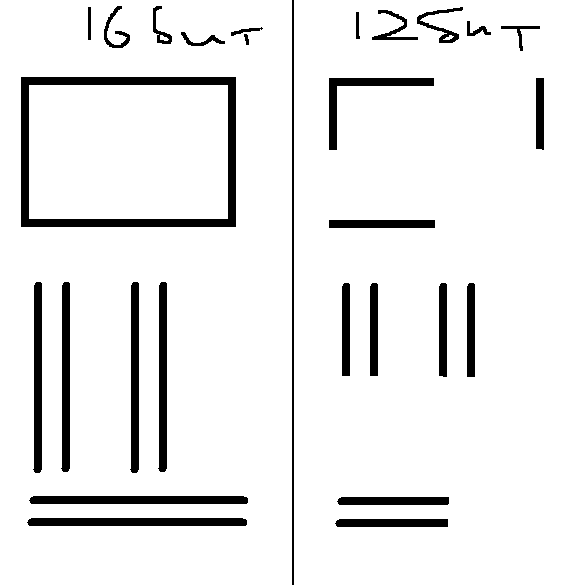

Старый 13.02.2015, 01:53   #13
CyberSubaru
Аватар для CyberSubaru
Регистрация: 20.01.2010
Город: Владивосток
Машина: Subaru Impreza GF/GG
Сообщений: 1,064
Код, правильно работающий на 16битах, в менее битных режимах работает иначе. Из любой демки UTFT можно взять.
Пример приложен.
Загружать прогу в разных режимах и фотать сейчас желания нет (8утра).
В 8 битах там вообще раза в 3 короче получается....

Старый 13.02.2015, 01:56   #14
CyberSubaru
Город: Владивосток
Сообщений: 1,064
Любая битность цвета будет нормально работать, нужно только не забывать править макрос с цветами.
еще раз повторюсь - конкретно ЭТОТ дисплей в 16битах глючит - результат на фото.
цвета править бесполезно, ибо он вместо черного делает бордовый на аппаратном уровне. и иногда этот бордовый становится кусочно черным (как на первом фото) ковырял инициализацию, устал ковырять. максимум что получал или более красный или зеленый

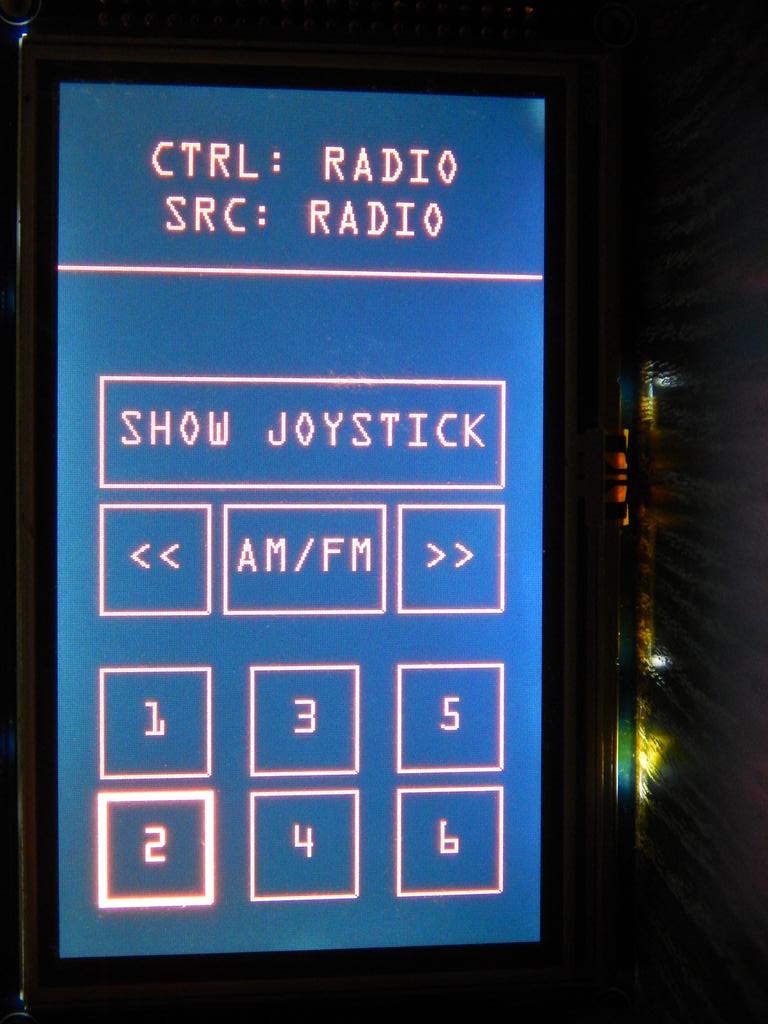

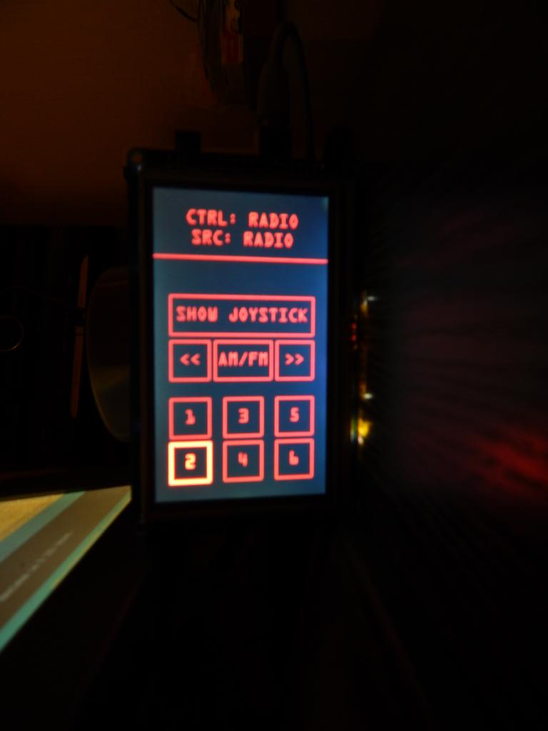

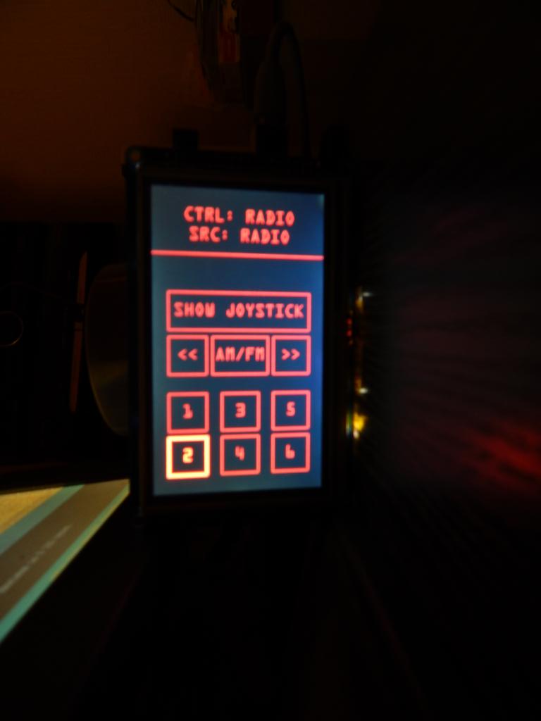

Старый 13.02.2015, 13:37   #17
CyberSubaru
Город: Владивосток
Сообщений: 1,064
Рисует.
Ток цвета не очень передались.
Так что кто купит сей скрин и будут такие же глюки - пишите.
