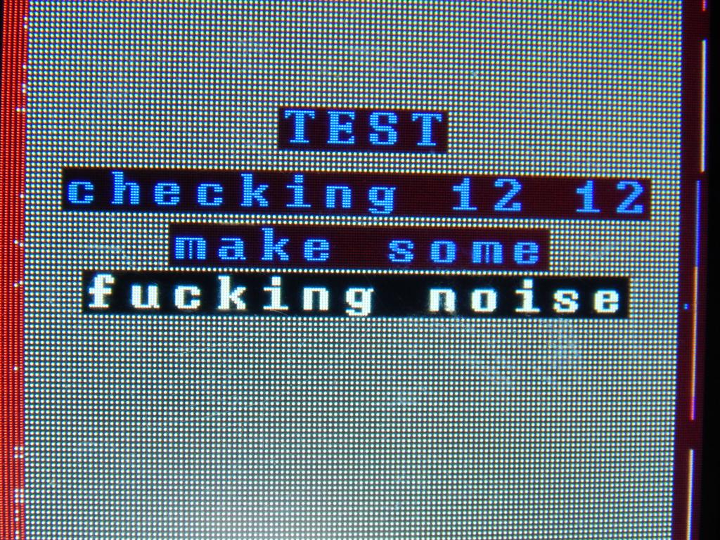

Имеем вот такой глюк - цвета перенасыщены красным, если работаем не с черным И белым. Если отличный от белого цвет - черный становится бордовым. Ну другие цвета тоже врут.
Кто с таким багом сталкивался?
Библиотека - UTFT последняя версия.
Фон у букв установлен одинаковый - ЧЕРНЫЙ
Получаем вот что
http://www.pccar.ru/attachment.php?a...8&d=1423531569

у меня ситуация другая....почему-то биты цветов сдвигаются.

сейчас весь черный бордовый
бгг)
CyberSubaru 11.02.2015 04:42
переинициализировал на 8бит))
черный стал черным)))
но надо переписывать код чуток)))
CyberSubaru 11.02.2015 12:29
000 8-bit - есть черный
001 12-bit - есть черный, но другие цвета слетели
010 16-bit packed
011 16-bit (565 format) - умолчание так понимаю
100 18-bit
101 24-bit
110 9-bit
CyberSubaru 11.02.2015 13:24
Сообщение от CyberSubaru (Сообщение 320335)
логично.....там цвета по 4 бита на составляющую....так то цвета работают норм
// 12 BIT COLORS
// 00RRRRBBBBGGGG
// RED 00111100000000 0xF00
// BLUE 00000011110000 0xF0
// GREEN 00000000001111 0xF
// WHITE 00111111111111 0xFFF
// 00111111110000 0xFF0 светлофиолетовый

Ответ разработчика либы UTFT
I just noticed that you are using the 4.3" display module from
Coldtears.
That display module is unfortunately not supported by UTFT. I am sorry I
missed that before.
I am afraid cannot help you as I have no idea if that display module
will work with UTFT or not.
