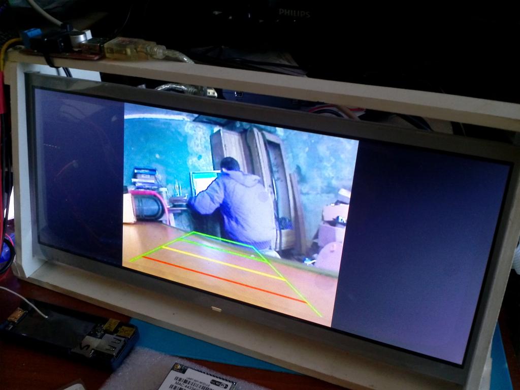

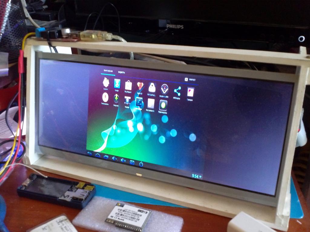

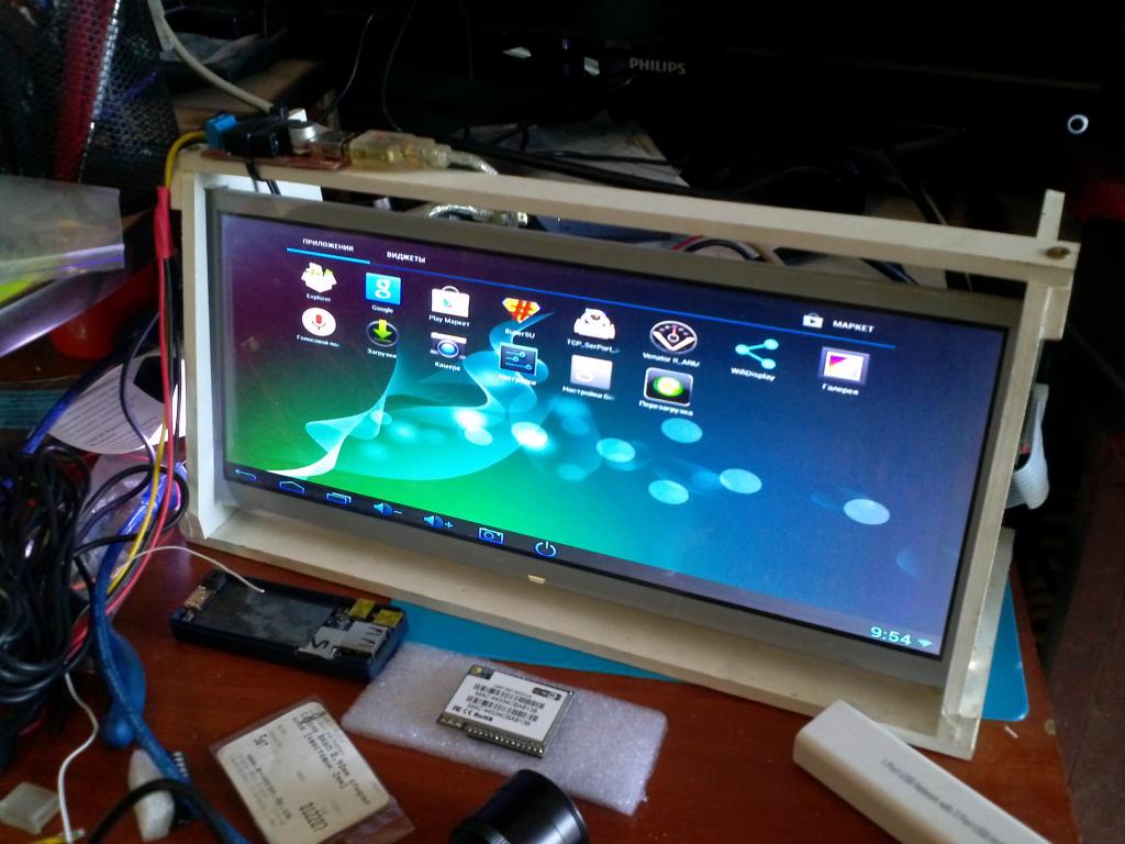

Первые результаты теста прошивки от ancc для вышеупомянутого контроллера на матрице LQ123K1LG03 (LD-19201A) с разрешением 1280х480.
На HDMI подключен андроид свисток, на AV1 - самая дешёвая камера заднего хода
