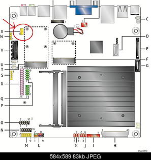

Что за разъем "internal stereo speaker" - X на картинке. С чем его едят никто не знает? Возможно ли как нибудь вытянуть с него звук? Или это просто бип при загрузке?
Вложение 32152
Судя по разъему, это CD audio in. Когда то было, для ввода аналогового звука от CD в комп. ИМХО.

Это выход на внутрикорпусные стереодинамики (3 Вт/3 Ом )

Так можно оттуда звук получить? Или это просто системный бип? Просто если это устройство - как его найти в windows?

Не похоже на Бип, зачем тут тогда стерео ? С другой стороны страшновато подключить динамик низкоомный для проверки.
Проще всего проверить наверное будет высокоомными ушами, что там выходит. Я-бы посмотрел, да системник довольно
затруднительно доставать из под торпедо. Распиновка там 1-Front L− / 2-Front L+ / 3-Front R+ / 4-Front R-

это для подключения динамиков в системах AIO
на мамке есть маленький усилок
мощность там да, небольшая, 3Вт на канал вроде
