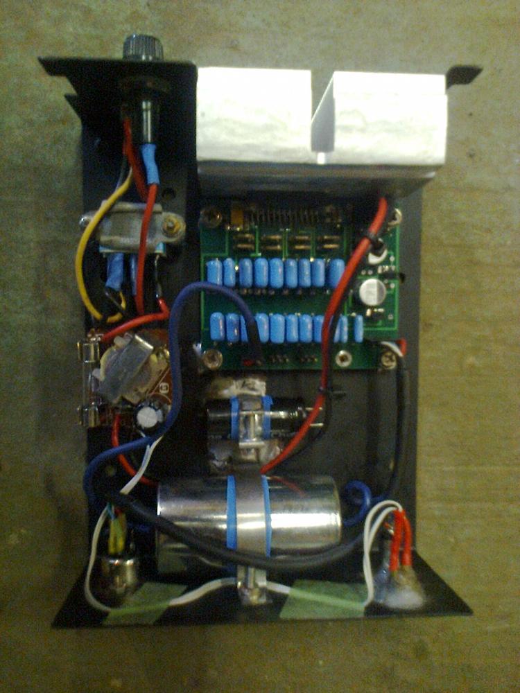

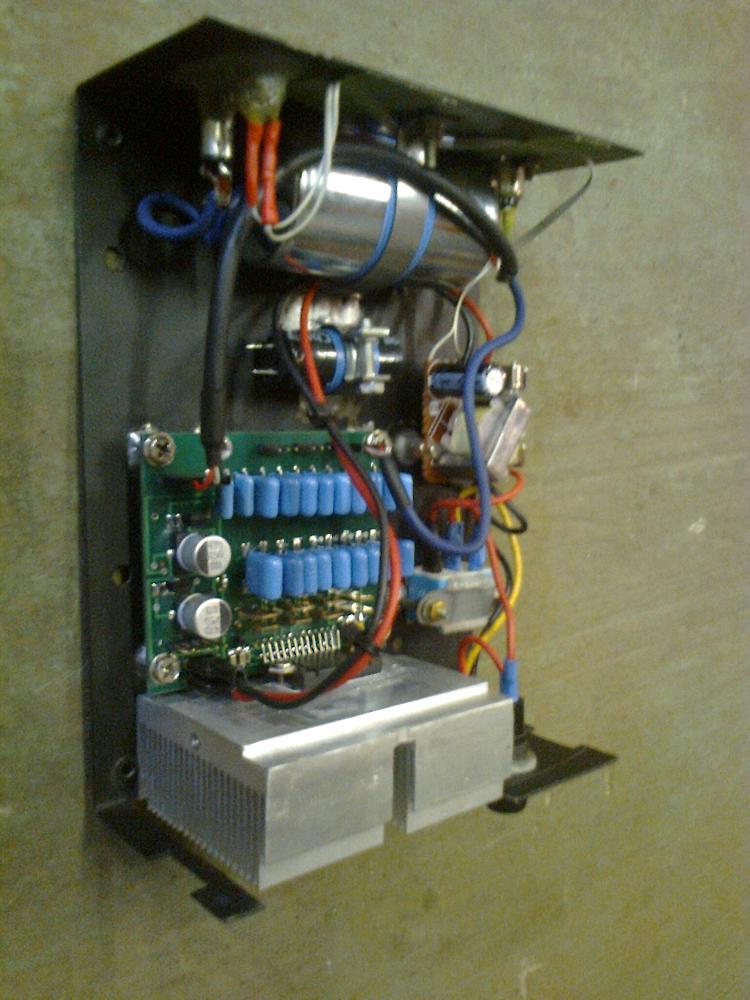

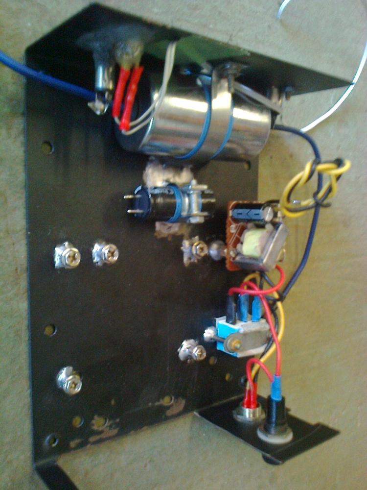

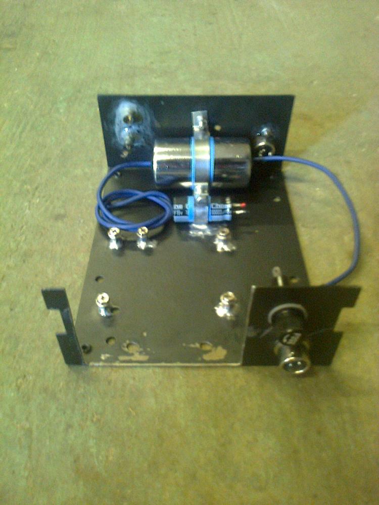

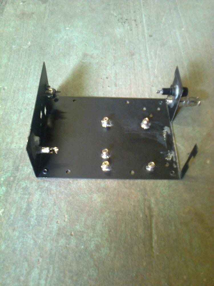

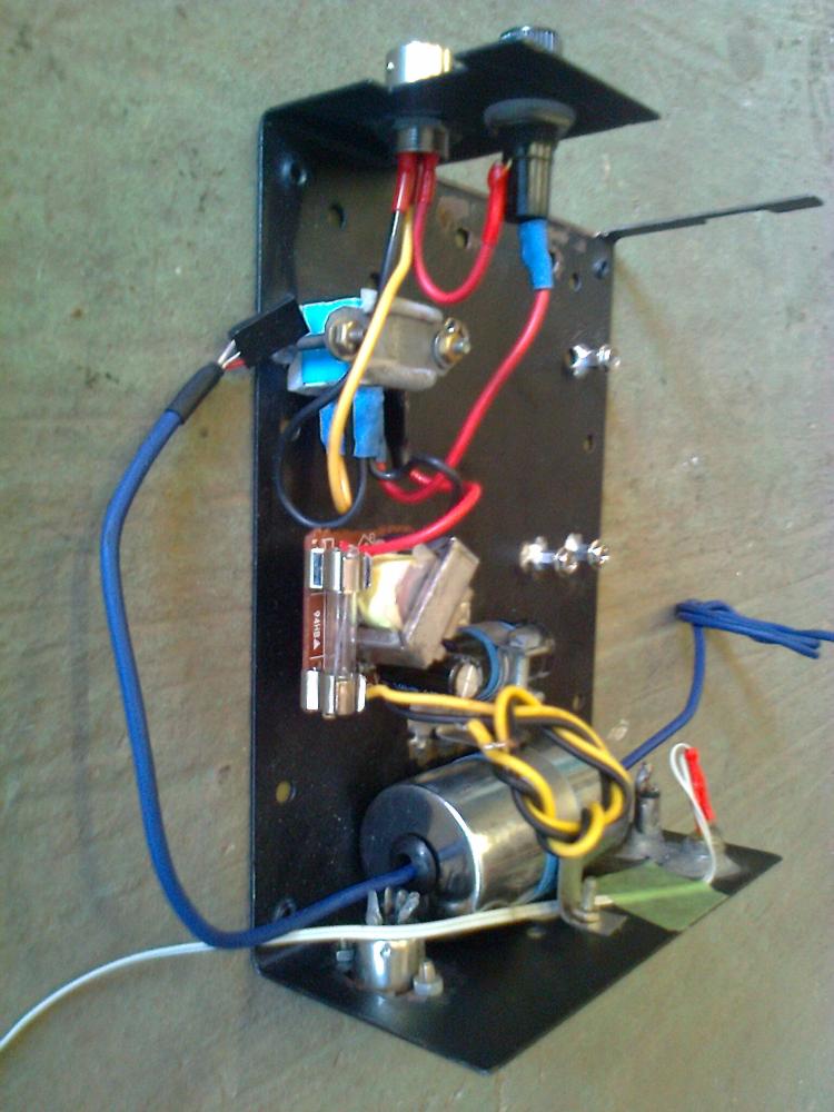

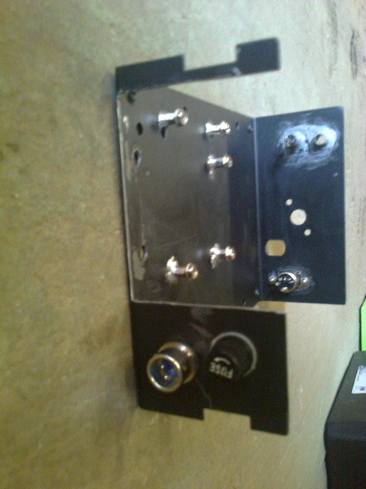

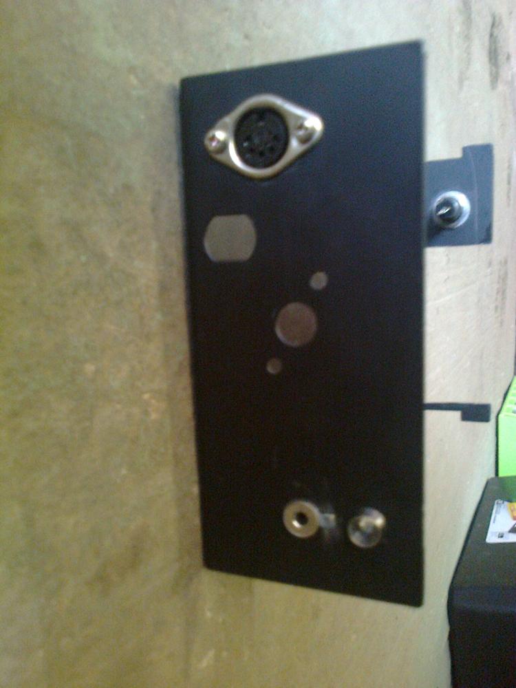

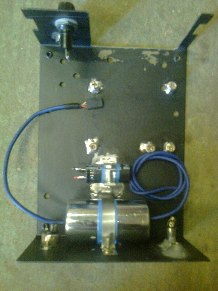

Плата усилителя жила своей жизнью под торпедой (висела на проводах), + фильтр по питанию и по сигналу. Решил собрать все в один корпус, т.е. слегка навести там порядок.... Пошагово, как это делалось:
Верхняя крышка покрашена молотковой краской, потом фотку усилителя в сборе выложу.
Итог - в одном ящике - усилок, фильтр питания, MAD GL, релюха для запитки усилка...
ЗЫ Корпус не самоделка, а взятый от спаленной СГУшки - только дырку под радиатор прорезал, сам радиатор укоротил, ну и впаял стойки под плату, хомуты для емкости и МАД ГЛа...

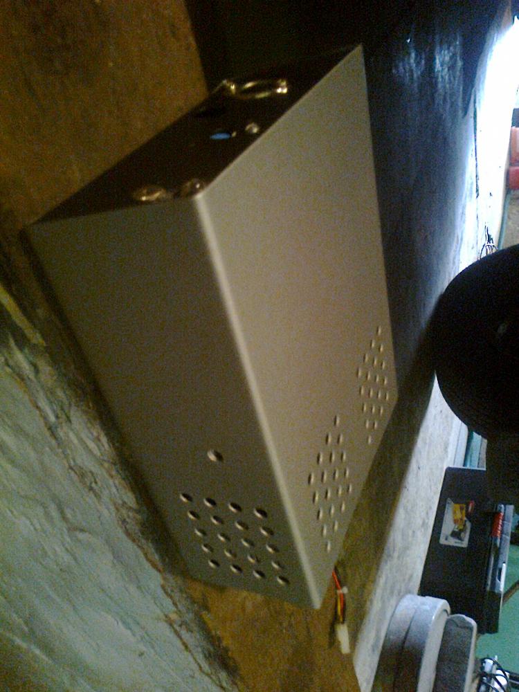

Усилок собран, проверен, настроен. Вот его фото. Осталось проводку грамотно переделать, но это завтра, после посещения Царицинского рынка....

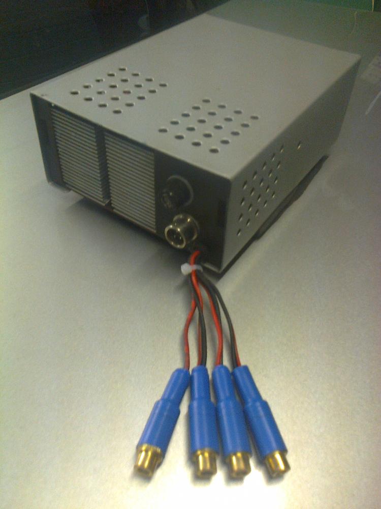

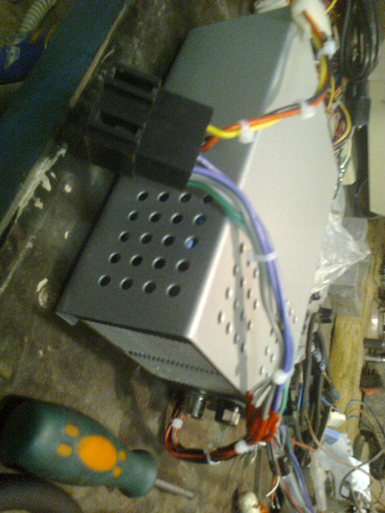

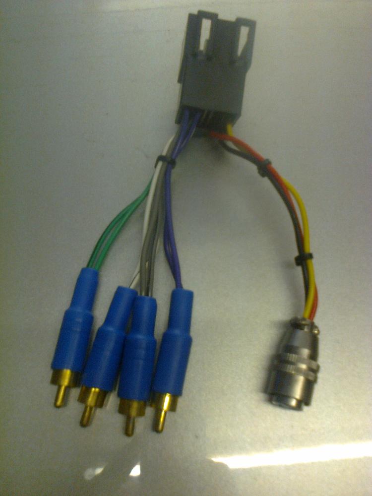

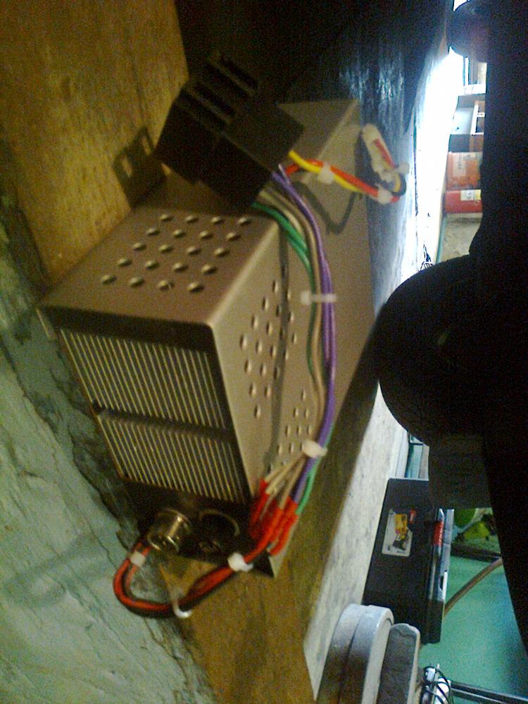

установил и закрепил усилок в машине... Долго думал, как и чем крепить - усилок живет под торпедой, и места мало... В итоге ничего не придумав, 2-мя пластиковыми стяжками закрепил. Держится намертво, фото будут выложены потом. Единственное, боюсь, что к холодам эти пластиковые стяжки лопнут, но время пока есть подумать как переделать крепеж. И еще один косяк выявил вчера при проверке - свистящий звук в колонках - оказалось, что это соединяются корпусами штекера на колонки. (штекера типа тюльпан 4 штуки в металл. корпусе). Пришлось натянуть термокембрики на штекера. Для меня было открытием, что на выходе звука, земли между каналами не должны соединяться...

Сегодня собрал систему, (после капитальной переработки)... Усе работает Вот вотки усилка и части соединителя (там видно, чтто пришлось изолировать)
Кстати, звук отменный, несмотря на дешевые колонки ДЖИ ВИ СИ и помехи куда-то пропали, после установки усилка в металлический корпус
Синие кембрики на разъемах - изоляция

Система собрана по питанию - провода 1.5 (Те, что с компьютерного БП низковольтовые), питание подключено от штатоной ISO колодки на магнитолу, обжимных соединений нет, все пропаяны, усилок также питается от штатной колодки, т.е. к АКБ ничего не подключал, колонки 13-дюймовые JVC, звук обалденный, по сравнению с обычной магнитолой, но мне кажется, тут большая заслуга усилка... Помех нету.... Дальнейшее развитие - подключение ELM, т.к. валяется, тестирует разные чужие авто, поселю ее на постоянку у себя, только вопрос - при подключенном кабеле от диагностической колодки на блоке постоянно горит индикатор POWER, не посадит ли АКБ????
