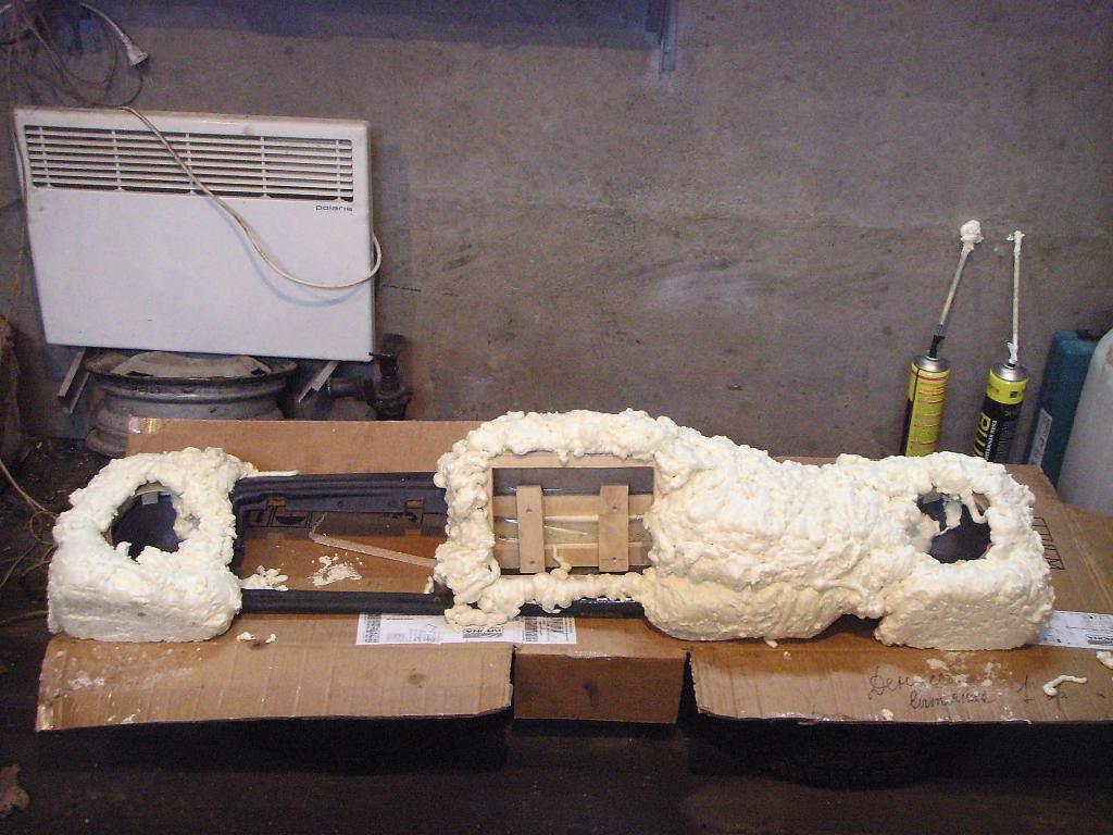

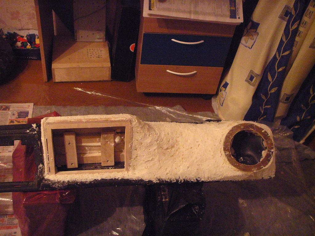

Начал работу над накладкой панели, только только закончил со стеклотканью. Залил пеной, придал форму, обрезал лишнее, и положил ткань. После того как выведу, затяну пленкой, какой пока не решил.

оглохнешь... да и лучше переделай... если это среднечастотники в торпеде под таким углом.. просто а****шь, если мидбасы то звук отстой будет поверь мне! ставь туда вреднюю полосу разворачивай их, мидбасы в дверь, поверь как установщику! пленкой да и кожей без складок не вытянешь, тяжело... либо карпет без складок = колхоз, либо шить, либо покраска...
