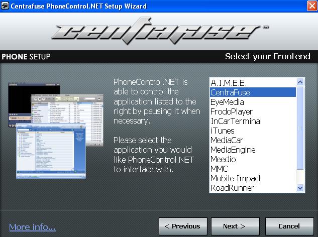

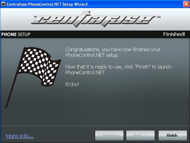

Выбираю прогу через которую PhoneControl будет функциклировать
Вот собственно и прога меня вроди как поздравляет....
Жду помощи......Помогите кто сталкивался.....

Сообщение от FLY-NC Посмотреть сообщение
У меня тоже нокия 6021, пока бьюсь
Порт указал, COM8. При входе в CF, на телефоне отображается надпись "блютус связь не удалась". Куда копать?

запусти HyperTerminal и выбери порт. попробуй
напечатать: ат .Английскими буквами и нажми enter,
если не печатает или не отвечает, не тот порт
Да как подключаеш телефон чем или через чего?

Подключаю через Блюсолей. Работает норм, а как запускаешь CF, начинает ругаться на связь

Сообщение от chegevaro Посмотреть сообщение
Попробуй с видкоммом Widcomm_x32_5.0.1.802.rar

В общем, снес Блюсолей, поставил Видком.
В настройках (через визард) телефон находится, но при поиске серийного порта коннектится на порт com1, телефон пытается соединиться, но выдает туже надпись, что я писал в предыдущем посте, блютус связь не удалась

Привет! Надеюсь,этот пост читали:http://pccar.ru/showthread.php?t=1279&highlight=widcom
Еще проскакивала инфа,что PhoCo не со всеми ВТ-донгламикорректно работает.У меня Центрифуга версии1.2 проапгрейденная до v.1.47,донгл Jabra 320,тело Сонерик W950i работает устойчиво,тел.книгу импортирует

попрбуй в центрифуге портами поиграться - я когда тело подключал, то порт в настройках был 8, а фоко ходил через 9.
