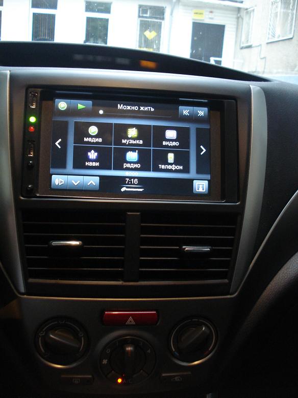

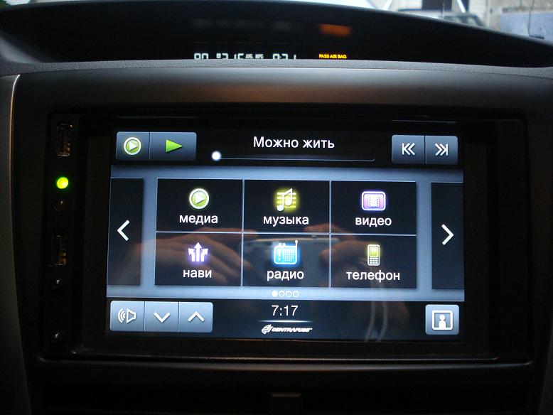

Примерял в авто, как и ожидалось, работает только при заведенной машине (правда, пару раз удалось включить и на заглушенной, но пониженное напряжение 11в для мамки не есть гут).В августе запланировал установку антенны и камеры з\в. Началось тестирование ...
