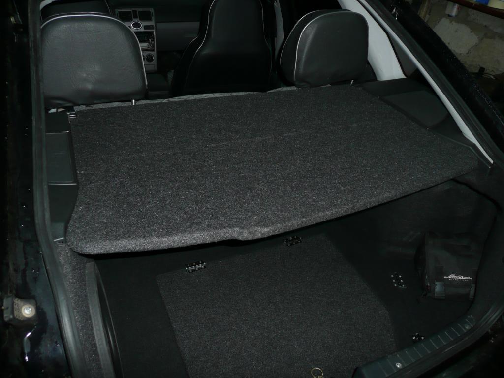

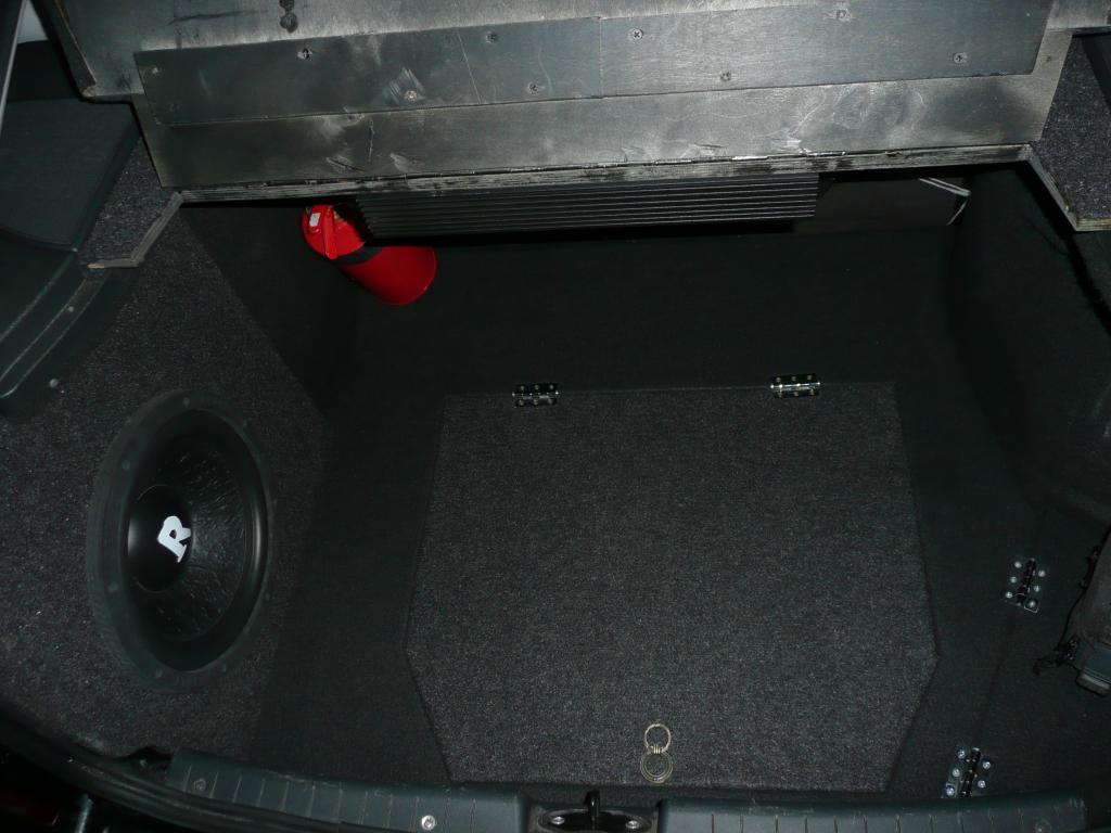

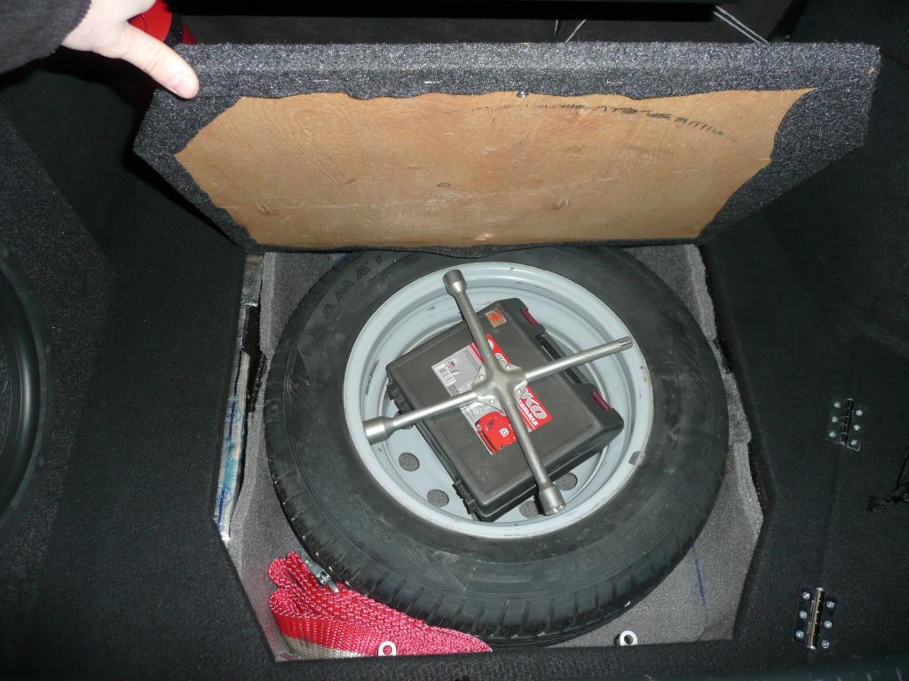

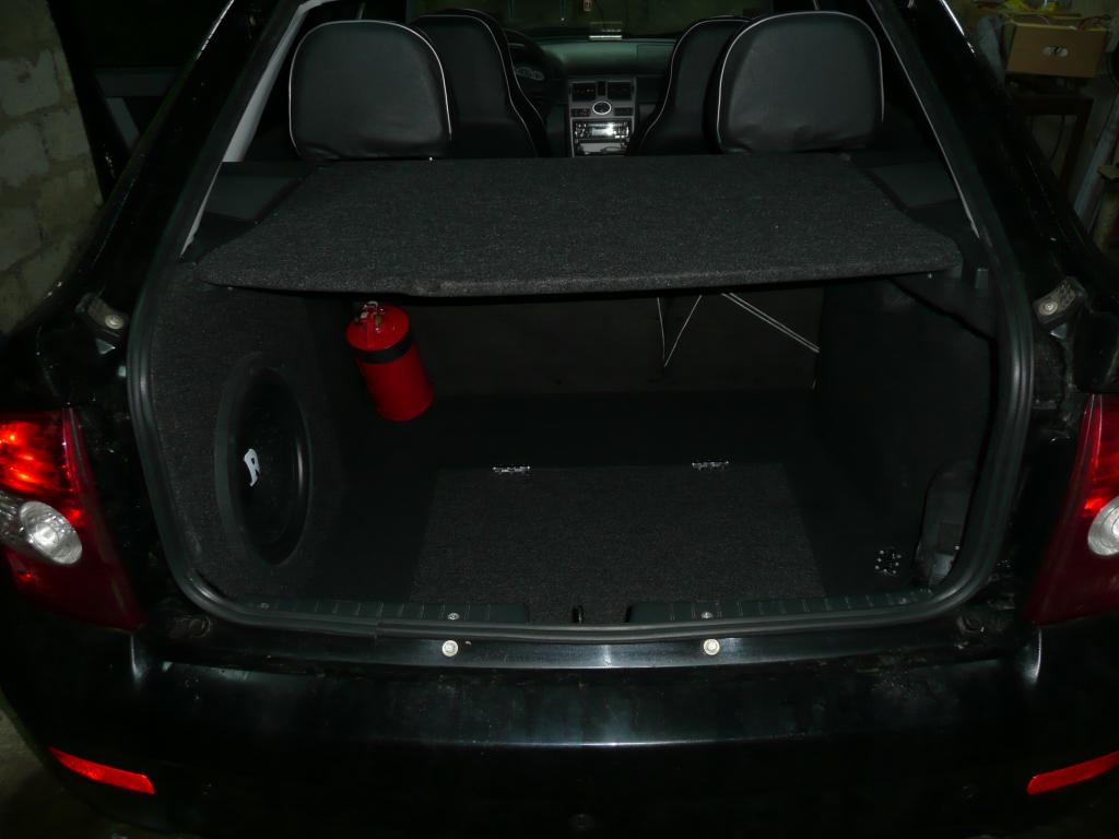

фото багажника

Серьезный подход к инсталлу!
Монитор не будет засвечиваться на солнце? Козырек, наверное, не помешал.
И толщина фанеры фальшпола поражает воображение!!!
ну да ты прав, козырек не лишний был бы, планируется чуть позже, когда рамку буду в нормальный вид приводить сделаю
а толщина стандартная - 18мм, зато ниче никуда не проваливается ))
