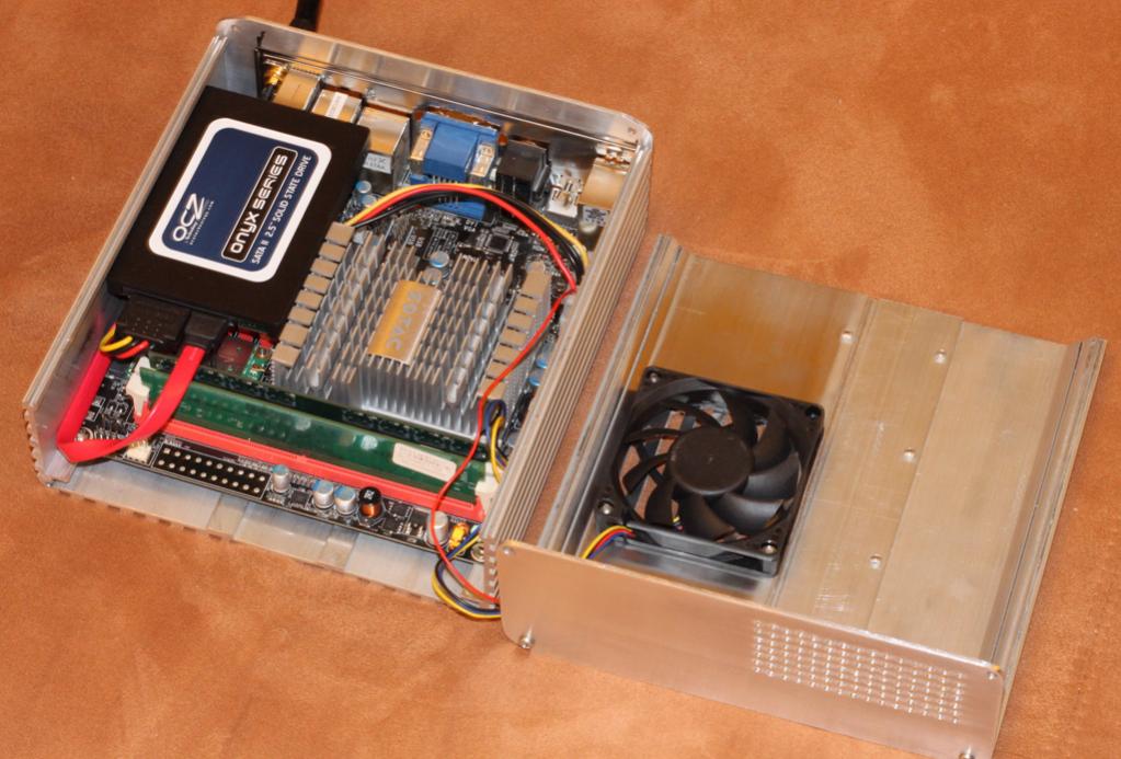

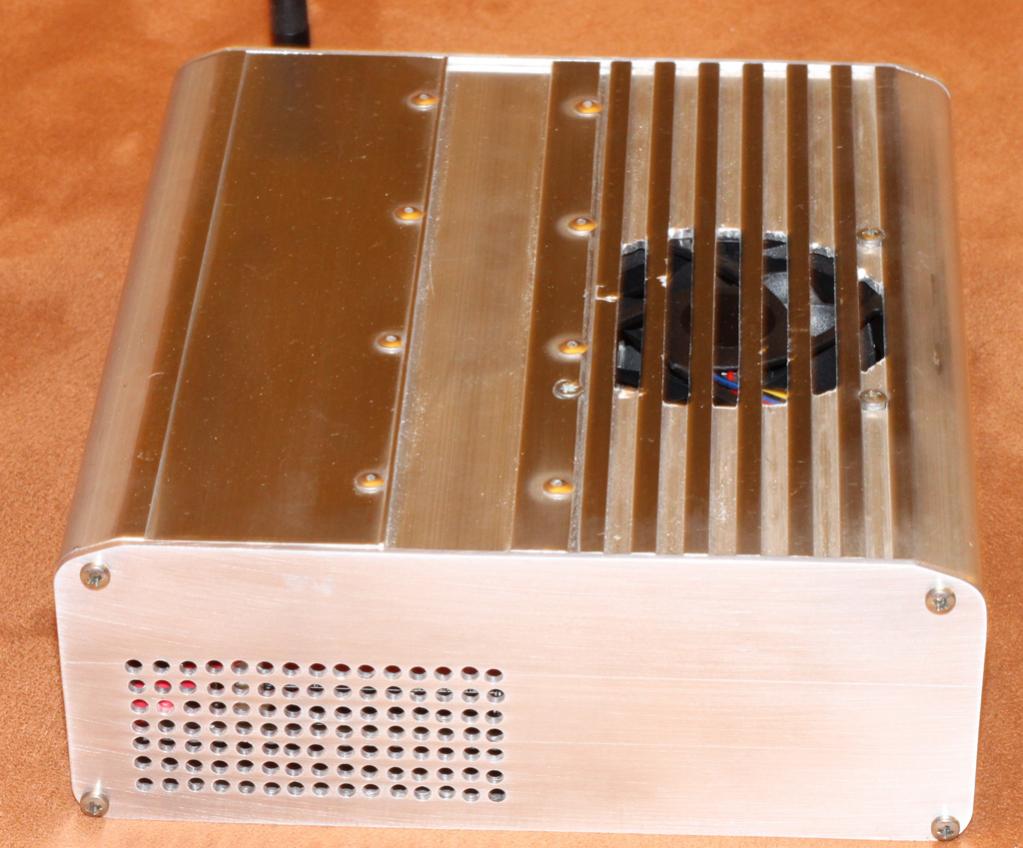

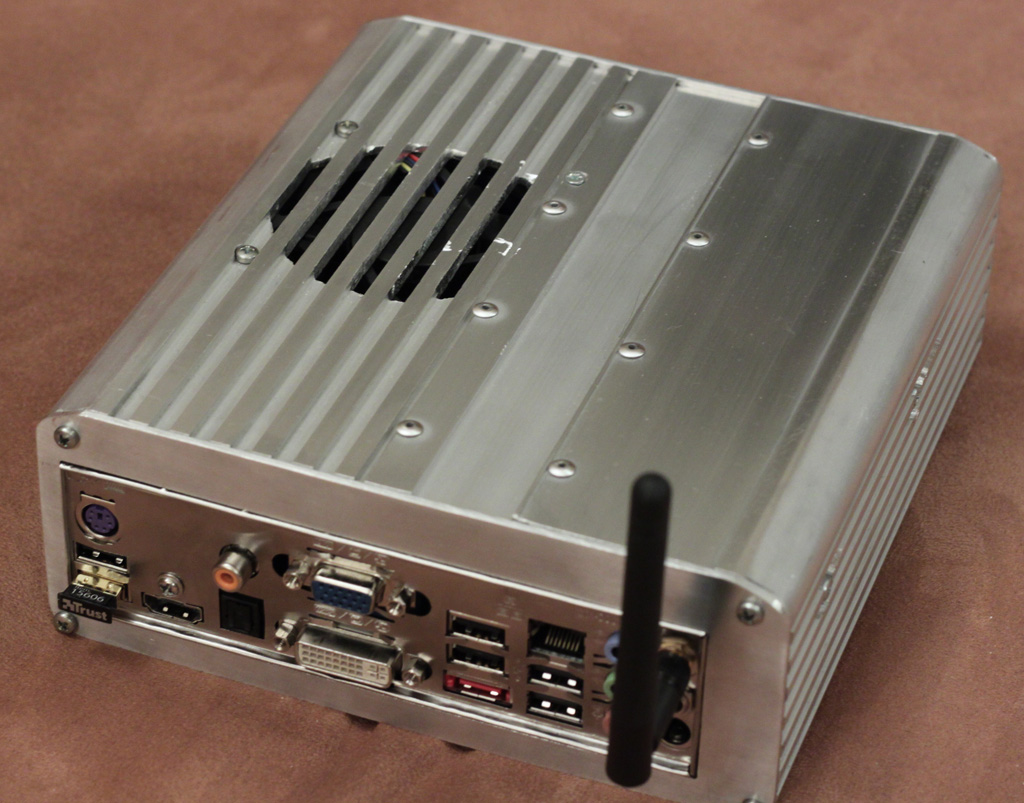

Переделал корпус компа. Решил, что пластиковый не подойдет, т.к. не будет экранировать. Сделал из алюминиевого профиля. Работы было много, профиль нашел только шириной 150 мм (142 внутренний), поэтому пришлось расширять. Но результат мне нравится

Отлично получилось! Где планируется размещение системника??

Надеюсь, что поместится в нише штатной магнитолы. Если нет - тогда под сиденьем.
-так и мне тож НРАВИТСЯ! Очень неплохо получилось!

замечательный корпус вышел из алюминия!!!
