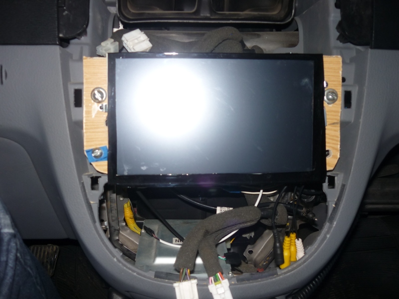

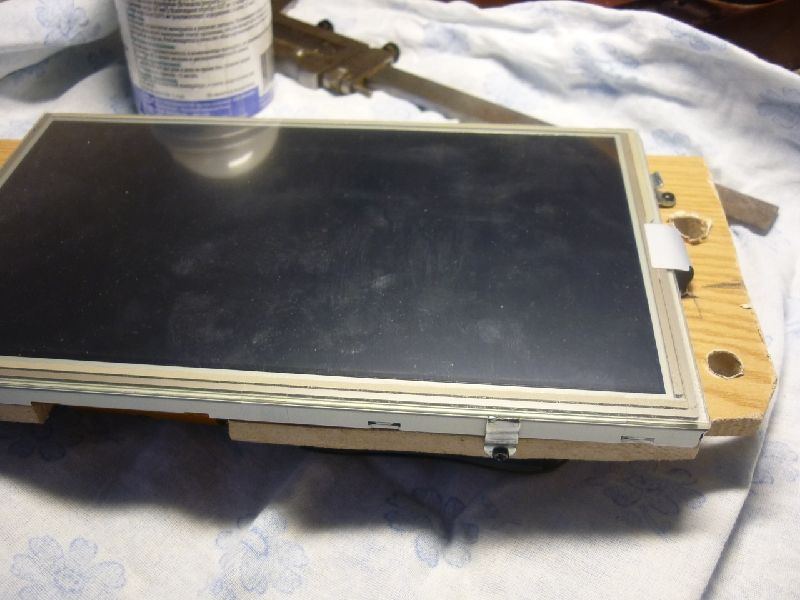

Тогда нужно сделать только проставку, т.е. закрыть лишнее. Попробуй обратиться к Stasik'у - он лазером может вырезать в пластиковой пластине отверстие размером с видимую область матрицы и фаски снимает красиво. Вот только какой материал использовать? Как вариант рассмотреть заднюю крышку от черной клавиатуры... А можно и из оргстекла мм 3, потом покраситьА как крепить будешь?
Вот мне кажется что именно так и сделаю. А крепление довольно таки простое, если быть знакомым с устройством крепления магнитолы и полочки в лачетти, там есть место под 4 болта, на них и буду крепить. Теперь дело встало за изготовлением кронштейна под моник, первое что попалось под руку это МДФ, бумага конечно, но вроде как тестовый вариант пойдет. Сначала делал макет из картона, потом вырезал из МДФ, вместо моника для примерки использовал тоже шаблон, чтобы моник не повредить. Самое плохое что холодно сейчас, и чтобы примерить, выходил на работу пораньше, пока доезжал машина согревалась и в тепле примерял, отмечал где надо подправить, вечером дома подправлял , а снова примерять вечером выходить уже темно и холодно, и так в течении недели, хотя летом на даче ли в гараже сделал бы за 2-3 часа. В итоге получился сендвич, крепление извлек из того же моника немного выгнув как мне надо.

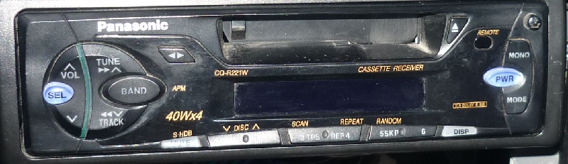

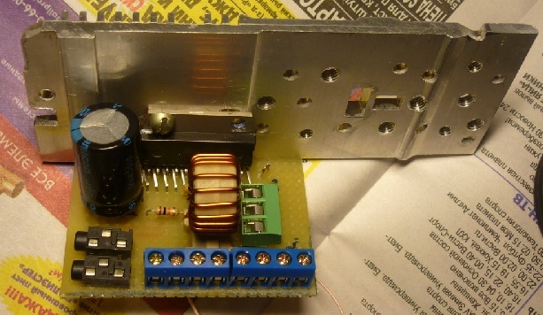

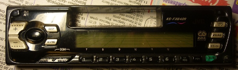

Не дочитав до конца тему про радио (а читать надо все!!!!) купил бу магнитолу Panasonic. после прочтения темы до конца, понял что тюнер мне не подойдет, в результате был выменян на отцовскую магнитолу JVC, в которой стоит тюнер FAE347, про него в радиотеме написано, планирую радио сделать по мотивам Hamster'a. А пока холодно и скучно, выпаял из этой же магнитолы микруху НА13158А, и на ней собрал усилитель. Теперь пойду читать FAQ про пуки. Кажется что играет очень громко, так подключал к ноуту и на 50% громкости системы слушать уже страшно, видимо надо как то слегка заглушить выходной сигнал что ли, жаль образования не хватает.

Себе делал так:
1) с помощью торцевых кусачек ("клещи"), напильника, надфиля и такой-то матери уменьшил высоту бортика по краю рамки. Там хорошо виден след, где соединялись части формы для литья - вот ровно до этого следа и убрал. Это чтобы матрица не была слишком глубоко в рамке. Клещами надо кусать аккуратно, не сразу до откусывания, а по чуть-чуть, чтобы не треснуло где не нужно.
2) из куска металла (крышка от старого компьютера) вырезал прямоугольник точно по размеру матрицы. На него прилепил 4 куска толстой (пару мм) двусторонней липкой ленты в форме прямоугольника - точно по размеру видимой области матрицы. Оставшиеся края (невидимая область) - обклеиваем малярной лентой, чтобы не прилипло
3) закрепляем полученный макет матрицы на рамке. я для этого закрутил сзади 4 шурупа в крепления часов и блока управления вентилятором/кондиционером, прижал макет матрицы какой-то пустой картонной коробкой, а коробку прижал обычными стяжками, зацепив их за шурупы крест-накрест.
4) собственно, вылепливаем из эпокслинина или аналогичного двухкомпонентного состава какое-то подобие рамки, с некоторой избыточностью, чтобы точно ям не было.
5) после застывания состава - обработать напильником и мелкой наждачкой до получения нужной формы.
6) грунтовка, покраска, покрытие лаком, сушка.
7) (опционально) для получения совсем гладкой поверхности - шлифовка мелкой (1500-2000) наждачкой под потоком воды, высушивание и чистовая полировка какой-нибудь полировальной пастой (я пользуюсь "Антицарапином")
пункты 6-7 еще не сделал - нет помещения для покраски. Буду делать когда потеплеет в гараже...

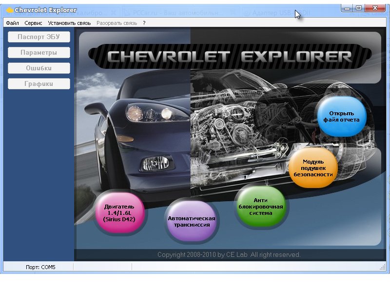

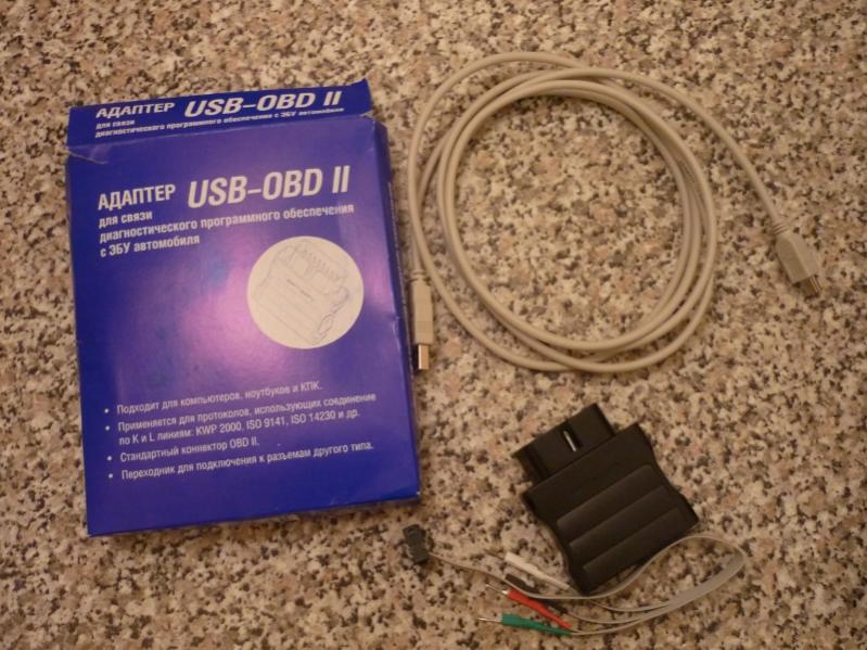

на днях из питера приехал ОБД2-USB разъем, от ориона, покупал в интернет магазине компофф24 ру с доставкой обошелся в 1033 рубля (при цене в 710р.). Подключал к ноуту, работает без проблем. Спасибо большое ребятам с lacetti-club.ru. Написали программку бесплатную отличную, графики, сброс ошибки (короче с блэкджеком и шлюхами) тем кому интересно можно качать здесь http://www.samdiagnost.ru/ Я так понимаю она не только для лачиков, но и авео и может быть еще что-то. Всем кому интересно читать форум http://www.lacetti-club.ru/vb_forum/...ead.php?t=3157 там все написано что да как. Единственный минус конечно программка под винду. А так я очень доволен, теперь все под контролем. Обязательно скину денег ребятам на пиво как только разберусь как яндекс деньгами пользоваться.

Потестил я свой "усилитель" в машине с mp3 плеером, я конечно подозревал что звук будет гуно но что настолько... Видимо в "первую очередь" придется добавить еще и усилитель и акустику.

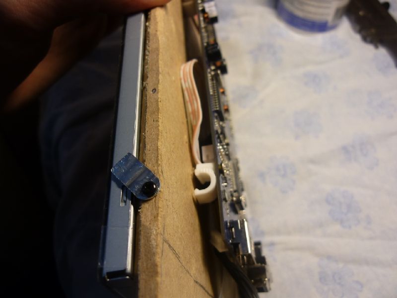

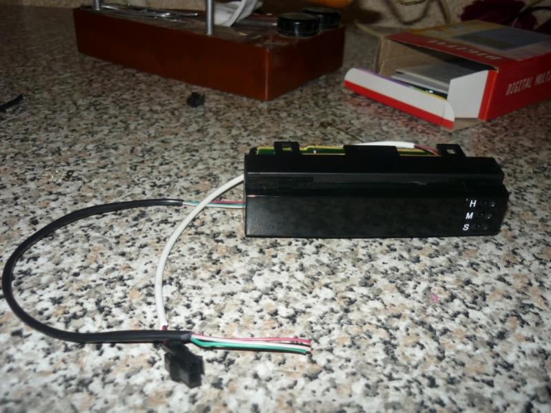

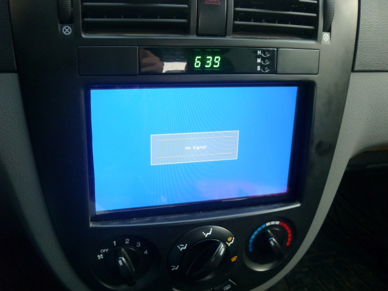

Немного продвигаемся. В общем нашел я кнопку в часах ненужную (S) и переделал ее под свои нужды, будет что нибудь включать, пока не уверен что именно, но сделал ее под включение монитора. Туда же зазунул ИК датчик от монитора, он там совсем не видимый очень правильное место для таких штук, всем лачеттиводам советую. И как оказалось раньше я монитор примерял без часов, а когда все поставил на место, то оказалось что монитор не лезет, часы имеют выступ, расстроился жутко. Но глаза боятся как говорится, пришлось подработать часы слегка и все залезло (был бы монитор чуть больше все бы пропало, но там зазоры блин, почти отсутсвуют устанавливать будет проблематично. В общем в лачетти седан, если не отказыватся от часов, я бы не рекомендовал такой монитор. У не седанов часы в другом месте так что там наверное таких проблемм нет.

Наконец то оттаял гараж, а значит дело будет продвигатся побыстрее.
На фото видно как монитор крепится, не рабочие области которые были видны затонировал пленкой. В общем выглядин не плохо, но не круто. А значит будем переделывать, скланяюсь к варианту от tarick.
