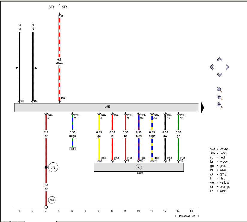

Горе -- это образно. Желание подключиться к консоли MMI.
Я только сейчас увидел схему в посте выше. А что это? Вроде как подключение куда-то через RS-232? SV1 -- что это за разъем?
Я сейчас нарыл такую вещь как CarX24 MMI Interface. Это он? Вопрос тогда: зачем подключать сигнал TX, нам ведь только нужно читать данные?
Вот схема подключения кнопок MMI, E380 - блок кнопок, J523 -- б/у MMI. Не понял как вышеприведенное соотносится с этой схемой?

О! нашел еще вот что:
http://www.audi-portal.com/en/diagnostic/ecu_12343.html
Хотя у меня б/у не такой, видимо модуль E380 такой же, потому что выписав сигналы, идущие к E380, получаем:
Wake UP to multimedia operating unit -E380-
Res HU to multimedia operating unit -E380-
Res BT to multimedia operating unit -E380-
Data to multimedia operating unit -E380-
Data from multimedia operating unit -E380-
Earth to multimedia operating unit -E380-
Voltage supply to multimedia operating unit -E380-
Т.е. как раз 7 сигналов, видимые на моей схеме. Осталось понять кто из них кто.

Действительно, что-то я сразу не допер, разъем обозначен T16, т.е. 16 контактов.
Тогда получается:
Wake UP
Res HU (Reset Head Unit ?)
Res BT (Reset Bluetooth ?)
15. Data In (Черн) - это видимо светодиодики зажигать на нем
16. Data Out (Зелен)
8. GND (Коричн)
7. +12v (Красн)
Ну то есть мне нужен зеленый провод. Ну вот, это уже результат. А транзистор там -- получается инвертор? Интересно, нафига они инверсный выход сделали.
А кстати получается, если отключить блок кнопок, можно с CarPC подавать команды на б/у MMI, эмулируя блок кнопок. Правда, неизвестно зачем... Ну, например, для голосового управления. Творчество поперло!
А в машине можно тогда, чтобы не тянуть провода, поставить преобразователь Bluetooth -> RS-232, например такой:
http://shop.digitalangel.ru/catalog/109214/
Тогда это все можно смонтировать внутри блока кнопок.
Теперь осталось дождаться выходных и реализовать это все. А софт если напишу, выложу.
Спасибо за помощь!

Подраздербанил вчера блок MMI (сняв калошу переключателя передач): вроде пинаут совпадает, цвета проводов правильные, по крайней мере земля и плюс. Попробовал сходу напрямую подключить к PL2303 -- не пашет, судя по тестеру уровень сигнала оч. низкий: видимо потому и стоит транзистор в схеме. Сегодня спаял все дома с транзисторным ключом, сейчас пойду пробовать. Еще сегодня в доках нарыл, что с 11.2008 расположение блоков изменили и жгут с блока MMI пошел в багажник! А у меня 03.2008, придется провода тянуть кое-как. Я просто боюсь блок MMI снимать, все поломаю нафиг.
