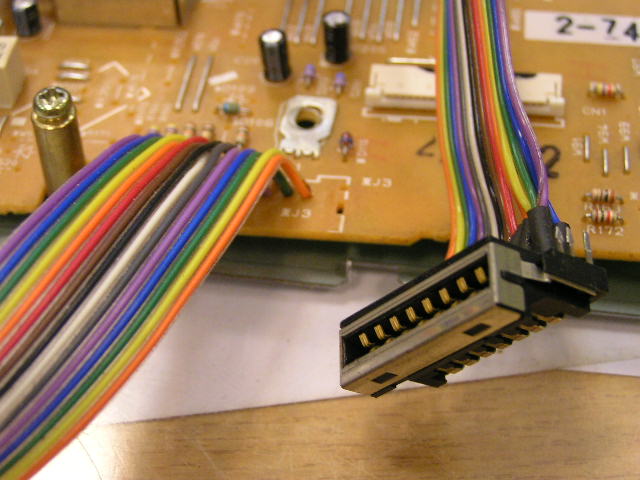

она будет использоваться в качестве радио и усилителя. место на панели позволяет установить панельку от неё. я уже некоторые изменения внес в её конструкцию - выпаял разъем панельки и посадил его на шлейф. С линейным поступил проще - в оконечнике стоит микросхема (TDA7386) с 4-мя независимыми входами и выходами. Просто разрезал перемычки перед входами и буду коммутировать их реле с 4-мя группами контаков. В дальнейшем буду использовать их как четыре отдельных канала (всё-таки планирую купить нормальную материнку).

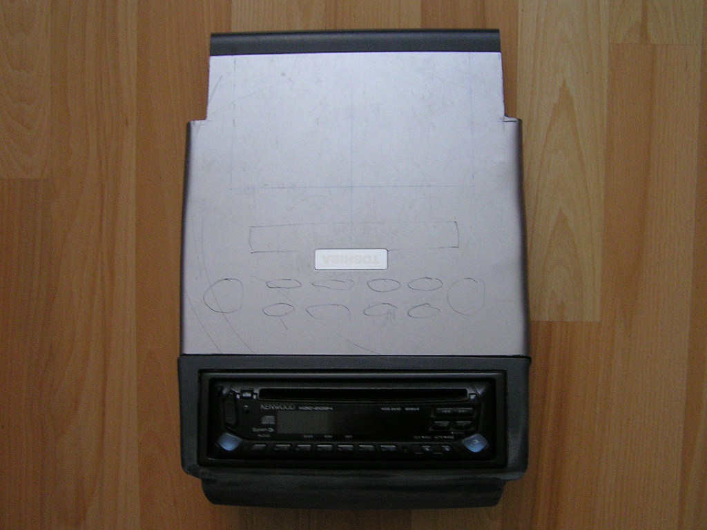

черновой вариант новой панели. всё ещё в грубой форме

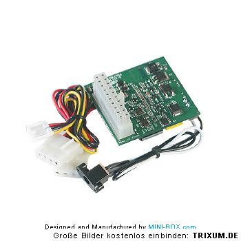

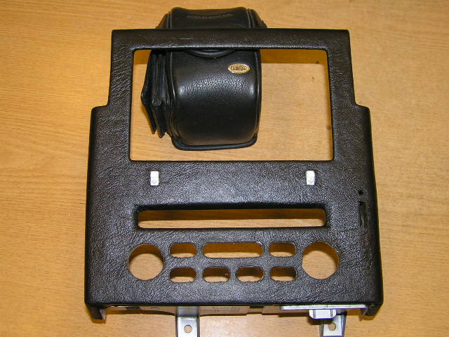

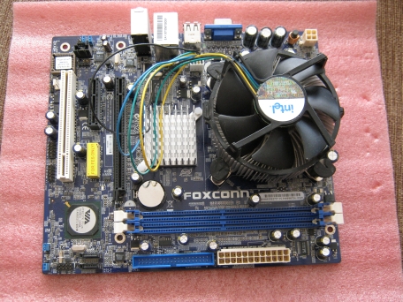

На днях попалась материнка, практически задаром (7 евро вместе с процессором Celeron D 3ГГц), mATX. Вчера на ебэе приобрел недорого БП PW-200-M (удалось на аукционе выиграть, обошелся с доставкой в 30 евро). Блок питания пока жду. В общем проект переделывается практически полностью (монитор пока старый остается). Панель готова на 99%, остались мелочи. На фото видны две белые пимпочки на панели - это крепление клавиши пробел с клавиатуры (не нашел больше чего придумать). в ней будут вмонтированы кнопки управления монитором (реально некуда было их впихнуть, везде места нет).
Как я понял, БП не интелектуальный, но мне особо и не надо. повторюсь, что в основном мои поездки частые и короткие, поэтому лишний раз комп врубаться не будет, да и езда с ноутбуком показала достаточное удобство включения с кнопки (чисто мое мнение об удобстве )

БП PW-200-M - это не автоблок питания, этому блоку питания нужны стабилизированные 12в - там 12в шина напрямую идет через транзюк-ключ. В одном из описаний к этому блоку есть инфа, что вроде как 3в и 5в шины держат входное до 14в:
12V input tolerance = 11V – 14V, 11-16V can be achieved with a simple trace cut.
Consult the website for more information. Warranty is void after this alteration
но в 12в шину будет идти напрямую через ключ, т.е. 14в на выходе
мда, лопухнулся, получается... меня и смутила эта надпись 11-14V, и информации по этому блоку ноль практически. смутила еще ссылка на сайт cartft.com у продавца. Ну ладно, придумаю ему применение или продам.

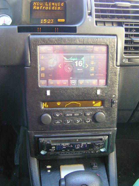

вот шо получилось. пока не закреплено всё
