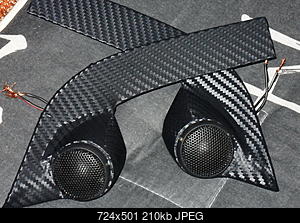

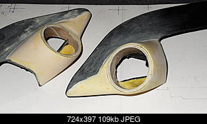

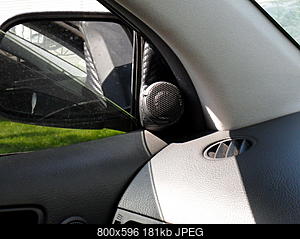

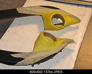

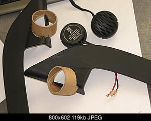

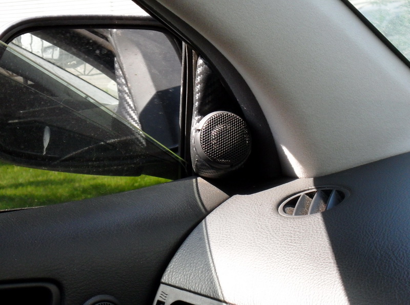

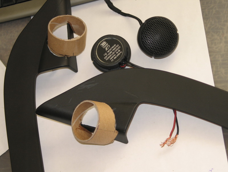

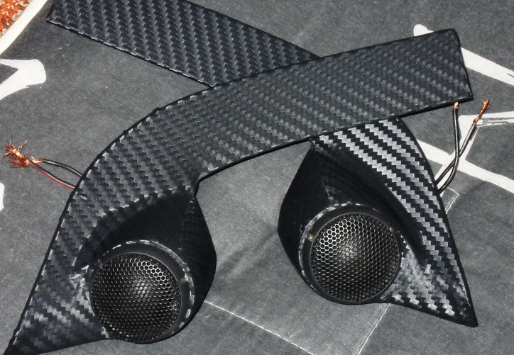

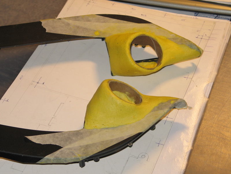

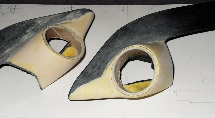

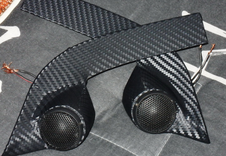

Небольшое продолжение Решил перенести твиттера из штатного места и сделать под них маленькие подиумы.
Прикинул:Нажмите на изображение для увеличения
Название: 48 Разметка.JPG
Залепил:Нажмите на изображение для увеличения
Название: 49 Лепка.JPG
Обточил:Нажмите на изображение для увеличения
Название: 50 Зашкурка.JPG
Оклеил:Нажмите на изображение для увеличения
Название: 51 Затяжка.JPG
Теперь они стоят в уголках передних дверей, осталось послушать, что вышло, но комп лёг на стол дома, поиск глюка, не всегда загружается.

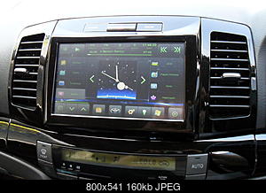

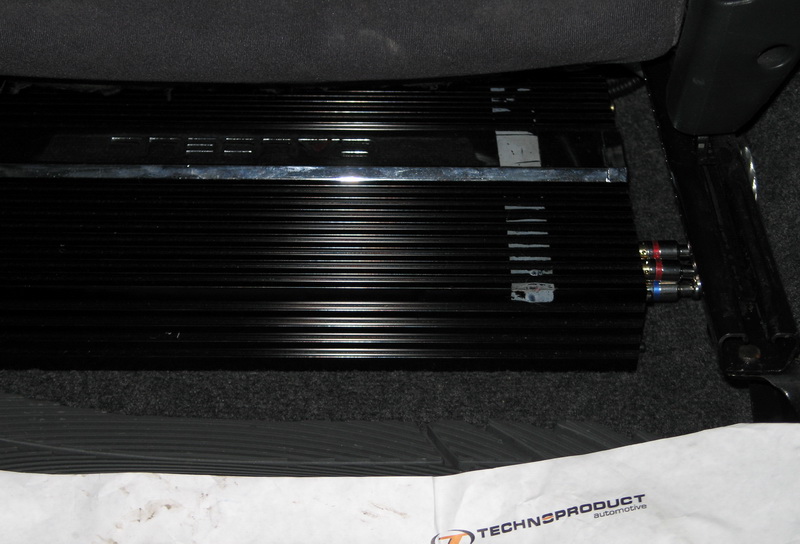

Потихоньку пытаюсь доделывать проект, пока как-то так:

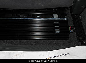

Усилок поставил под пассажирское сиденье:
Название: 2. Временный усил.JPG
Название: 6. Твиттера.JPG

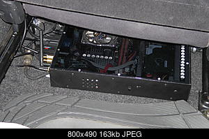

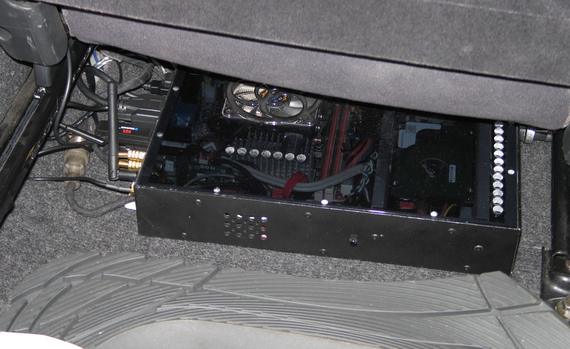

Системник прижился под водительским:
Название: 3. Системник.JPG

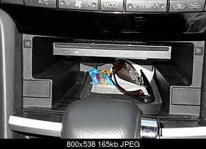

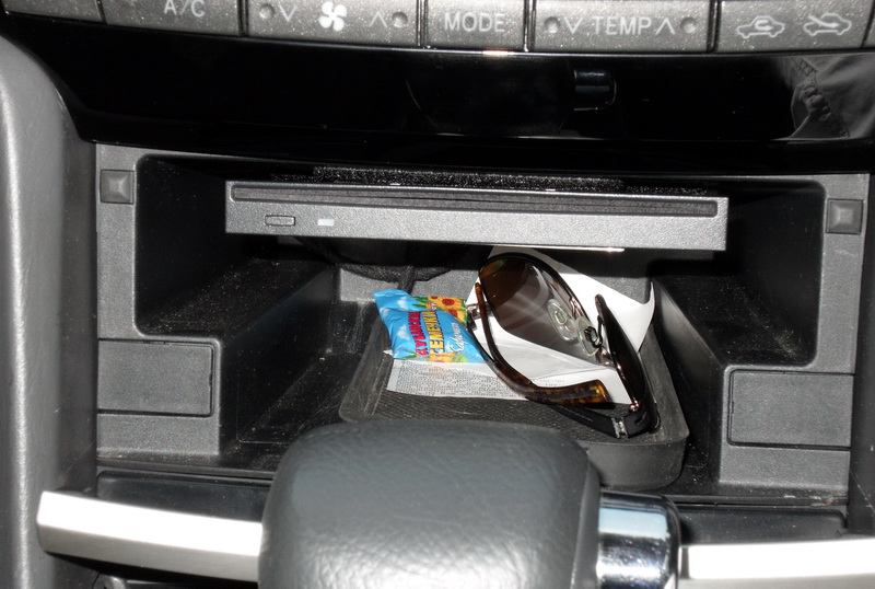

Резак гармонично повис на липучке в центральном отсеке:
Название: 4. DVD-RW.JPG

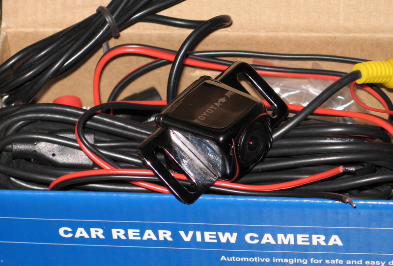

Прикупил себе камеру ЗХ за 1500 рублёв.

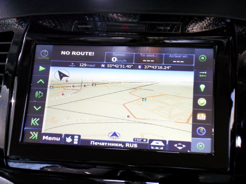

Теперь пытаюсь сообразить, как всё энто хозяйство поженить, пока времени не хватает.

Название: 14. Навигашка.JPG

Вопрос на засыпку - чем текстолит режешь на мелкие криволинейные детали, как резал окно под дисплей и как обрабатывал края (сводин "на нет" под углом или плавно)? может есть какой секрет, а то я умею аккуратно только прямолинейные куски по линейке резаком-крючком.
Слепой Пью вне форума   Ответить с цитированием
Старый 25.11.2010, 00:17   #19
Diagnose
Аватар для Diagnose
Регистрация: 05.12.2008
Город: Волгоград
Регион: 34
Машина: 2003\Toyota\Allion
Сообщений: 446
Резал дремелем, а чистовую доводку делал по старинке - надфилем. Кромку и экрана спиливал под углом ~40 градусов (на глазок, но старался ровненько), но после покраски и вскрытия лаком кромка получила плавные скругления и все мои старания по доведению ровных краёв тоже сгладились.
