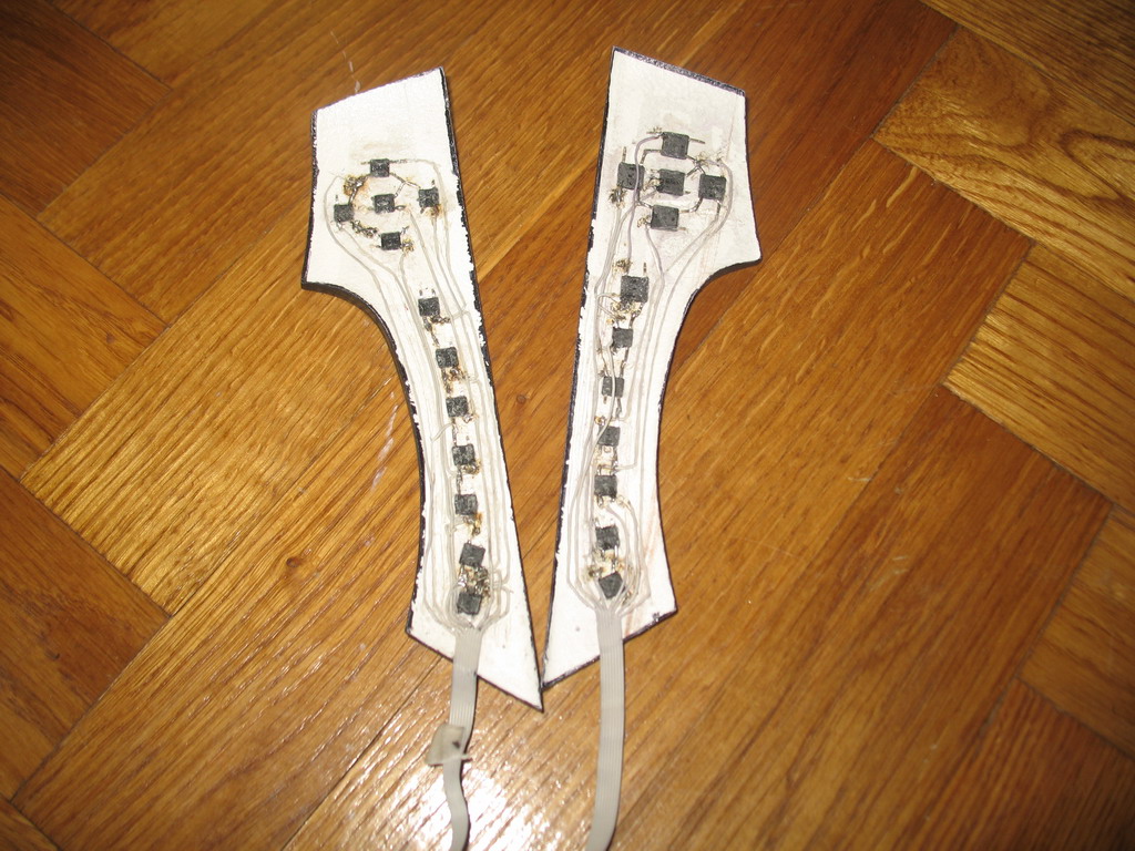

самодельные,
вкратце, с низу слой пвх, в нем стоят микро кнопки, сверху оргстекло, надписи напечатал на пленке для лазерных принтеров, прозрачный двухсторонний скоч. и супер клей. Провода от кнопок тонким шлейфом заведены в руль, припаяны к плате от пульта ДУ, свето диод заведен в рулевую колонку, и крутится вместе с рулем, приемник там же но стоит на месте.

Ха - дёшево и сердито!!!Значит из оргстекла вырезается корпус панели ,делается прорез под кнопки,потом сами кнопки.Кнопки клеются на микрики,которые паяются к плате,,подложке,, сего девайса!Так чтоли!?

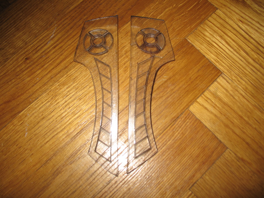

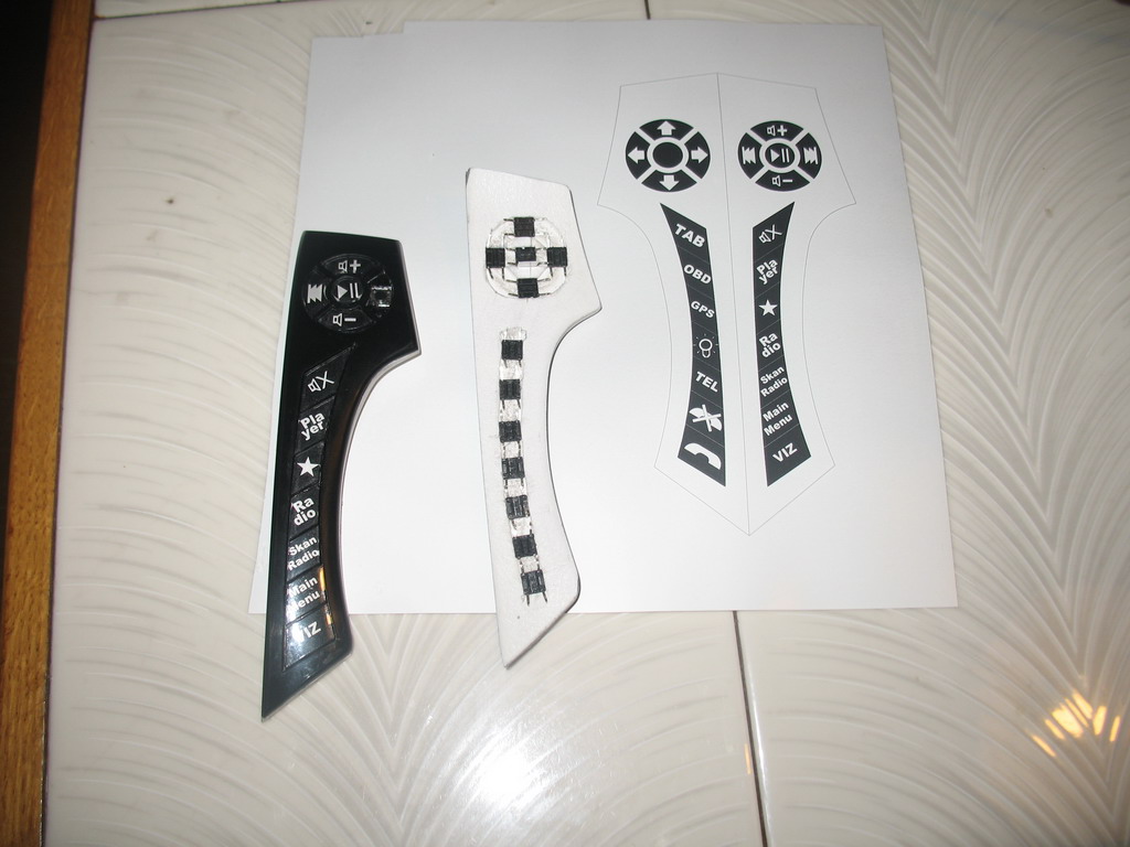

Сообщение от МДА 1 Посмотреть сообщение
В общем да, но все труднее чем кажется на первый взгляд. Сначала надо определить дизайн место расположения накладок пульта, такой чтобы с случае ДТП не получить этими накладкам по зубам, потом перенести не ровную, и выпуклую, поверхность подушки безопасности на бумагу, сделать чертеж и отдать на лазерную резку, в рекламную контору. Цена вопроса 150р. потом нужен сам модуль подушки, толстый поролон, я использовал два куска по 100мм.
Утюгом на поролоне нагревал прямоугольный кусок ПВХ, потом быстро клал на него модуль подушки безопасности, и вставал ногой сверху ждал пять минут пока не остынет. потом обрезал с ПВХ лишнее и временно на тонкий двух сторонний скотч приклеил к модулю подушки, с оргстеклом поступал также,
тонкий скотч лучше купить у рекламщиков, продают в нарезку с рулона 1,2м.
ниже фотки от первого варианта накладок, первый вариант развалился с первым жарким солнцем из за плохого скотча, и использования бумаги а не пленки для печати.

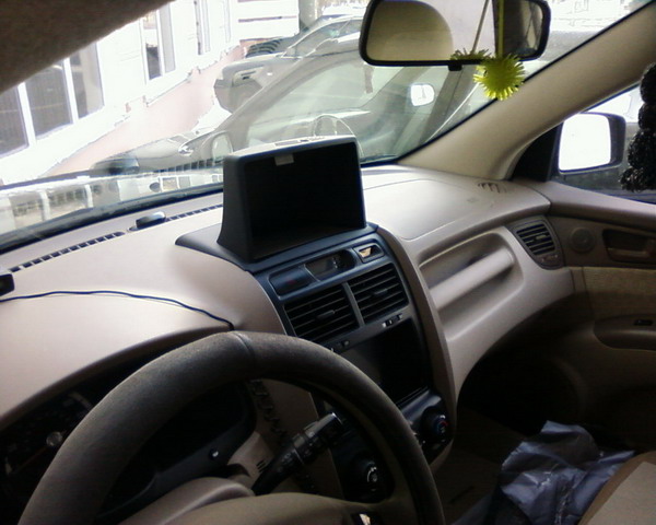

давно хотел второй монитор но не знал куда поставить, вот подвезло нашел оригинальную рамку под свою машину для 7- 8 дюймовых навигаторов

Выделяется очень, как инородное тело, но для бюджетного варианта подойдёт.
