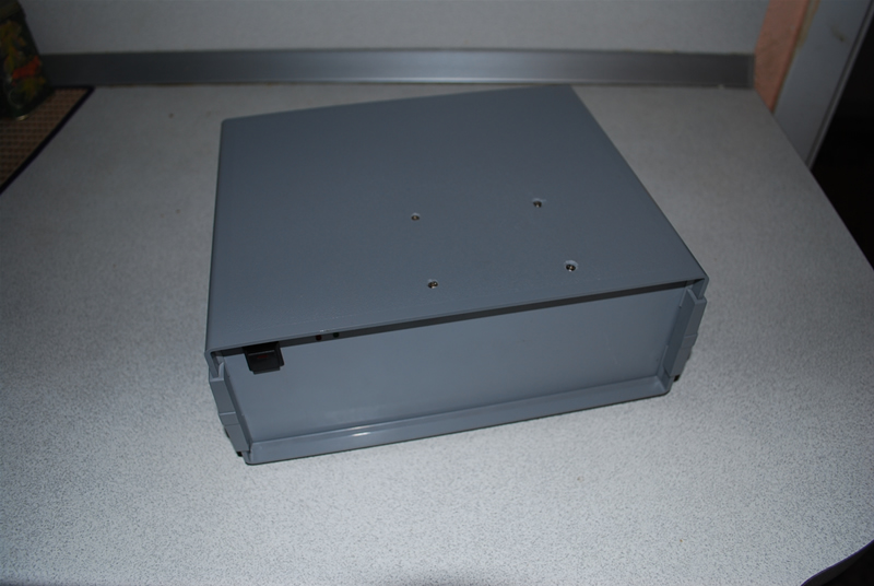

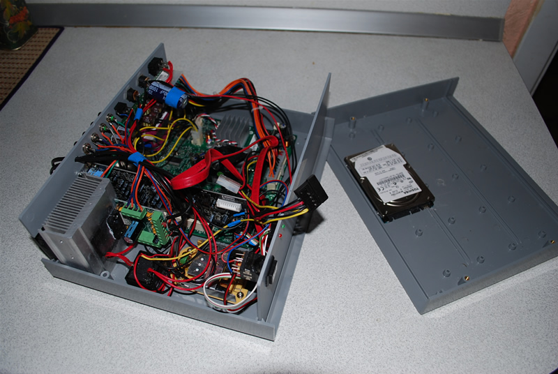

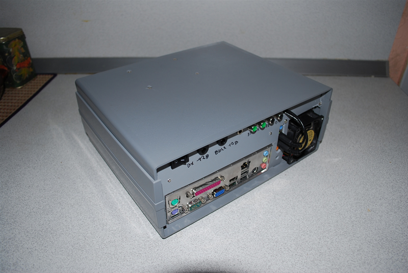

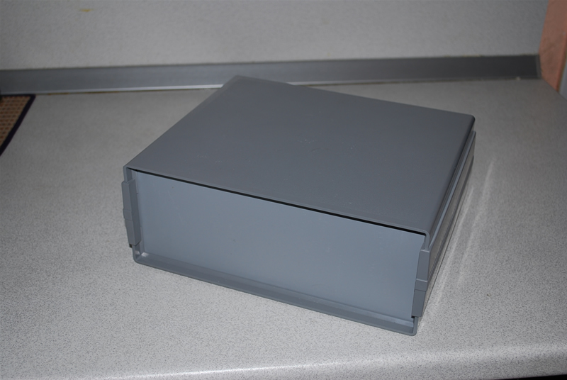

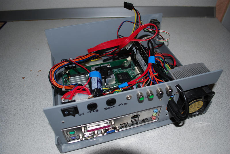

Несколько дней эксплуатации сего произведения выявили ряд недостатков. В результате решено выполнить модернизацию.
1. Интегрированный звук Realtek не для меня. Высокие и низкие своеобразно зарублены. Звук звенящий и какойто смешанный, дискотечный какой-то.
2. Система из нескольких компонентов в разных корпусах (комп, усилок, стабилизатор) образуют под сидением пучек проводов с коробками. Делать надо все в одном кузове.
3. Штатный корпус маловат. Звуковуха другая точно не влезет.
Вобщем купил в магазине радиодеталей пластмассовый универсальный корпус. Перенес все туда. Установил дешевенький Creativ Audigy SE. (Самый дешевенький Creative всяко лучше любого встроенного Realtek). Правда без неприятностей не обошлось. Задумал избавиться от лишних проводков и сделать распайку непосредственно к звковухе, но по невнимательности прицепился не к тому контактику..... Вобщем карту со слезами похоронил в мусорном ведре и купил другую. Провода оставил, черт с ними...
Результат: под сидушкой все цивильно и компактно, шумы из-за удаления лишних проводов практически исчезли, звук супер. (Ну не СУПЕР-СУПЕР, а просто супер).

Весьма неплохо, зачет! Как пассивное охлаждение справляется? Вентилятор, я смотрю, только усилок обдувает. Помехи не мешают? Все-таки я бы усилитель отдельно поставил.
Iroot вне форума   Ответить с цитированием
Старый 04.11.2009, 23:03   #13
olegov
Аватар для olegov
Регистрация: 16.10.2009
Регион: 01
Сообщений: 52
olegov is on a distinguished road
Сообщение от Iroot Посмотреть сообщение
Вентилятор я перевернул. Он не обдувает радиатор, а наоборот тянет воздух. А ввиду того, что радиатор несколько затоплен в корпус из корпуса неплохо вытягивает. Да и греться там особо нечему. Винт ноутбучный (он в ноуте вообще практиески без обдува эксплуатируется). Проц Атом не особо греется, на чипсете кулер с вентилятором (то же бы побольше без вентилятора поставиить что-ли...). Сам корпус для этой конфигурации достаточно просторный (в первом варианте упакован был как шпроты в банке). Помехи изначально были некторые. Поэкспериментировал с разводкой питания и массы, добавил пару кондеров. Теперь практиески нет.Можно услышать некоторые шумы если прислониться ухом к динамику, но с этим пока разбираться не буду. Других дел хватает.

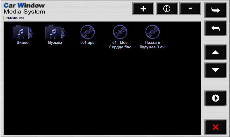

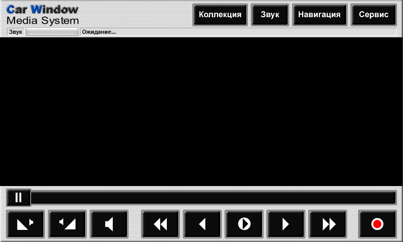

Я, как уже говорил выше, работаю в ИТ-бизнесе. Ну и какому же уважаещему себя итэшнику, да еще и программисту его религия позволит пользоваться чужим софтом......
Вобщем решил написать свой фронтэнд для машинки. Это не потому что существующие плохи, а потому что хочеться так....
Задумка в следующем...
В основе конечно проигрыватель медиа (80% назначения компа в авто как раз в этом и заключается). Обязательно навигация (попробую прикрутить iGo). И конечно же некоторые модули для учета расходов (топливо, ремонты, масла и т.д. с напоминалкой о необходимости замены). Ну и небольшой бизнесорганайзер (блокнотик, справочник, напоминалка).
Медиа система уже что-то поет и показывает...
ID:	13892   Нажмите на изображение для увеличения
