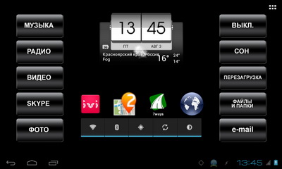

Регион: 24
Сообщений: 1,612
Сообщение от wave_is Посмотреть сообщение
Читал судя по топику, многие используют Desktop VisualizeR
Может кто-то поделиться своими темами или хотя бы скринами как оно все выглядит вживую?
У меня так

кнопочками поделитесь? =) PSD + JPG?
скайп как работает? камера ЮСБ?
Какое радио используете?
Кнопочками всякими разными делюсь. В папке Исходники два PNG файла. Не жалко. Камера в скайпе работает нормальнона встроенной. А усб камеру еще, же толком не прикрутили. Регистратор у меня отдельный. Я сторонник именно такого варианта. Камера заднего вида в моей машине встроенная с системой автопарковки. От эфирного радио отказался еще на виндовом Кар ПС. Юзаю инет радио. У нас стаюильное и очень хорошее покрытие 3G Мегафона. Анлим, 7 Гигов трафика за 365 р. Даже он лайн кино идет.
http://narod.ru/disk/60879055001.8af...конки.rar.html
