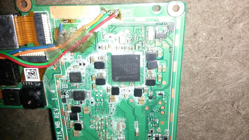

Вот нашел!
синий - это корпус-минус
оранжевый,зел. - громкость - и +
красный - это кнопка вкл. питания
управление осуществляется замыканием управляющих контактов на минус (синий провод)
это вид снятой мат. платы ,обратная сторона

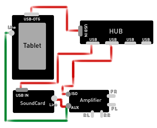

Вот потому и непонятно. Сейчас ещё сильнее запутался. Какой усилок? Может где-то принципиальная схема есть? Мне подходит вариант управления с планшета.
Вот как я понял принцип работы всего этого и набросал на скорую руку. Красным - схема с использованием USB-звука, зеленым - альтернативный вариант без USB-звука. Прошу посмотреть и раскритиковать :-) Подправлю и можно будет выложить для будущих поколений :-)
